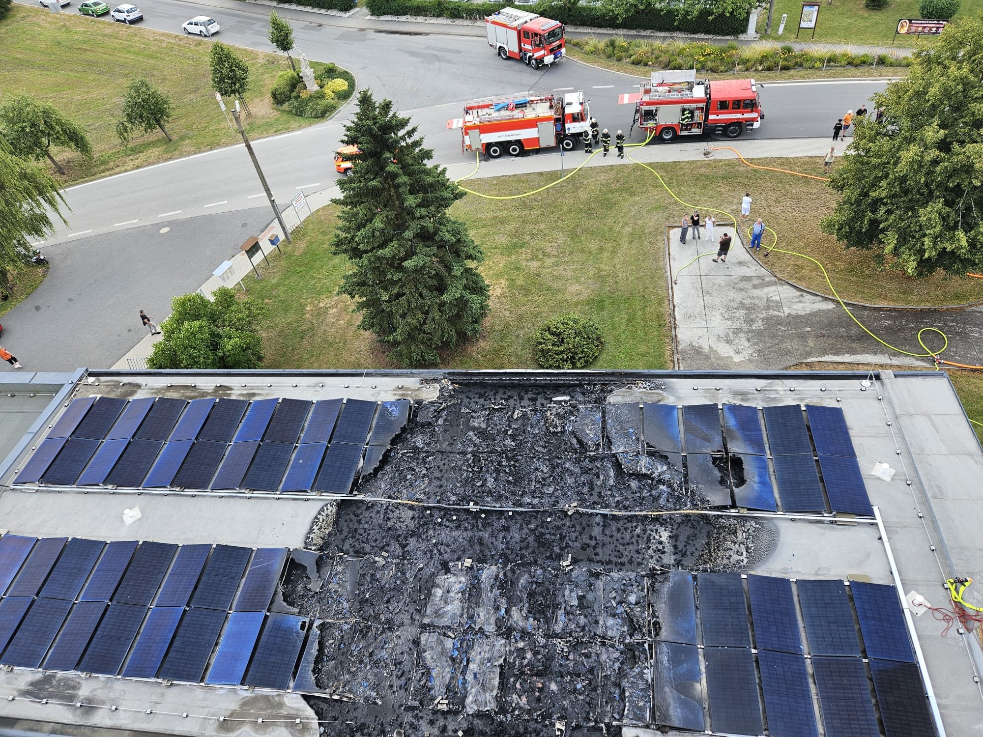

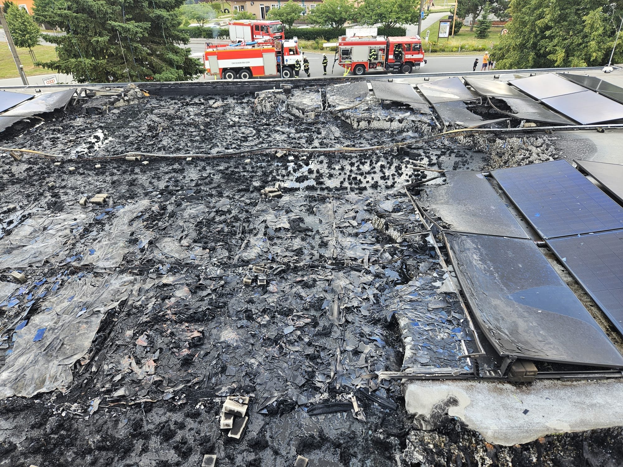

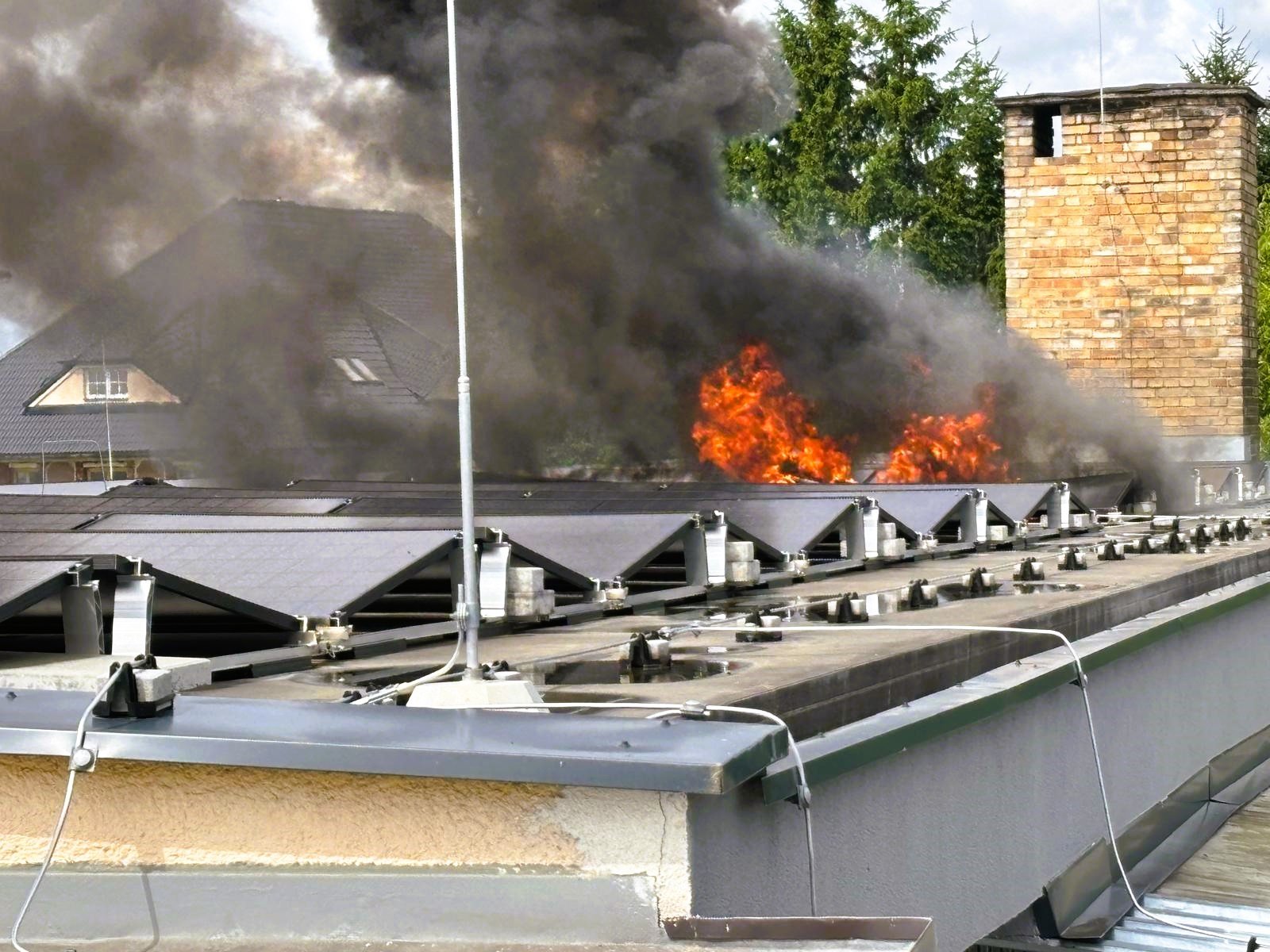

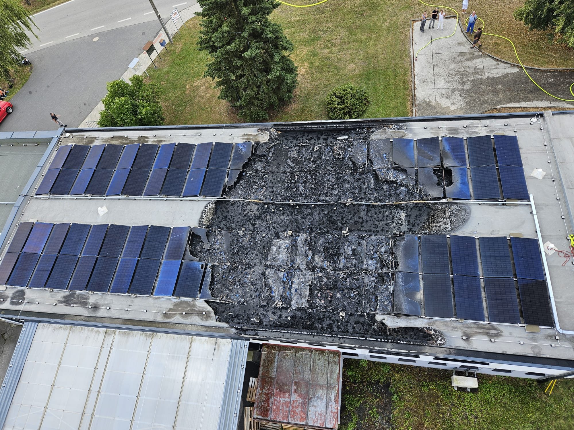

Jen doplním foto od hasičů.
Je tam dobře vidět, že na takových střechách hoří primárně ten polystyren (nadkrokevní izolace).

na těchto případech by mě vždy zajímalo stanovisko nezávislého nezaujatého odborníka o příčině vzniku požáru. Pokud se dá zjistit od jaké komponenty to chytlo aby se dalo toho vyvarovat.
Tady je FVe asi jediná technologie ale bývají situace že na střechách toho bývá víc.
Vzduchátny, klimy, různá wifítka apod od kterých to může taky chytnout.

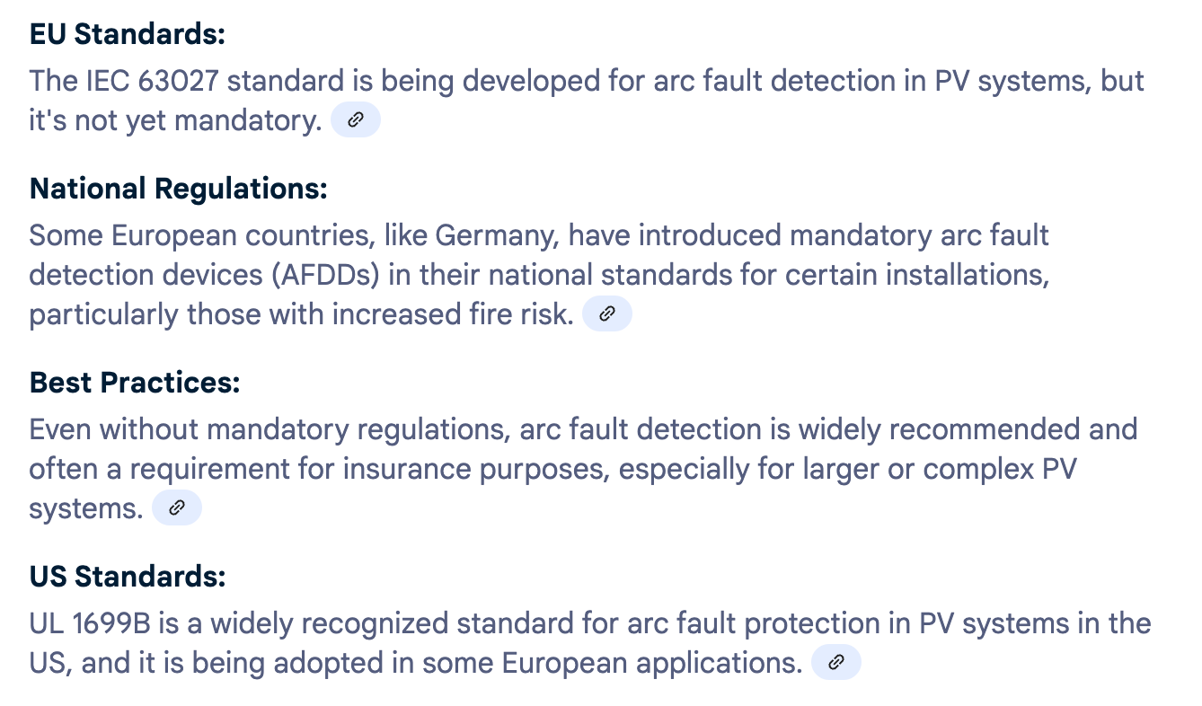

Je tu někdo, kdo má nastudovaná aktuální pravidla pro instalaci zařízení detekci oblouku v ČR a EU?
Co jsem zatím dohledal, tak v EU to zatím není povinné. Jen byl v roce 2023 přijat evropský standard, který je přísnější než US standard.
Němci ten standard vyžadují pro určité budovy.
To bude asi podobné, jako hromosvody v Německu, kdy je mají jen školy, obchody atd.
V USA je to povinné od roku 2011, ale mají volnější podmínky funkce té detekce.
https://www.ise.fraunhofer.de/en/press- ... ctors.html
Více info:"The new IEC standard eliminates some of the weaknesses of the old US standard, which did not simulate real operation sufficiently. As a result, many arcs went undetected, because they did not reach the alarm threshold values or because false alarms were triggered."

Jestli tam byla nadkrokevní izolace, tak to byly spíš PIR panely. Z polystyrenu takový systém snad ani neexistuje. Navíc, polystyren je z 90% vzduch, takže ten šílený plamen nemohl být od polyše.
Jinak Tomova otázka je na místě. Zatím vidíme jen plameny z dotačních FVE na střechách. Kde jsou vyhořelý mimostřešní instalace...?
