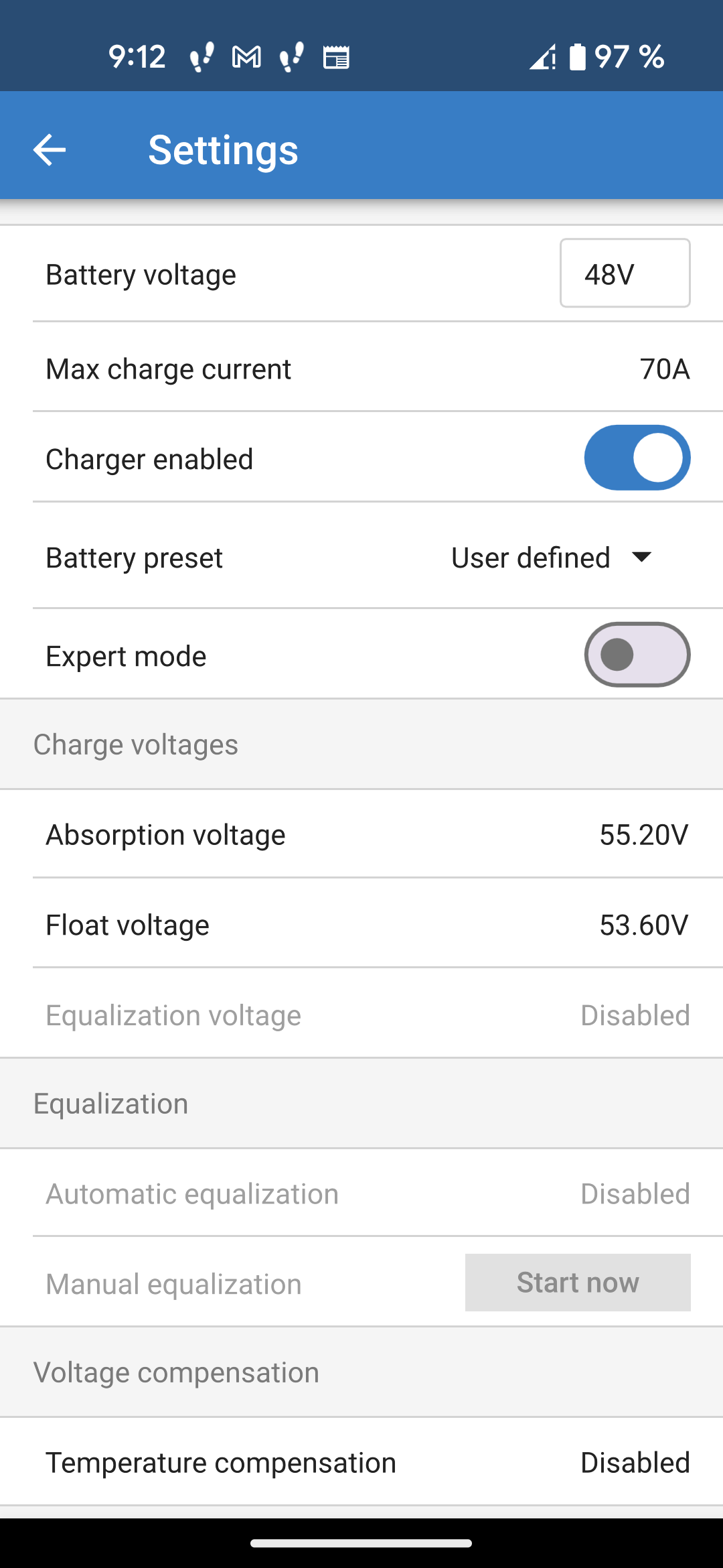

- pibi
- Příspěvky: 1807
- Reputace:426
- Výkon panelů [Wp]: 16000
- Kapacita baterie [kWh]: 44
Re: Battery pack vs. nezávislé batérie
Absorption 55,2V
Float 53,6
Balancování 3,45V.
Float 53,6
Balancování 3,45V.
