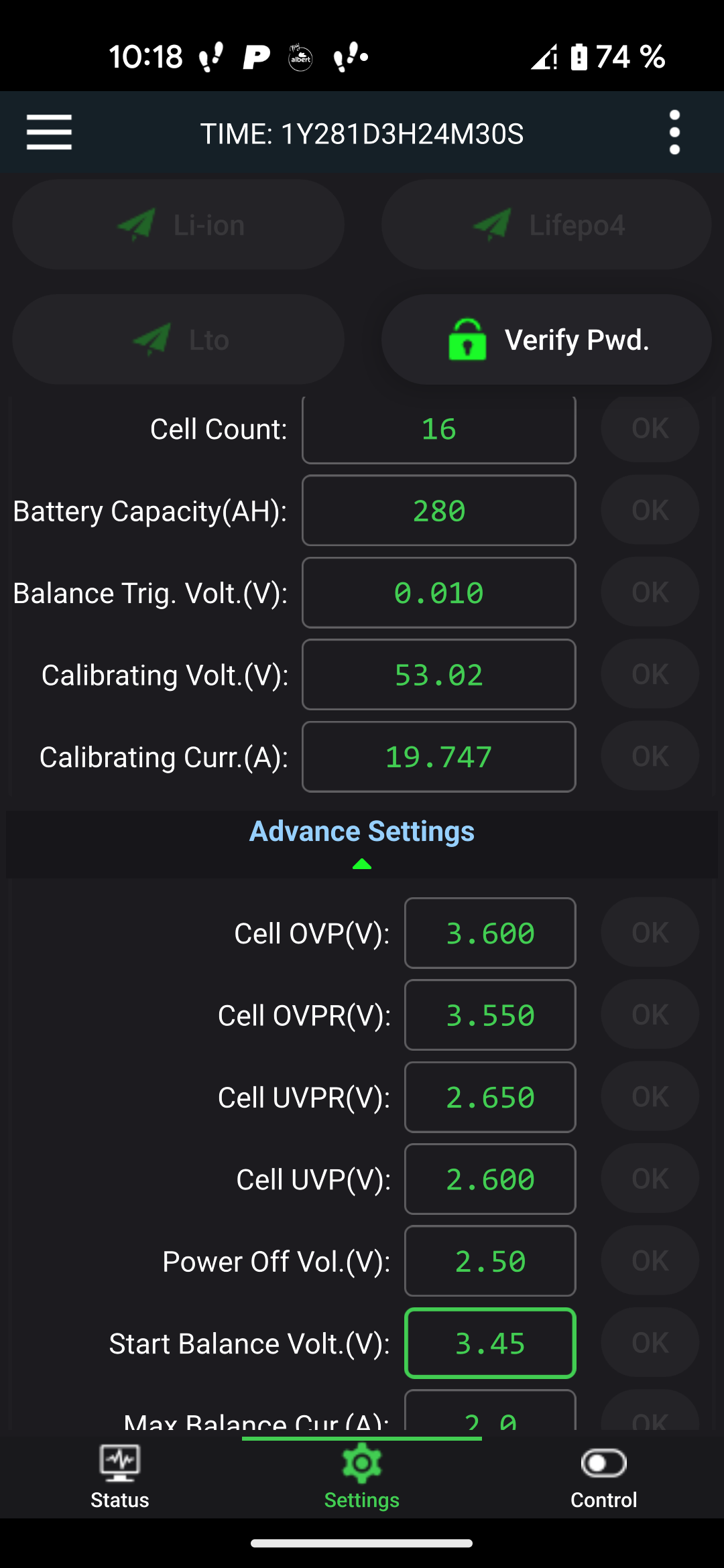

Momentálne mám nastavené bulk na 55,2V, ale v podstate je to jedno pretože do bulk režimu sa momentálne menič neprepne. Možno až pri väčšom vybití baterky. Float mám 54,4V. V podstate som za tých cca 21 mesiacov, čo to mám zapojené mal bulk=float=54,4V po väčšinu času. Potom som išiel na 55,2V s tým, že balancovanie sa spúšťa pri 3,45V/článok. V podstate to vždy vybalancovalo na rozdiel 5mV, ale zaujímavé je, že každý deň po dosiahnutí plného nabitia bol rozdiel medzi článkami 70mV. Nabíjam len asi 0,2C(60A) s tým že menič je nastavený na 90A, ale ak nabíjací prúd prekročí 75A, tak sa postupne zapínajú 3x800W telesá v bojleri. Keďže som usúdil, že balancovať baterku každý deň je zbytočné, znížil som float späť na 54,4V a zapol som equalization na 55,2V každých 14 dní na 2 hodiny počas ktorých pracuje balancér. BMS zatiaľ nevypla kvôli vysokému napätiu článku ani raz.

Aby som to zhrnul:Soban píše: úte črc 08, 2025 11:55 am
Co napsat jak máš BMS nastavenou? Je zapnutí balancování nastaveno od 3.4V? Je nastaveno na rozdíl 5mV? Jakým proudem nabíjíš 0.5C?
Já mám bulk i float nastaven teď na 27.4V a z důvodu chyb měření je na baterce max 27.55V
Ochrany BMS OVP=3,65V; UVP=2,5V
Štart balancovania U/ΔV = 3,45V/5mV
Prúd balancovania = 1A (maximum pri mojej BMS JK B1A20S150, zatiaľ stačilo)
Nabíjanie prúdom len cca 0,2C
Bulk = 55,2V a čakám, či sa niekedy aktivuje
Float = 54,4V
Bulk viacmenej nahradený režimom equalization raz za 14 dní 2h na 55,2V, timeout 4h
Bez komunikácie s baterkou.

Já bych dal start balancování 3.41V (mám já u svých) a float i bulk na 54,8V (3,425V na článek).
1A balancování musí stačit a pokud ne je někde zrada, pak bych skusil přeměřit vnitřní odpory článků, skontroloval propojky a pohlídat zda ujíždí pořád ten stejný článek a nebo i jiné.
PS. UVP bych dal víc 2,7-2,8V

Re: Battery pack vs. nezávislé batérie
UVP na BMS beriem ako poslednú záchranu, preto to nechávam na 2,5V. Ono beztak po odpojení batérie to napätie o niečo stúpne.
Balancovanie som predtým mal už pri 3,4V, ale po nabití na 3,45V boli články značne rozídené. Pri 3,41V je ešte rozdiel medzi článkami malý. Všeobecne sa všade uvádza, že TOP balancing by sa mal robiť až v strmej časti ku koncu nabíjacej krivky, pretože pri nižšom napätí môže byť stav nabitia jednotlivých článkov dosť rozdielny a skôr to vedie k rozbalancovaniu. Ideálne by bolo balancovať až pri 3,6V, ale tu už hrozí "uletenie" niektorého článku a vypnutie BMS.
