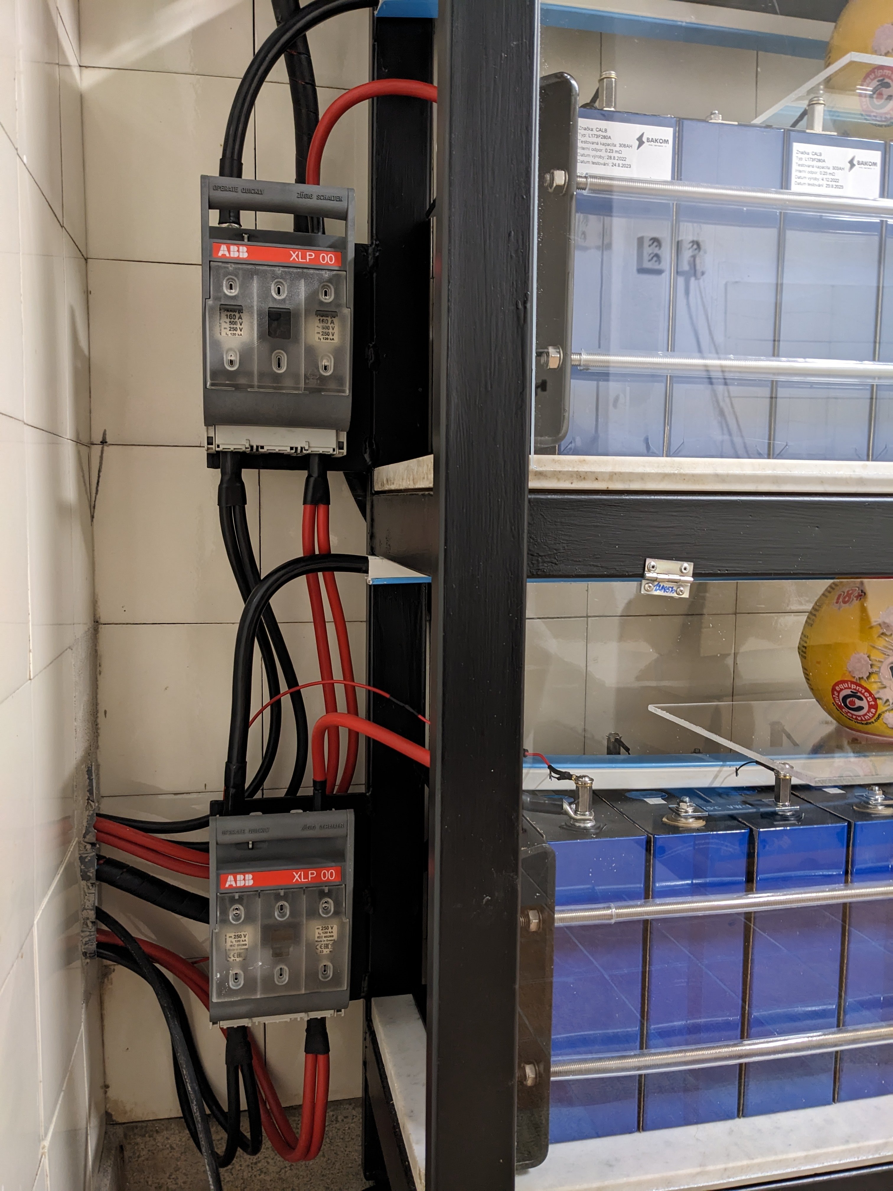

OK. A pokiaľ ide o odpojovače, tak asi by bolo vhodné dať ku každej baterke jeden a nespoliehať sa na odpojenie pomocou BMS. Predpokladám, že pri prípadnom prieraze mosfetov v bms, by to bol asi celkom problém odpájať odskrutkovaním káblov?
- Příspěvky: 5179
- Reputace:1036
Re: Battery pack vs. nezávislé batérie
Záleží na opatrnosti každého solárníka. Já dávám u každé baterie na + pól tavnou pojistku 100 A (asi zbytečně, protože se zatím žádná nepřepálila) a před kombibednu na + pól DC jistič 125 A - něco jako https://vi.aliexpress.com/item/32788923511.html. Ten rovněž nikdy nevybavil, ani při zkratu na AC straně, kdy rychleji zareagovaly ochrany v měničích. Jsou ale vhodné při údržbě, kdy chci, abych si mohl libovolnou komponentu elektrárny jednoduše odpojit od všech zdrojů (od AC distributora, FV panelů i baterie). Rovněž chci mít možnost automatického a bezpečného vypnutí celé elektrárny (tedy nejprve se odpojí fv panely (stykače), pak AC distributora (stykač) a nakonec baterie (400 A DC relé)).
Ti pečliví se řídí předpisy pro takové obvody.
Jo a u paralelně připojených baterií není problém za chodu jednu nebo více odpojit a připojit zpět, pokud alespoň jedna zůstává připojena k systému. Žádné blesky, žádné hořící oblouky, protože rozdíl napětí u rozpojovaných/spojovalých kontaktů je nula nula nic.

Každou ze 3 sad akumulátorů mám připojenou přes pojistkový odpojovač, + i -. V případě, že bych potřeboval něco s baterkou dělat, tak ji bezpečně odpojím od obou pólů.

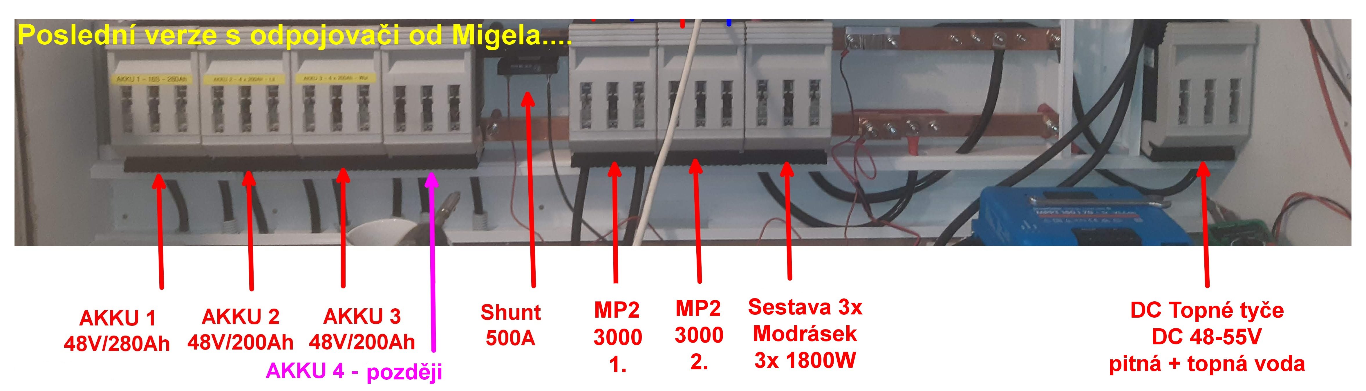

Já mám kombinaci obou = 2 x Baterry-Pack (původně určený pro Tinyhaus 4 + 4 Lifepo 12V/200Ah) + set 16 článků 280Ah - zatím od 8/2023 vše v pořádku - bez komunikace.
Dodržuju nabíjecí proud a napětí z MPPT nic víc.
Laciné MPPT neznámého výrobce jsem nahradil Victronem.
Baterie 12V maji každá svojí BMS - bez komunikace mám je zapojené 4 do serie s aktivním balancerem pro každé 4ks.
Jediná kontrola je moje vizuální na displeji balanceru, kde vidím napětí každé baterky zvlášť na jedno desetinné místo.
Baterie 16S má svojí 250A BMS - co cca 1týden se podívám na monitoring BMS články drží vyrovnaně s mini rozdíly mezi sebou.
Na každém ze 3 paralelně připojených setů mám ještě jeden jednoduchý displej napětí celého packu (48-55V) a nožovky, odpojuji oba póly najednou - žádný z pólů nemám uzemněný.
Celou dobu jsem viděl max. rozdíl 0,1V na celku, paralelně se doplňují a při větším proudu z FV se to projeví max 0,1V na celku (48-55V) a pak se zas dorovná.
Hned po měsíci provozu mě odešla BMS v jedné baterii 12V/200Ah. Reklamoval jsem na ALI u číňana, zcela bez problémů mě poslal zdarma novou BMS a dostal svolení k otevření a výměně. Jediný číňanův požadavek bylo video, kde jsem multimetrem ukázal NULU na výstupu, ačkoli napětí článků bylo v pořádku.
Až po otevření baterky podruhé - při chystané výměně - jsem zjistil, že BMS neodešla ale je vypnutá.
Na vršku baterky je takový ten malý trapný displej, který by měl zobrazovat kapacitu - ten odešel a vyzkratoval baterku a odpojil trvale BMS.
Odstřihnul jsem to (odpojil mini displej) a AKKU běžela normálně dál.
Napětí za tu dobu kleslo asi o 0,4V - snadno se hned dorovnalo - číňanovi jsem to ale už neřekl.
Jedny baterky mají uvnitř klasické modré články, ty druhé mají složené články z těch menších = z ,,pytlíčků" bez modrého ALU obalu...
Můj plán je doplnit 4 sadu a později pak tyhle BatteryPacky vyměnit = nemám k tomu nyní úplně důvěru...
Pro karavan asi dobrý - jako doplněk sestavy taky - ale jako hlavní uložiště - to pro mě úplně ideální není - nedůvěřuju tomu, moc spojů bez kontroly a taky žádný monitoring článků...
Můžu nožovkama odpojit a připojit kterou sadu chci, vždy jedna sada běží dál - bez blesků a beze strachu.
Z učňáku mě zůstal zakořeněný strach, když mě nechal mistr odpojit barák (řadovku) jenže tam byl slušný odběr a já vytáhl slušný oblouk.
Nečekal jsem to a málem si u toho cvrknul...
S mistrem jsem dodnes v kontaktu, je to dobrý chlap a řemeslník - dnes již v důchodu, ale tehdy to nebyla úplně ideální ukázka kdy jsem byl použitý já....
Vytrh jsem to pomalu - jak sem neměl zkušenost - od ty doby se toho bojím a mám respekt.
Tohle je pro mě přijatelná varianta, do klasických nožovek a žehličky bych nešel...
