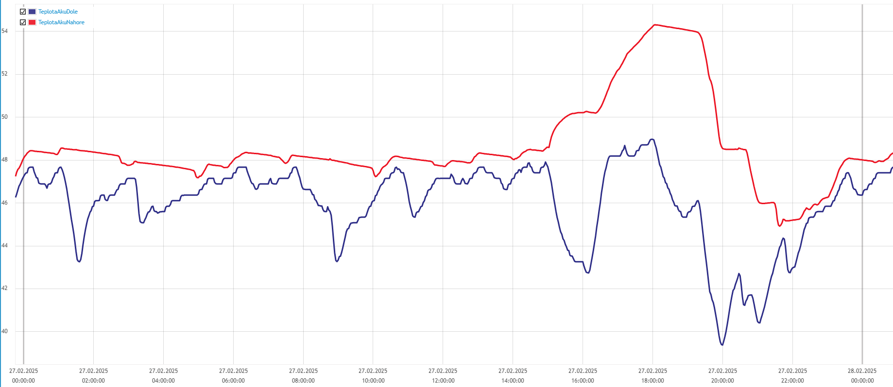

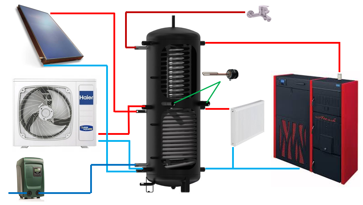

Tak abych to nemusel dlouze popisovat, udělal jsem zjednodušenou malůvku mého aktuálního stavu. Nádrž NADO 500/25v6. Vrchní polovina, pokud nemá voda dost, tak se přihřeje topnými jednotkami. I když ve spodní půlce je proudový cirkus, tak se to nesmíchá. TČ na 45 °C a vlastně pořád předehřívá teplou vodu, která se na vyšší teplotu dohřeje ve vrchní půlce. Kotel 25 kW jede jen za třeskutých mrazů.
Na to, že nejsou nikde zatím žádný směšováky apod., tak to chodí celkem dobře.
Přikládám ještě typický průběh teplot při provozu jen na TČ s odpoledním dohřevem TV a její spotřebou ve sprše - manželka, dcera a nakonec já, to jsou ty 2 velké a 1 malý schod mezi 19. a 22. hodinou
Jinak během dne ta teplota na drobnou spotřebu v domácnosti úplně postačuje.
