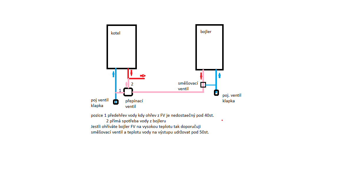

Dival jsem se na schema 2 kotlu Immergas a u obou je vestaveny bojler neprimotopne nahrivany(tudiz topna voda prochazi snekem v bojleru)a TUV jde z bojleru primo do potrubi bez dalsiho dohrevu .Nemyslim,ze by delali i jiny system.Vykon kotle je dostacujici k tomu aby pokryl trvaly odber z bojleru.Mas 2 moznosti:sanitka píše: sob bře 08, 2025 7:52 pmJe to Immergas se zásobníkem v jedné bedně. Na TUV má ten 60l zásobník jako buffer a pak už se dohřává průtokově. S tím boilerem jsem chtěl vyřešit přetoky a úsporu plynu. Variantu s akumulačkou mi navrhnul topenář, s tím že po smrti stávajícího kotle by se pořídil už bez zásobníku. Nějak se mi pořád víc líbí jednoduché řešení s boilerem. Jsem fakt limitovaný místem. Řešení chci v současné době čistě na TUV. Na půdu můžu pak dát výhledově velkou nádrž pro spojení s topením.
1.Postavis ke kotli bojler,ktery pripojis na vstup studene vody do kotle.Vse co ohrejes ze slunka ti pujde pres vestaveny bojler do kohoutku a podle nastaveni teploty TUV budes setrit plyn.
2.Postavis ke kotli akumulacku,kterou zapojis do hydrauliky kotle.Kotlar by mel vedet presne kam.Vse co nahrejes ze slunka muzes pouzit pro ohrev TUV nebo pro topeni.
Do stejne velke akumulacky ulozis vic energie,ma univerzalnejsi pouziti a je lepe izolovana,ale to je jen muj osobni nazor.Sam mam ted vedle kotle 250l bojler,ktery hreju slunkem nebo kotlem,ale az doslouzi,tak bych rad nacpal do technicke mistnosti nejakou akumulacku.

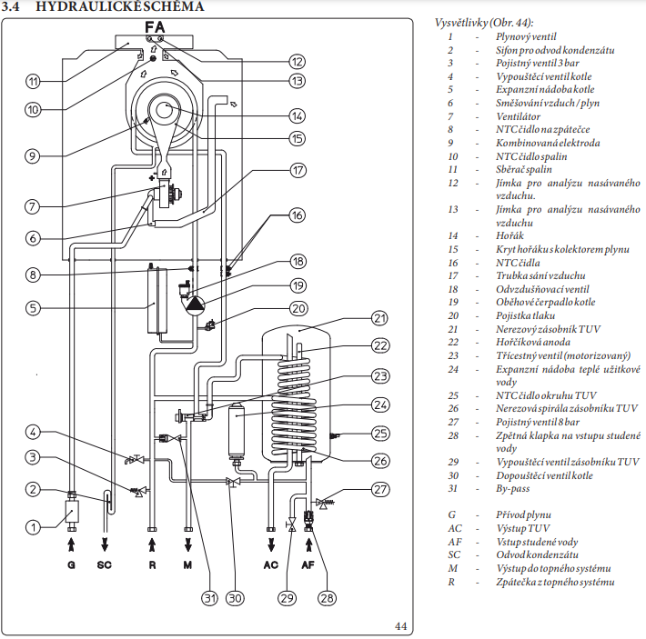

Pánové v návodu https://www.vipsgas.cz/User_Files/f/ima ... -navod.pdf
se píše kotel má vestavěný 54l zásobník tak že žádný průtok. V zásobníku je zásoba 54l TUV. V zásobníku je šnek kterým protéká horká voda z hořáku kotle ta je přepínaná 3cv na funkci topení / ohřev TUV. Tak že kotel je to samé jako když máte bojler pod kotlem.
