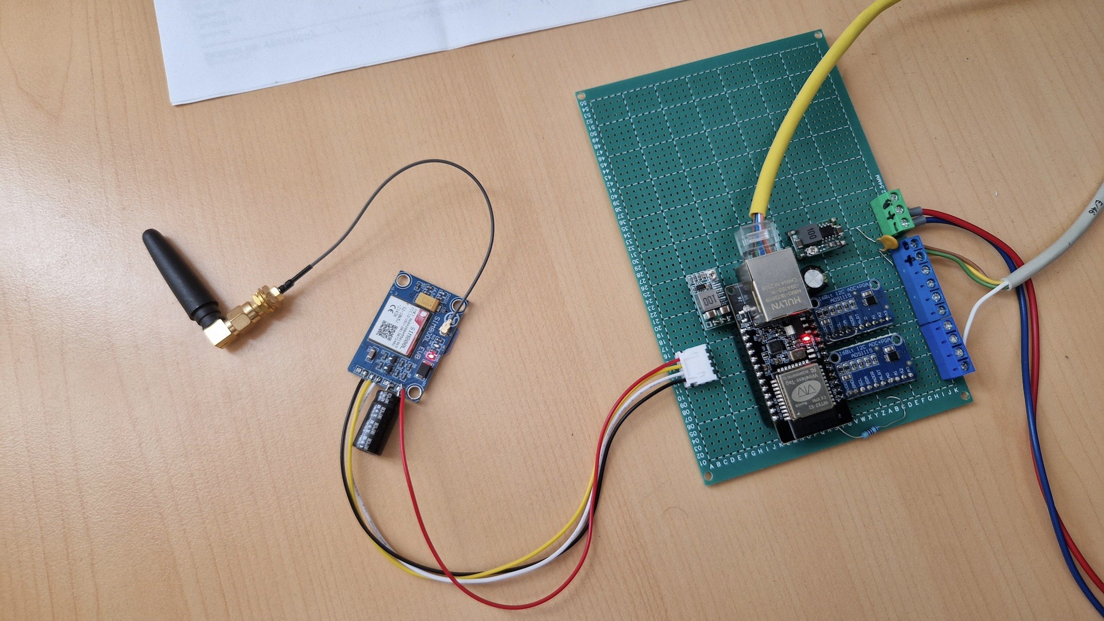

Malý update, použil som WT32-ETH01, lebo kábel je kábel, len to má málo výstupov, možno použijem aj jeden GPIO expander...

Jako GPIO expand=r můžeš použít klidně i Arduino, ESPhome je umí používat jako expandér vstupů/výstupů připojený přes I2C, stačí do Arduina nahrát připravený prográmek a potom už používat v ESPhome jeho vstupy/výstupy podle potřeby a zvládá těch expandérů i víc (stačí změnit I2C adresu).
https://esphome.io/cookbook/arduino_port_extender.html

na výce vstupů výstupů je nejjednodušší použít něco I2C, třeba MCP23017 nebo "skorozadarmo" PCF8573. Obojí je v ESPHOME podporovaný, tak proč ne.
A 16 vst/ výstup z toho MCP je fakt dost. Řešil jsem měření proudu z více bočníků (akupacků) a nakonec tam mám 3x INA3221 pro 9 bočníků. Ještě že jde nastavit na I2C tolik adres... Ostatně vstupy výstupy řešil polák:
https://smartsolutions4home.com/ss4h-sh ... -home-hub/
a přijde mi, že až moc. Pokud chceš "vyvážený" smyčky, tak to zase tak jednoduše nepůjde, ale kdo by dnes řešil vyřazování čidel.

Jo, sám používám v baráku vlastní desky. 48 vstupu a 48 výstupu. Dřív to řídilo Arduino, teď esp32
