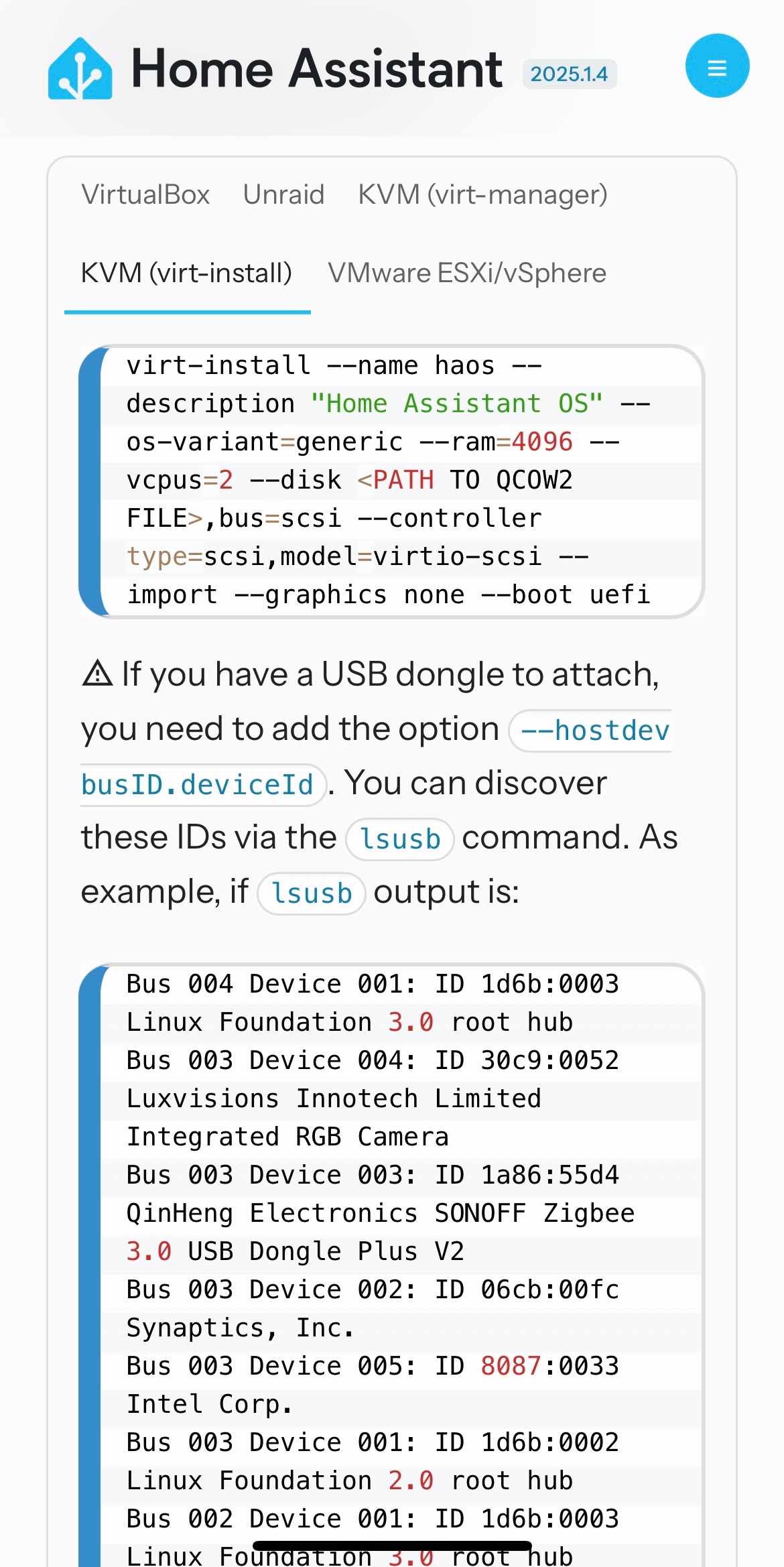

Mam tuhle instalaci

Re: HA sitove nastaveni
Jak říkám nainstaluj ten manager.....
No pak ho spusti:
A pokud je na stejném stroji co ten HA měl by ho vidět.
Kód: Vybrat vše
sudo apt install virt-managerKód: Vybrat vše
virt-manager3,6kWp
