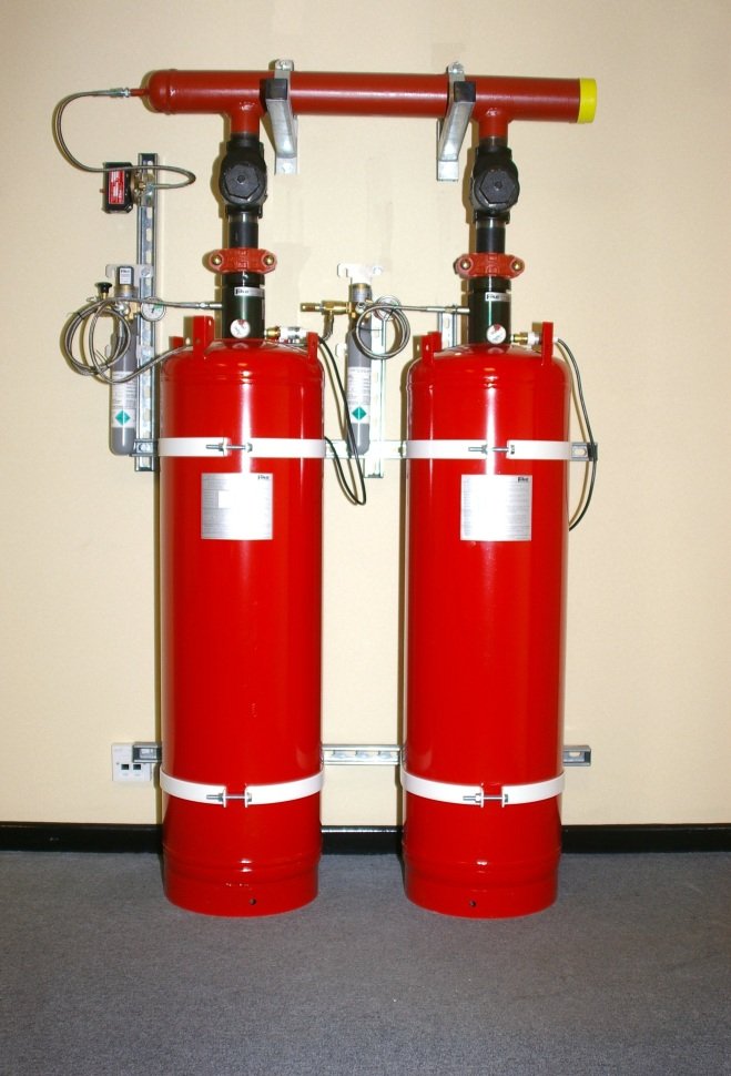

V rozvodných skříních, v menších serverech a také v některých bateriových uložištích se používá i Automatický hasicí systém PROTENG.
Princip funkce je založen na jediné polyamidové hadičce o průměru 18 mm, která obsahuje účinnou hasicí směs FM200 - heptafluoropropan.
Při běžné teplotě obsahuje hadička hasivo při tlaku 5 barů. Po zahřátí plameny se tlak při teplotě 100 °C zvýší až na 15 barů. Samotné spuštění systému se aktivuje teplotou nad 120 °C. Změklá polyamidová stěna hadičky praskne přesně v místě vystavenému nejvyšší teplotě a do prostoru se uvolní hasicí plyn. Ten spolehlivě a účinně hasí požár již v zárodku, při hašení nepoškodí žádné elektrické součástky a obvody a to ani když jsou pod napětím.
Hasivo FM200 je oficiální ekologická náhrada zakázaných halonů. Určeno je pro použití ve třídě B - hořlavé kapaliny a zejména pro hašení zařízení pod elektrickým napětím do 110000V. Mezi výhody hasiva FM200 patří elektrická nevodivost, netoxicita a nepůsobí korozivně. Po použití dojde k odpaření hasiva, proto se používá hlavně pro jemnou elektroniku, výpočetní techniku, své uplatnění nalezne i v knihovnách, archivech nebo muzeích apod.
Hasivo FM200 je hasivem chemickým, kapalným, bezbarvým a nepáchnoucím. Díky své konzistenci může FM200 nabídnout výhodu v menším objemu, tedy menším nárokům na prostor, než tomu tak je například u inertních plynů či systémů CO2. Hasební systém FM200 je velice účinné hasivo s krátkou dobou uhašení požáru. K bezpečnému uhašení daného prostoru je potřeba koncentrace cca 6,25 až 9% hasiva FM200.
FM200 pracuje na principu eliminace tepla z ohně. Jedinečné vlastnosti hasiva FM200 zabraňují opětovnému vznícení. FM200 nesnižuje koncentraci kyslíku ve vzduchu tak, aby došlo k poškození lidského zdraví. Samotné hasivo FM200 neobsahuje ani brom ani chlor a tedy při úniku do ovzduší nehrozí žádné nebezpečí z hlediska poškození ozonové vrstvy.

Automatické hašení CO2 nemusí být raketová věda, vyřešit samočinné otevírání ventilu, nebo trvale natlakovanou plastovou hadičku, jak píše Kodl. V práci nám teď inovovali SHZ, máme 2 x 1,2t CO2. Starý systém ještě Karosa Vysoké Mýto měl na sadě tlakových lahví spřažené pákové ventily, které otevíralo spadnuté závaží odjištěné elektromagnetem. Asi by se to dalo vyřešit kulovým ventilem. a spřaženými S5, jen to chce dostatečně hlasitou a spolehlivou sirénu, když to stusí, tak tam člověk nechce mýt.

CO2 je zakázáno používat na hašení hořlavých a alkalických kovů včetně lithia. Hasivo FM200 je tedy pro hašení LiFePo4 vhodnější. Dělají se i hasičáky naplněné čistým FM200. Existují i provedení včetně elektromagnetických ventilů aktivovaná na povel.
