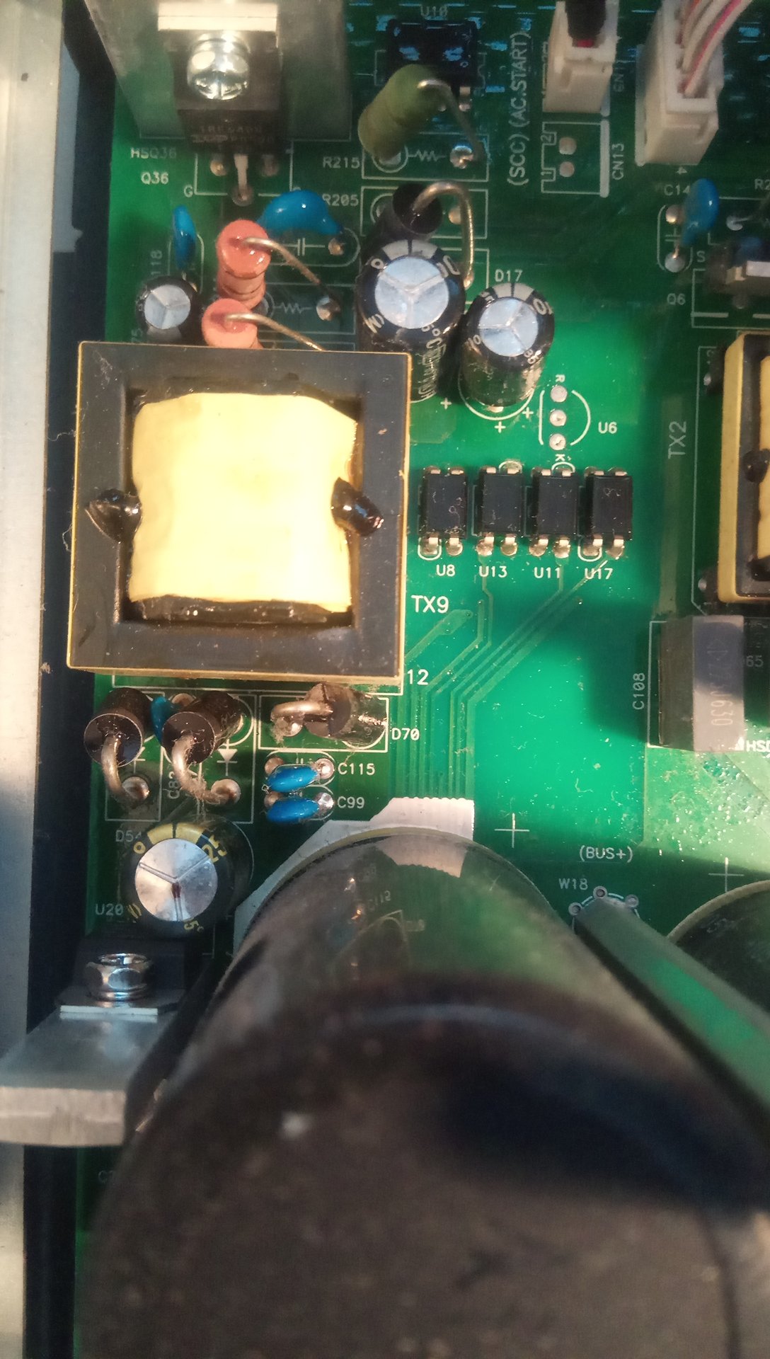

Zdravím, tak opraveno
. Nechal jsem to běhat dokud to šlo. Minulý týden jsem přišel domů, měnič měl chybu 10 "snížený výkon". Po resetu chybu 57 "porucha proudového snímače". Měnič musel ze zdi a následovala rozborka. Našel jsem nafouklý kondenzátor C116 a pro jistotu jsem vyměnil i C133. Moje teorie je, že -12V napájí komparátor pro měření proudu a ten vše zkresloval. Naštěstí neodešlo nic jiného. Takže přeji hodně slunka a děkuji moc za názory a nasměrování.
- Stabilizátor.jpg (6.86 KiB) Zobrazeno 954 x
