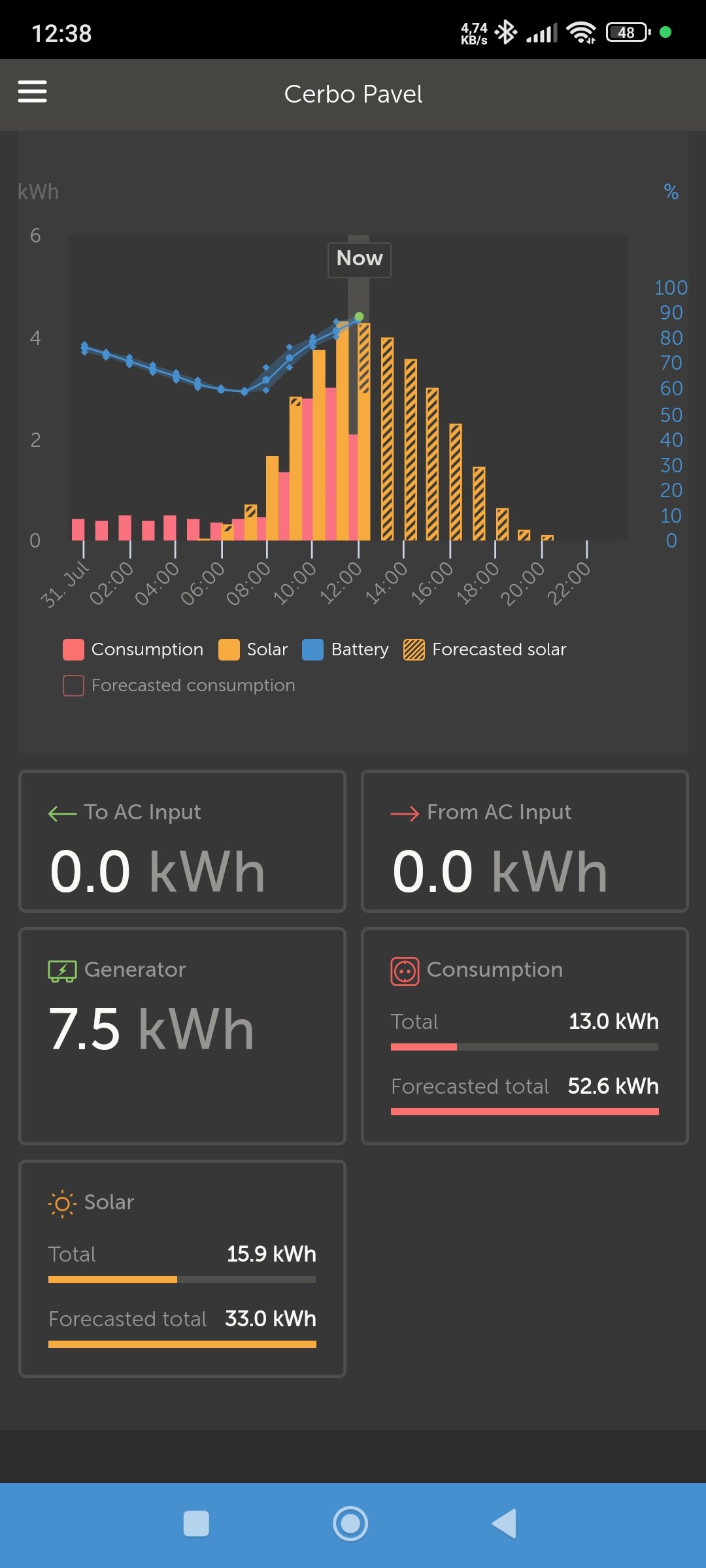

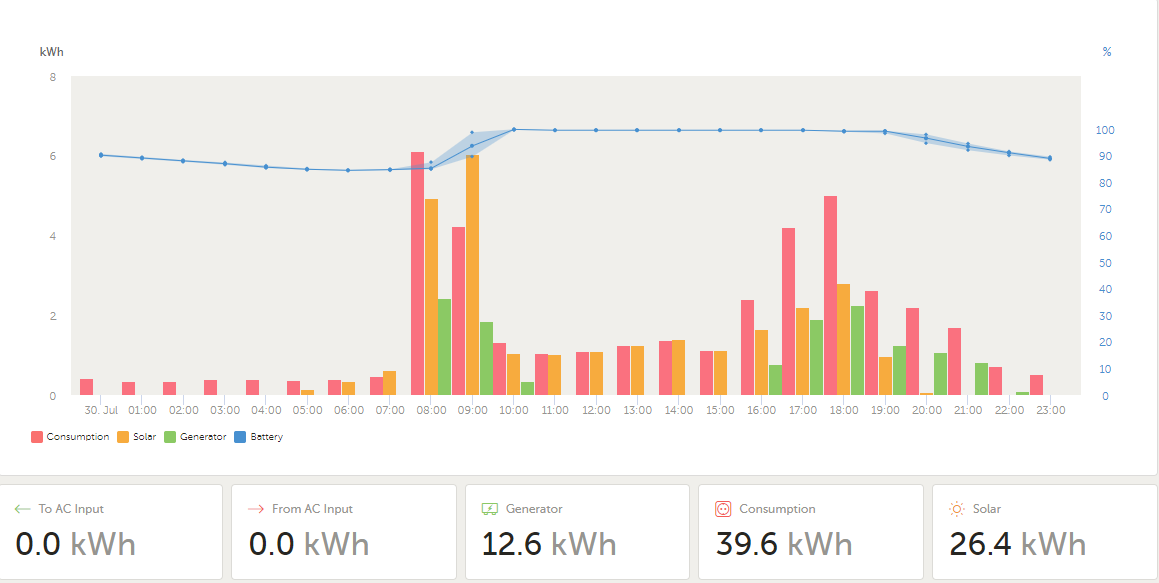

Re: Vlastní spotřeba - který ji má nejmenší?
Kde přesně to počítá jako odběr ze sítě? From AC input mám 0 a předpokládám že to je ze sítě. Na vstupu mám Phoenixe 5kVA.pibi píše: stř črc 31, 2024 11:47 amAno, není to oficiálně doporučovaná, nebo podporovaná varianta, ale chodí to bez problémů. Jediná nevýhoda, o které zatím vím, jsou zkreslené statistiky ve VRM, protože výkon na vstupu střídače započítává Victron jako odběr ze sítě.Hyp píše: stř črc 31, 2024 11:26 am“ kombinace je schopna dodávat dlouhodobě přes 7 kW” - Takže lze jednoduše sfazovat výstupy různých značek do jedné fáze a výkony se sčítají? To jsem nevěděl.
Je to tak.Paulob píše: stř črc 31, 2024 12:41 pmKde přesně to počítá jako odběr ze sítě? From AC input mám 0 a předpokládám že to je ze sítě. Na vstupu mám Phoenixe 5kVA.pibi píše: stř črc 31, 2024 11:47 amAno, není to oficiálně doporučovaná, nebo podporovaná varianta, ale chodí to bez problémů. Jediná nevýhoda, o které zatím vím, jsou zkreslené statistiky ve VRM, protože výkon na vstupu střídače započítává Victron jako odběr ze sítě.Hyp píše: stř črc 31, 2024 11:26 am“ kombinace je schopna dodávat dlouhodobě přes 7 kW” - Takže lze jednoduše sfazovat výstupy různých značek do jedné fáze a výkony se sčítají? To jsem nevěděl.
Omlouvám se, špatně jsem to napsal, bere předřazený měnič jako generátor a připočítává do spotřeby a tím skutečnou spotřebu navyšuje. Nemám jiný zdroj, než solar a baterku, ale consumption je větší o výrobu předřazeného měniče.Paulob píše: stř črc 31, 2024 12:41 pmKde přesně to počítá jako odběr ze sítě? From AC input mám 0 a předpokládám že to je ze sítě. Na vstupu mám Phoenixe 5kVA.
Tak to máš nějaké divné, u mě se to tak určitě nechová. U mě prostě sečte výrobu mp2 a výrobu generátoru a to píše jako spotřebu což je správně a tak to má být. A odpovídá to tomu co panely vyrobí.
