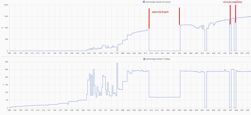

Tak dneska u nás slunce přeje, od rána svítí. Takže proběhli další testy. do cca 700W Victron nemůže najít správný bod, jakmile má více, tak už jede jak má. I vypnutí zapnutí bojleru proběhne v pořádku. Jen má bod nejvyššího výkonu o cca 10V nižší napětí přes BEL, ale na výkonu to není moc znát, to bych neřešil. Nicméně je to důkaz že to ovlivňují kondenzátory v BELu, vybíjet se do Victronu kvůli diodě nemohou, ale nabíjet se mohou. A jakmile Victron testuje směrem nahoru, tak mu BEL nějakou energii ukradne, tak si myslí že výše už bod nebude a zase ubere... Proto se drží na 240V i když max je na 250V.
Dioda od panelů směrem k Victronu nepomohla vůbec.
Tranzistor jsem také ověřil, proud spíná a vypíná správný tranzistor(ověřeno termokamerou
, přišlo mi to nejjednodušší) Takže BEL je plně funkční.
700W je ale dost, když je zataženo tak string dává cca 250-300W, takže takhle to nechat nemohu/nechci. Ale docházejí nápady, musím si to pořádně nakreslit, zda by se nedalo omezit i to nabíjení kondenzátorů v BELu, ale asi ne, protože BEL energii potřebuje, aby sepnul tranzistor. Ideální by bylo, aby kondenzátory v belu byly jen pro AC část BELu, nikoliv hned na vstupu panelů, to by je pro mě neřešitelné, to je nový výrobek.
Řešení by také mohlo být(ale jen teoreticky, prakticky nemožné) kdyby Victron nebyl tak rychlý a na zkoušeném napětí zůstal déle(BEL by se nabyl a už by neodebíral), nic takového u Victrona ale nastavit nejde. Lze nastavit jen "Partial shading detection", toto nastavení nemá na toto chování vliv.
Pak už mi asi zbývá jen řešení pomocí stykačů a relé... relé by odeplo bojler za BELem a zároveň vyplo celý MPPT třeba na 10s a stykač by již bez zátěže přepl z BELu na Victron, nebo zpátky. Pak by zase seplo relé a seplo bojler a MPPT. Ale je to takové komplikované... Stačil by na to obyč AC stykač? Když bude odepínat bez zátěže? Jenže co když relé neodepne... a pak stykač odepne pod zátěží, to je na prd, to riskovat nechci. A DC relé bude drahé.
No zkusím ještě napsat panu Budínskému, zda ho ještě neco napadne.
Takže zatím odpověď na otázku zda BEL s Victronem kamarádí je za mě ne...Alespoň u mého MPPT RS 450/200

To je u Victronu výhoda (nabíječek MPPT obecně), to že vyrábí a ukládá už od nuly.
Když porovnám identický string celý den s regulátorem pro ohřev vody a jeho výkon, s výkonem Victron a výkonem do baterie, vzniká velký rozdíl, kvůli dřívějšímu zapnutí, dřívějšímu vypnutí a ztrátám u MPPT pro ohřev vody.
Je lepší vzít spirálu 55V a ten zisk navíc využít ve svůj prospěch + bonus, stačí jedno MPPT = Victron a běží to od nuly...až pak do nuly.
Tj. přerušit Remote, rozepnout stykač pro Bel, PAUZA, sepnout stykač pro Victron, PAUZA, sepnout remote.
Nemusí to být 10s, to se mě nabídlo jako první, Geya s 10s. Třeba je na 5 nebo méně.
Bez ty pauzy se pravděpodobně vytvoří větší napětí nebo proud na kontaktech a ta milisekunda tehdy asi ten Victron zničila.
A podle zpráv nebyl jediný...
Jenže to je jen teorie. Ten Victron byl na záruku vyměněn s tím, že takove zapojení Victron zvládne a zapojení je v pořádku.
To opožďovací relé stálo pár Eur, 20min práce, nikdo z nás nechtěl riskovat, já na tom trval a zákazník bez mrknutí zaplatil, chtěl to taky za tu cenu.
Půjčil jsem mu moje on-line měření, abych to viděl, co to dělá, měl to tam 6 týdnů.
U toho jsme jsem ještě zjistil příliš časté zapínání a vypínání ohřevu vody - vyřešilo to povytažení kapiláry pár cm směrem ven.

Nevím, možná záleží i na výkonu stringů a napětí, nevím proč, měřím DC za panely.jika9876 píše: ned lis 17, 2024 9:43 amMěl jsem BEL s měřením na DC straně a také vyráběl také od nuly, nemyslím si že by vše šlo do ztrát, bojler i v malých výkonech poblikával(kontrolka), takže do něj něco teklo. Myslím že AC měření by to asi zmátlo, dokud to není spojitý výkon, při malých výkonech to totiž pustí jen pár period "sinusovky" a pak zase čeká na nabití kondenzátorů, aby udržel na kondenzátorech napětí MPPT. Takže s prodlevou že by začal později nesouhlasím, z mých zkušeností vyráběl ihned. Pokud to někoho zajímá mohu ještě udělat test s DC měřením v porovnání s Victronem. Mám stringy stejným směrem i sklonem.
Pana Budínského ještě zajimalo zda, když bude Victron ovlivněn pokud bude BEL(bez odběru bojlerem) paralelně s Victronem na panelech, bude Victron také zlobit. Ano to jsem ověřil dnes ráno, jakmile je BEL, respektive jeho kondenzátory, na panelech tak Victron nenajde bod MPPT. Dioda nepomáhá.U MPPT mám výkonu dost, pokud bych se tedy rozhodl BEL vyřadit, jak se u DC spirály řeší vypínání, termostat, havarijní termostat? Na spínání asi SSR, ale jak havarijní termostat?
V létě mě udělal při testu rozdíl i 2kWh na jednom stringu, když jsem dokázal za identického počasí bez vypnutí celý den ohřívat vodu různými MPPT regulátory pro ohřev vody a stejně tak na stejném stringu nabíjet baterku která byla natolik prázdná, že se nabíjela celý den v režimu Bulk.
viewtopic.php?p=244594&hilit=spir%C3%A1 ... 04#p244594
Prostě z mého pohledu Victron vyrobí a uloží významně víc a protože chci soběstačný dům, i kdyby to bylo jen 100Wh na malém stringu denně, když je těch stringů víc, hraje to roli - 5x větší v zimě.
