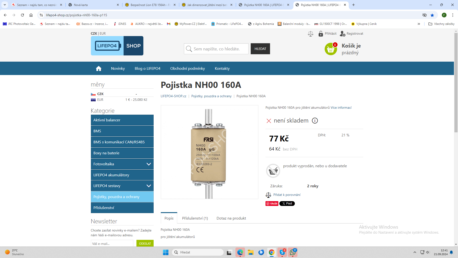

tak cetris dosky idem zajtra zobrat odtialto https://dom.bazos.sk/inzerat/168133050/ ... odlahy.php po 2€
len v tych poistkach som sa nejak stratil. Aku velkost vybrat? NT00-160A? BMS je 200 A trvalych, nepredpokladam viac ako 160 A ze tam pojde... snad
- Příspěvky: 6664
- Reputace:649
Re: Jak dimenzovat jištění mezi baterií a měničem?
Mě jede Lifepo na 160a pojistku už 3 roky a zatím žádný problém. Zaleží kolik budeš mít odběr, ale 160A cca 8KW. Levný pojistky mi už dorazlli a spodky mají přijít odpoledne.salwator píše: úte zář 24, 2024 10:29 amtak cetris dosky idem zajtra zobrat odtialto https://dom.bazos.sk/inzerat/168133050/ ... odlahy.php po 2€
fungujem len na 24V
a poistky gG alebo aM? aky je rozdiel vo velkostiach poistiek? NT00C-160 a NT00-160 su velkostne odlisne, obe su na 160 A
- Příspěvky: 4694
- Reputace:315
gG jinak k nožovým netuším, já používám válcové 125A mi stačí.
- Příspěvky: 6664
- Reputace:649
Tak ty levný spodky stojí za prd. Mají místo pružiny co svírá pojistku, kus drátu místo pérové oceli. Pojistku 2x vytáhneš a už v tom nedrží.I když pružinu ve svěráku napružím vrací se. To je tak na vyhoření a odvaha to prodávat. Píši jim reklamaci a vracím to zpět.salwator píše: úte zář 24, 2024 11:59 amfungujem len na 24V
