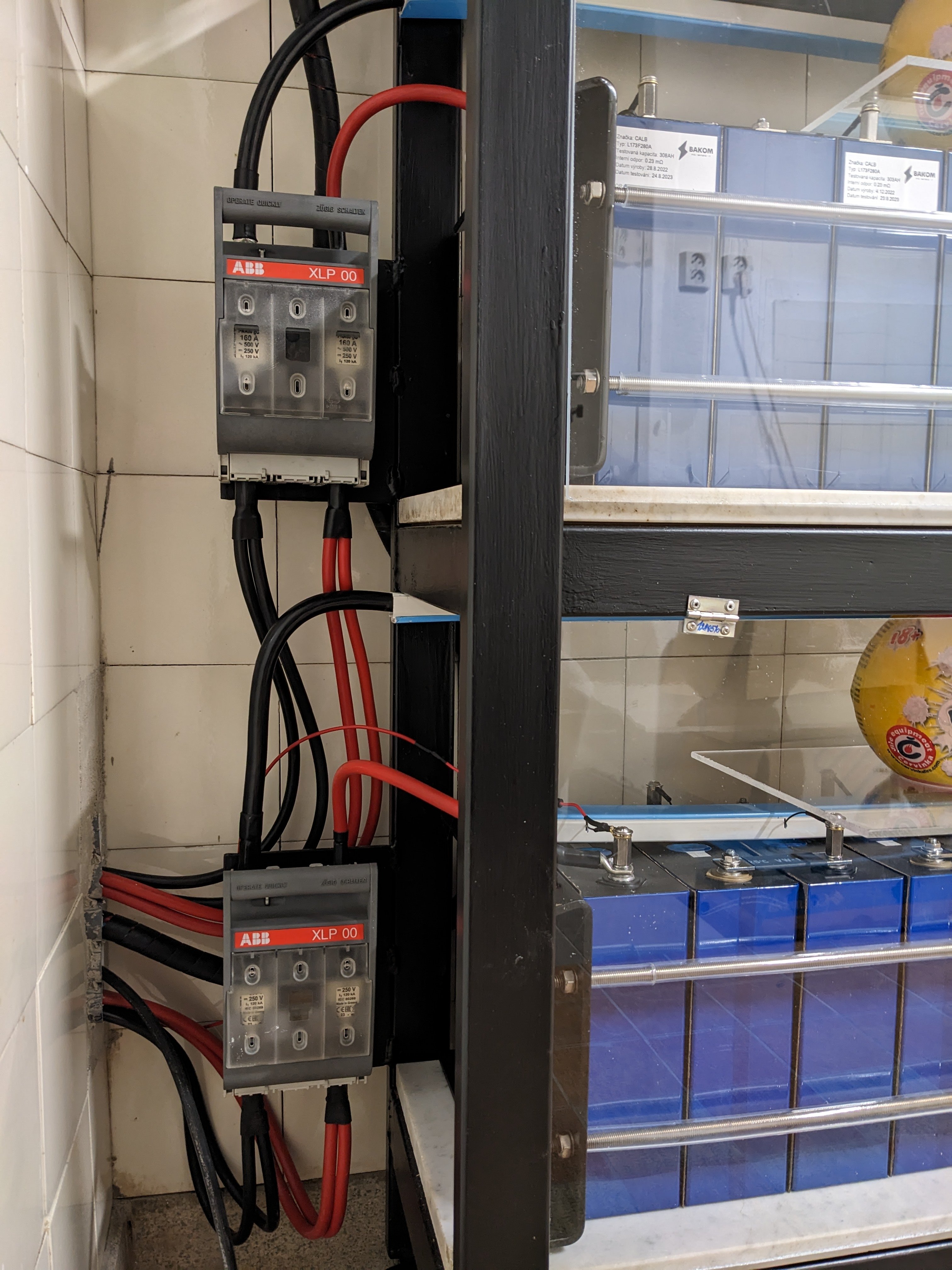

- Příspěvky: 5165
- Reputace:1028
Re: Jak dimenzovat jištění mezi baterií a měničem?
Na terminálu každé baterie mám tento typ - ANL pojistka. Společný výstup z baterií už potom jde přes nožovou pojistku 400 A (to už je velikost NH2). Před každým "Axpertem" mám DC jistič 125 A. Zatím žádný z nich nevybavil, tak o funkčnosti nic nevím.

- Nortonko
- Příspěvky: 169
- Reputace:29
- Lokalita: Horná Nitra
- Výkon panelů [Wp]: 5330
- Kapacita baterie [kWh]: 6
áno preto som aj ja dal nožovky, konštrukčne sú asi najbezpečnejšie, okrem teda asi ističov/deónov a aktívnym zhášaním oblúka
Jo tenhle mám už na cestě ale dělá se jen 125A. Já mám ten měnič přece jen výkonnější. Ale je pravda, že má C charakteristiku. Tedy ty krátkočasové špičky bez problémů dá.rva píše: stř črc 17, 2024 12:33 pmNa terminálu každé baterie mám tento typ - ANL pojistka. Společný výstup z baterií už potom jde přes nožovou pojistku 400 A (to už je velikost NH2). Před každým "Axpertem" mám DC jistič 125 A. Zatím žádný z nich nevybavil, tak o funkčnosti nic nevím.
Ty máš k tomu v sérii ještě nožovky pro několik baterií dohromady? No taky asi možnost.
Tu malou přímo na terminál stále váhám. Nevím jak ji tam spolehlivě přidělat.
souhlas. Jinak se mi líbí ta tvá fotka. Máš to poměrně propracovaný. Zakrytou závitovku, BMS přes další spojovací matku. To je hodně dobré.pibi píše: stř črc 17, 2024 1:25 pmOEZ uvádí u pojistek 000 vypínací schopnost 250 VDC/120kA, je to drátek zasypaný křemičitým pískem, takže o moc bezpečněji to asi nejde.

- Příspěvky: 8482
- Reputace:1101
tohle mám jako standart, závitovka v hadičce a samostatná matice pro propojku a další na BMS, takhle jsem to viděl už před desíti lety u bateriveboxy.cz a tak to dělám, ani by mě nenapadlo to udělat jinak (napadlo, v elektromotorce jaksi nebylo na šteftu ani v krytu místa nazbyt, tak je oboje pod jednou matičkou).
Hlavně u Winston článků si do baterky zašroubuju šteft (svorník spisovně?) jak chci dlouhej. Nožovky mám v obyč držácích, na odpojení mám anderson nebo jak se jmenujá 175A zásuvky hned u baterek. Mě by do rozvaděče tolik odpojovačů nevešlo...
