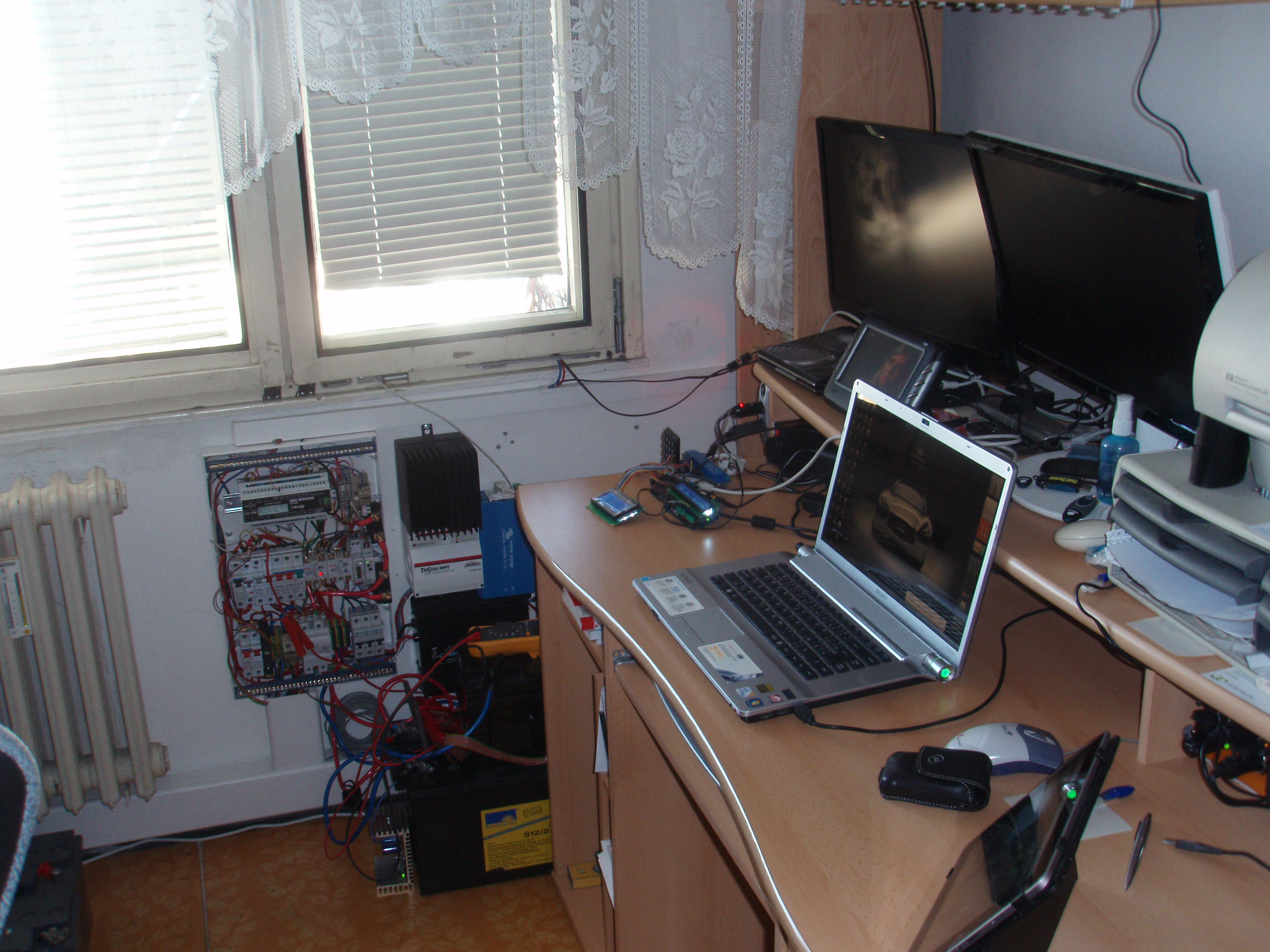

No a na závěr pohled na můj Bastl-koutek (království kutilské)

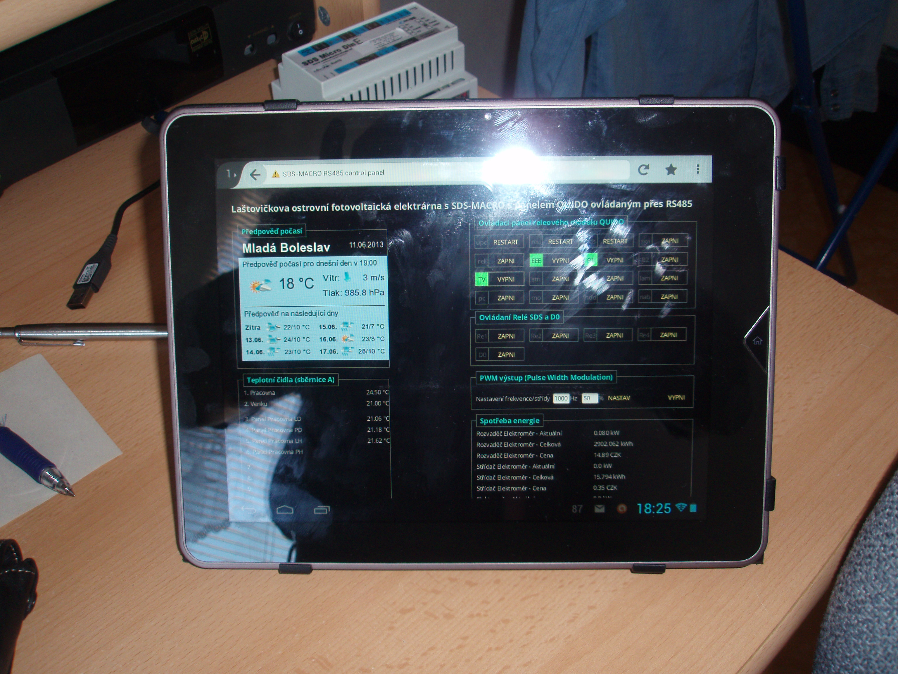

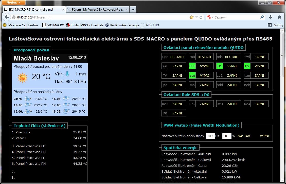

Vše ovládám na tabletu, (když jsem doma i mimo) přes internet.

Takže teplota panelu je cca 45 stupňů celsia, meřeno čidly dallas připojené na SDS. Čidla jsou přilelené lepší lepící páskou zezedu rovnou k panelu. Zajímala mě teplota panelů. Horní jsou cca o 5 stupňů chladnější něž spodní, to mně trochu překvapilo, asi dám čidla i na ten druhý panel a budu porovnávatluge píše:Super FrenkyFrenky píše:Panel ze zadu, je tam vidět přilepené čidlo teploty dallas (pro výzkum tam jsou 4 v každém rohu)

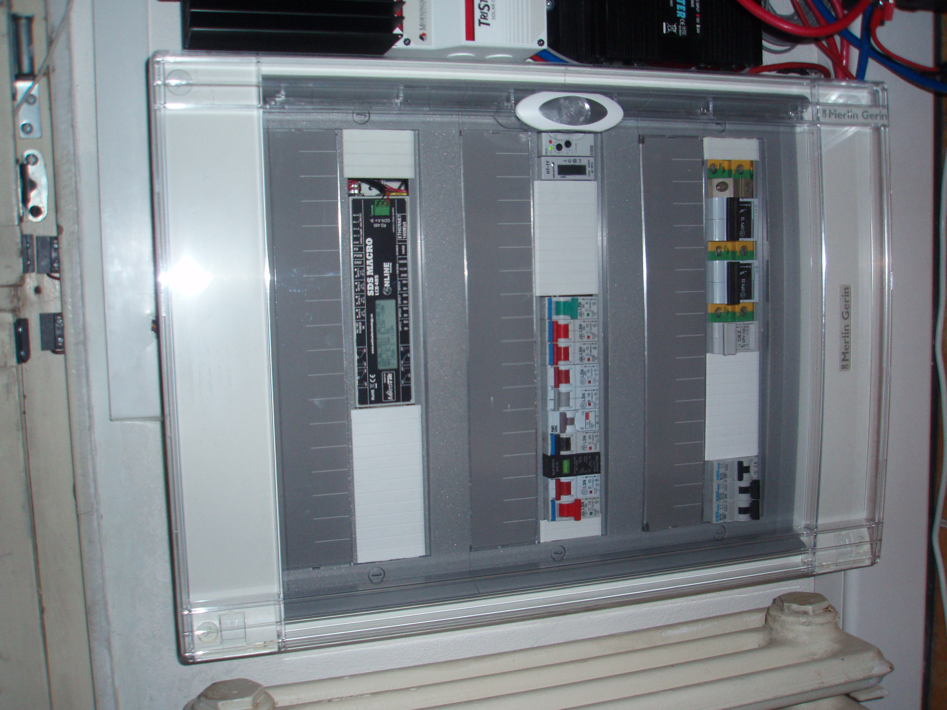

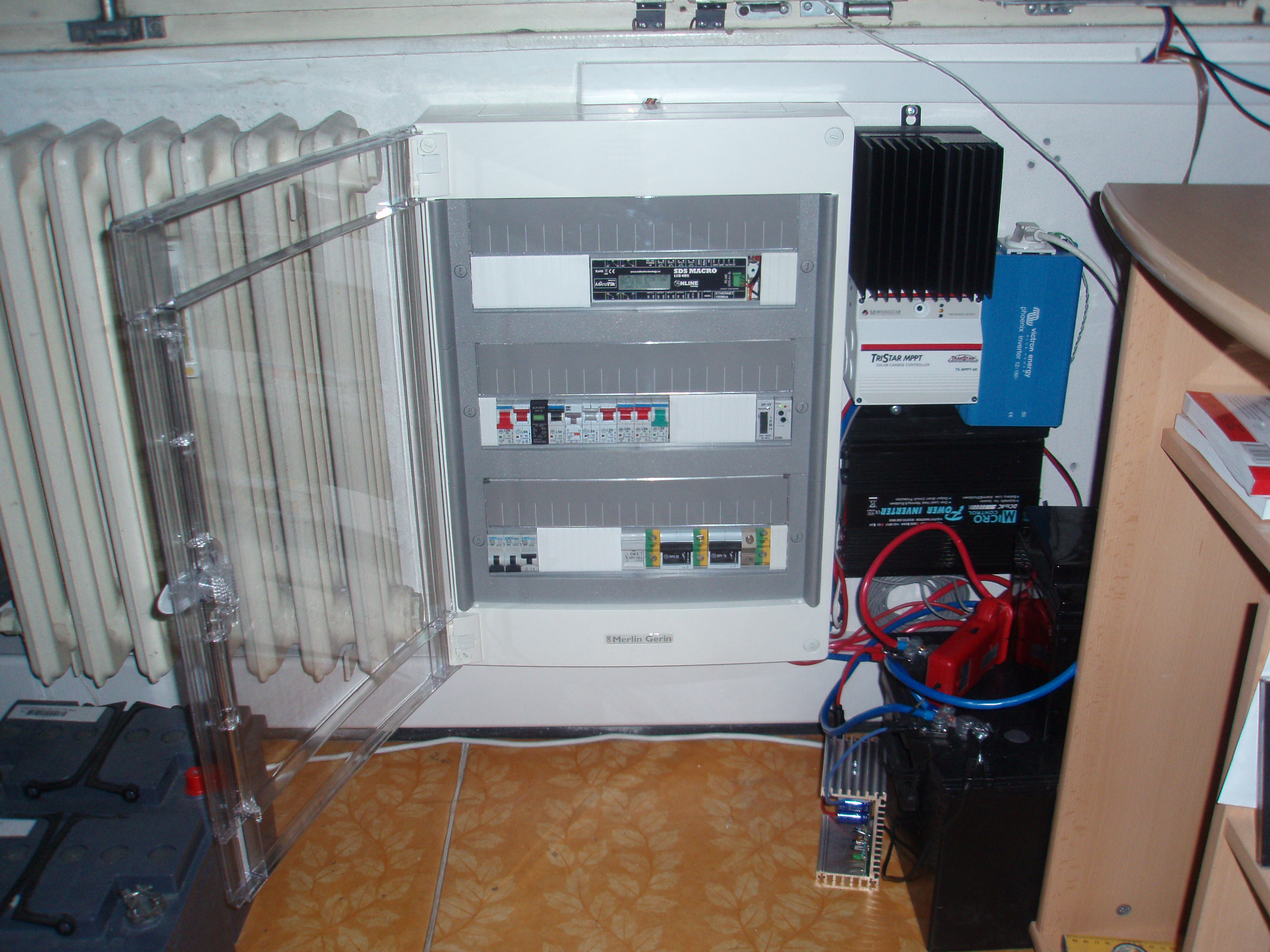

Tak jsem dnes navstivil prodejnu s elektromaterialem ELCO a neodolalaj jsem novemu rozvadeci.
V tom stavajicim co jsem mel pred tim bylo malo mista a nedarilo se mi v nem skrotit vcechny kabely.
Tento je také cely umelohmotny, tedy tridy dve s dvojitou izolaci, takze jej neni nutno zemnit. (není kam
Libi se mi ze ma pruhledna dvirka.
Tim pravym duvodem k vymene rozvadece je planovany prechod z 12V na 24V. Nevesli by se mi tam pouzdra na pojistky a velke svorkovnice.

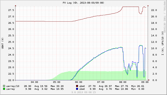

- Pan Taum
- Příspěvky: 565
- Reputace:25
Re: FVE Frenky Mladá Boleslav

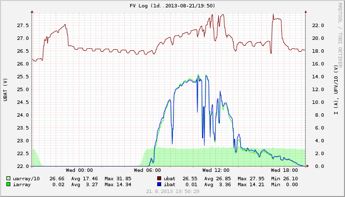

Frenky, ty už máš zapojené LiFePO4? Co to jsou ty dva napěťové zuby až k 20V dva dny po sobě?
- Frenky
- Příspěvky: 881
- Reputace:157
- Lokalita: Doubravička
- Výkon panelů [Wp]: 8700
- Kapacita baterie [kWh]: 25
- Bydliště: Doubravička
Napetove zuby predstavuji ochranu pred hlubokym vybitim v akci. Byl jsem v zahranici na dovolene a nemel jsem pristup k internetu abych korigoval system. Baterie nebyly uplne nabite a tri dni s malym slunecnim svitem zpusobily vypnuti systemu a seknuti ovladacich prvku (SDS i nahradni arduino).
Po navratu jsem vse vylepsil a nyni jsem schopen ovladat DC spotrebice tak, ze k taktoveto situaci snad nemuze dojit.
Pan Kolarik se mi dusoval, ze baterie jsou inicializacne nabite, tak nevim zda byly, nebo ne. Ale nyni jsou urcite. Potykam se jeste s problemem havarijniho nabijeni, protoze nemam 26V nabijecku na LiFePo. Cekam totis na Stridac STUDER od Mateje, ktery by mel mit nabijecku v sobe. Nechce se mi kupovat dalsi nabijecku.
Takze tak
Takze tak

Tak jsem provedl upravu v uchyceni panelu jak radi "vlakazajac" a hned je videt zlepseni ucinnosti paneluvlkazajac píše:Frenky,Frenky píše:Ahoj
Tak nastal čas takové malé prezentace mé malé ostrovní elektrárničky.
Panely: IBC Polysol 230 DS Pmpp=230W, Umpp=29,6V, Impp=7,78A
pekné bastlenie. S úctou k vynaloženej námahe a prostriedkom by som doporučil vysunúť panely smerom von až na vonkajšiu hranu okenného prekladu. Esteticky žiadna negatívna zmena. Výsledok ihneď spozorujete na zvýšení výkonu. Tie zaclonené články v hornom rade panelov devastujú výsledok.
Před touto upravou jsem mel maximum 8A. (zuby predstavuji plne nabiti AKU (absorbtion) a pokusy s DC/DC prevodnikem)
