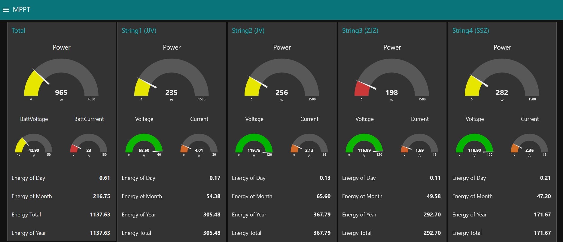

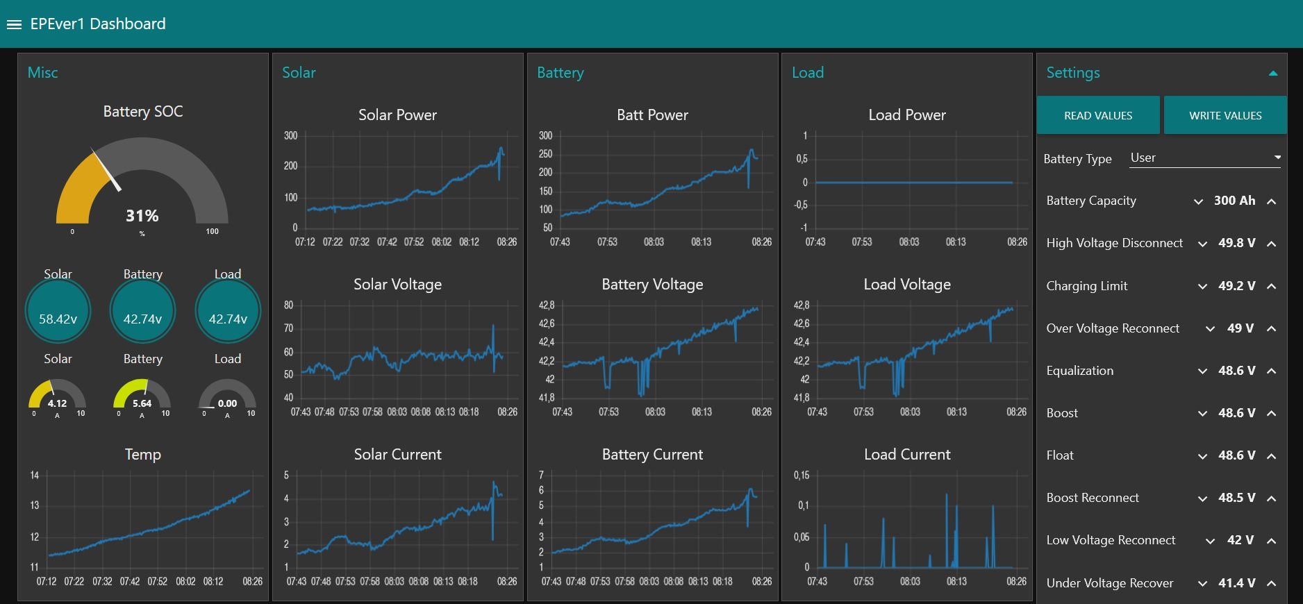

Mám takhle připojené 4 regulátory Epever XTRA4415 (propojené jednou kroucenou dvojlinkou RS485) přes převodník, který má konektor RJ45 pro net, ale má i antenu s wifi (USR-W610). Přes WaveShare převodník mám pro změnu připojené elektroměry s RS485/Modbus.cipis píše: pát dub 11, 2025 12:10 pm... Skybor to též vyčítá po rs485 přes konvertor, akorát ten to má vymakané do NR/HA nebo kam
Vše samozřejmě integrováno do HA (monitoring) i do NR (monitoring a nastavení ) a zápis dat do InfluxDB pro následné zobrazení v Grafaně.
Node-Red:
Zrovna předevčírem jsem přenastavoval všechny 4 regly z obýváku přímo z NR. I když uznávám, že pro nastavování je asi nejpraktičtější a nejrozumnější použít ten origo soft (na NB nebo PC), který umí i uložení konfigurace apod. a připojovat se přes nějaký virtuál port.

Re: EPEVER XTRA 4415N
Migel: Node-RED mi to uloží (i když občas zahapruje a musím zapsat znovu). V tom problém nevidím. Nastavení pomoci origo SW (zkoušel jsem SolarGuardian) jsem myslel nastavení na PC přes ten RS485/Net převodník a SW připojený přes virtual port (jak píše Cipis). Se mi celkem zdal ten SW v poho. Hlavně ty export a importy, když máš víc MPPT regulátorů. Ale pokud někomu vyhovuje připojení přes BT na mobil, tak nic proti. Každému vyhovuje něco jiného

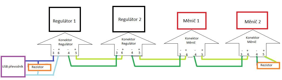

Tato stíněná dvojlinka je pro ty Epevery O.K.?
https://www.hadex.cz/n111-stinena-dvojlinka-2x26mm/
Musím mít "rezistor" na konci nebo ne?
Proto to tahám jedním UTP (regulátor + měnič) + druhým UTP vzdáleně z miniPC (regulátor + měnič)
Už jsem to zkoušel ale nějak mi to nefachčilo

Tak by to fungovat melo, akorat samozrejme kazde zarizeni musi mit svou adresu. Tj. nez to takto zapojis, tak kazde zarizeni samostatne nastavis, z te default tusim 3 na co chces, treba 10, 20, 30 a 40.
- Příspěvky: 4221
- Reputace:958
Priatelia, ten terminátor 120R má význam až pri ozaj vzdialených zariadeniach, pri týchto domácich 10m linkách je to úplne jedno. Detto pre daisy chain zapojenie.
