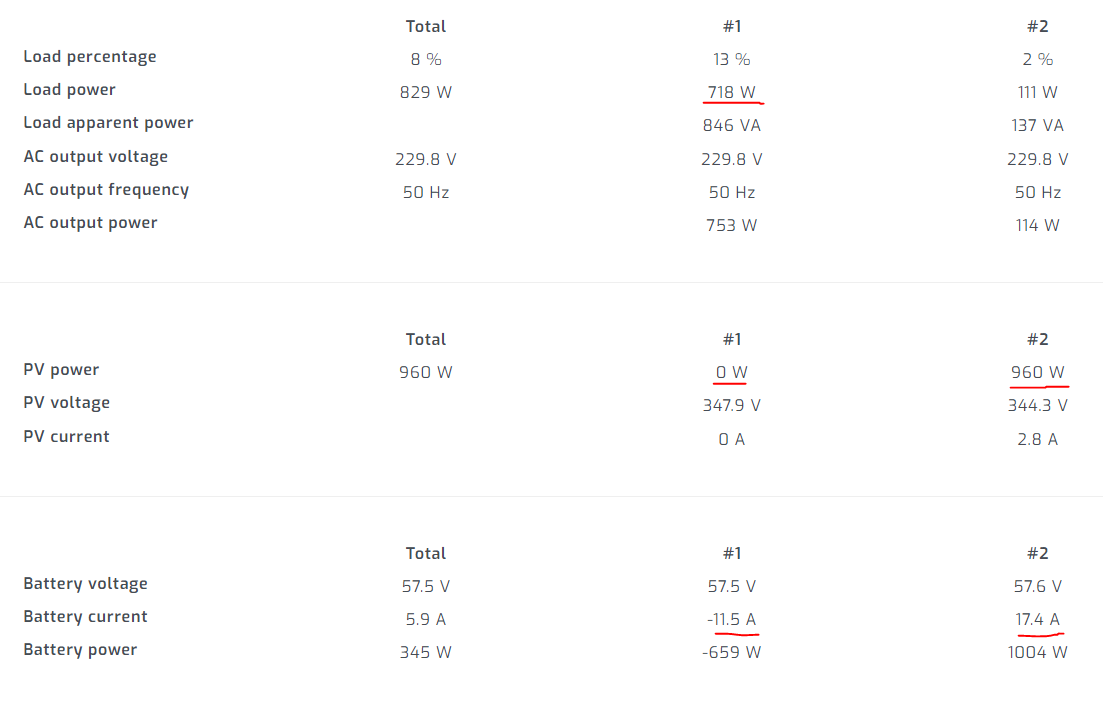

Po připojení dvou invertorů na jednu baterii jsem si všiml, že při zátěži invertoru 1 je PV 0W a na invertoru 2 je PV 960W. Tzn invertor 2 dobíjí baterii a invertor 1 dělá konverzi 48/230V přes měnič. Tohle je asi špatně, protože by to mělo být přeci tak, že invertor 1 by si energii měl brát přímo z panelů do zátěže. Máte s tímto někdo zkušenost. Ještě připomínám, že energie je dost na obou FVE polích, všiml jsem si toho vícekrát.

No a je s tím nějaký problém? Předpokládám, že baterie je nabitá, takže jde jen o to, kde se realizuje ztráta.
Jinak já mám na baterii 4 měniče a každý měří trošku jinak napětí baterie. A dle toho se chová. Ten, který si myslí, že baterie ještě není nabitá, do ní posílá energii a ty ostatní, dle kterých je už nabitá, tam nic neposílají.
V zimě, když je napětí baterie nižší, všechny makají co okolní šero dá.

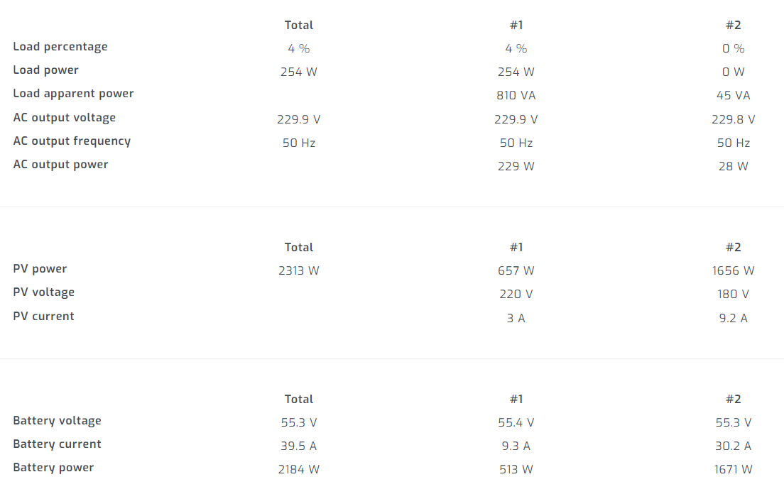

Zkoušel jsem si pohrát s apsorption, ale bez výsledku. Od rána to jede v pohodě, při zátěži si to bralo z obou polí. Budu to sledovat co se bude dít, když budou baterie nabité.

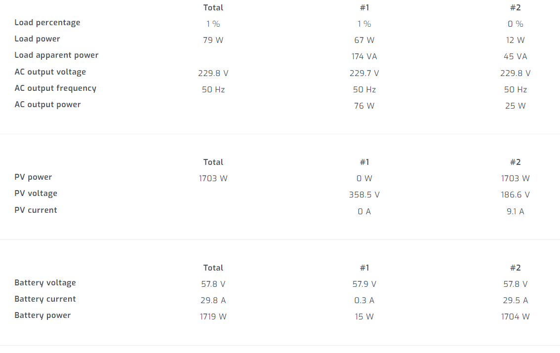

Apsorption mám nastavený na 58V a teď začíná dobíjet baterii jen invertor 2 a dobíjecí proud klesá dolů dokud to nespadne do floatu.

Problém bude že každé mppt v těch bednách je samostatně a samostatně přechází do různých režimů, osobně bych to nijak neřešil.
U mě na panely svítí různě takže z jedné bedny jde proud na baterky a druhá to hned bere protože je zatížená.
