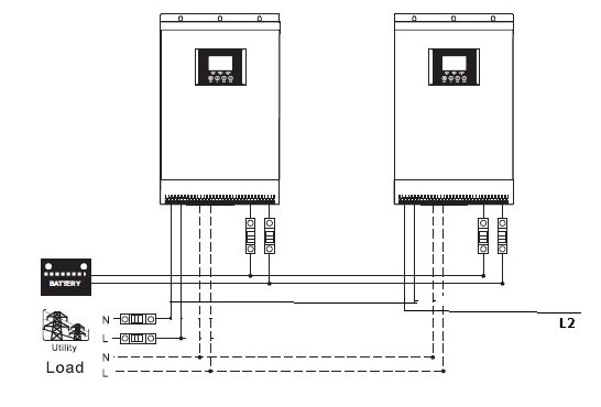

Zdravím, provozuji FVE se dvěma samostatnými invertory Must PV1800- 5,2kW pro na každé fázi samostatně jeden invertor a se dvěma samostatnými bateriemi. Chtěl bych spojit tyto baterie do jedné a ponechat stávající zapojení tzn. oddělené fáze L a L2 dle obrázku. Proč? Z důvodu, že mám dvě panelové pole na každý inventor V+JV+J první střídač a J druhý střídač a cílem je, aby oba měniče dobíjeli jednu baterii z obou polí. Toto zapojení můžu realizovat i teď - spojit dvě baterie do jedné, ale už nastává problém ten, že pokud je slunný den tak oba invertory dobíjí baterii a je překročen nabíjecí proud 80A do baterií. A když omezím nabíjení každého invertoru na max. 40A tak bych si pomohl, ale v případě potřeby by to bylo omezující.
Nápad je dokoupit paralelní karty a zapojit oba invertory do jedné baterie s oddělenými fázemi. Nevím,jestli v tomto zapojení umí invertory v případě velké energie omezit celkový dobíjecí proud na max. 80A popř. jestli vůbec můžou tyto invertory pracovat v režimu paralelním s oddělenými fázemi.

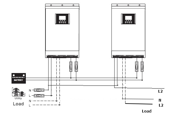

Ještě jedna chybka v zapojení, zátěž na druhém invertoru oddělena(N,L2).

Moc to řeṣ̌iš, zeslab nabíjecí proud, baterie spoj a měř co se děje.Podle toho upravit,tak jsem to dělal i já.rikolami píše: pát čer 14, 2024 12:17 pmJeště jedna chybka v zapojení, zátěž na druhém invertoru oddělena(N,L2).
