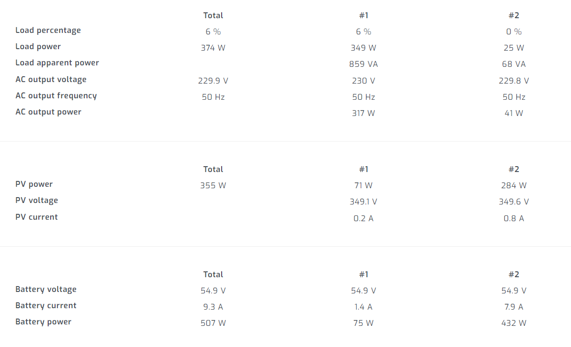

Po připojení dvou invertorů na jednu baterii jsem si všiml, že při zátěži invertoru 1 je PV 0W a na invertoru 2 je PV 960W. Tzn invertor 2 dobíjí baterii a invertor 1 dělá konverzi 48/230V přes měnič. Tohle je asi špatně, protože by to mělo být přeci tak, že invertor 1 by si energii měl brát přímo z panelů do zátěže. Máte s tímto někdo zkušenost. Ještě připomínám, že energie je dost na obou FVE polích, všiml jsem si toho vícekrát.

No a je s tím nějaký problém? Předpokládám, že baterie je nabitá, takže jde jen o to, kde se realizuje ztráta.
Jinak já mám na baterii 4 měniče a každý měří trošku jinak napětí baterie. A dle toho se chová. Ten, který si myslí, že baterie ještě není nabitá, do ní posílá energii a ty ostatní, dle kterých je už nabitá, tam nic neposílají.
V zimě, když je napětí baterie nižší, všechny makají co okolní šero dá.

Baterie je nabitá, ale kromě ztráty se invertor více hřeje a stoupá teplota než když to jde přímo z panel.

No tak na jednom uber a na druhém přidej desetinku V v float jak se to bude chovat.

Celou dobu to bylo v režimu absorption. Jakmile to spadlo do floatu tak teprve potom se na invertoru 1 začala brát energie z panelů.

Tak si skus pohrát s absorption....

Zkoušel jsem si pohrát s apsorption, ale bez výsledku. Od rána to jede v pohodě, při zátěži si to bralo z obou polí. Budu to sledovat co se bude dít, když budou baterie nabité.

Apsorption mám nastavený na 58V a teď začíná dobíjet baterii jen invertor 2 a dobíjecí proud klesá dolů dokud to nespadne do floatu.
Možná to zbytečně řeším.

Problém bude že každé mppt v těch bednách je samostatně a samostatně přechází do různých režimů, osobně bych to nijak neřešil.
U mě na panely svítí různě takže z jedné bedny jde proud na baterky a druhá to hned bere protože je zatížená.

Takže po připojení tří setů baterií na jednu sběrnici 2v 8epzv 440ah - 24ks x 2 a KPM300 x 40ks - (NiCD) jsem si ověřil přes klešťový ampérmetr, že dobíjecí proud se ze dvou invertorů rozdělil do dvou sad - do gelovek.Ta třetí sada NiCD tam řekl malý proud,asi byla sada už dobitá. Takže ta teorie o rozdělení proudu se potvrdila.
