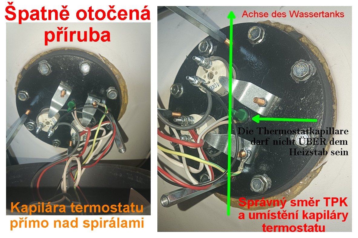

Vodorovně jako TPK od DZD ?emedium píše: pát kvě 03, 2024 11:53 am
Můj 190 l bojler je pro celodenní nahřívání celkem na prd, má spirálu umístěnou vodorovně k zemi úplně dole a když se voda kolem nahřeje, tak vypne kapilární termostat a čeká pár minut než se voda prohřeje v celé nádrži, pak lokálně zchladne pod nastavený max. a znova sepne. Jeden kapilár mi tak už odešel. Sepne se možná 100x za den. Spotřeba energie na nahřátí na 60C je asi 12 kWh, tak to ve finále stejně dohřívám plynem.
Pak je problém jasný, to už jsem viděl vícekrát, naposledy předevčírem, ten člověk to má takhle více než rok a předevčírem, když byl ve svátek doma, tak zjistil že to zapíná a vypíná a že to vlasně půl dne nefunguje.
Je špatně otočená příruba a kapilára se ohřívá rychleji než voda a spíná to 100x za den jak splašené...
Viz obrázek - na obrázku vlevo - jak to namontoval instalater

Tahle nádhera se dvěma výměníky a dolní boční přítubou pro el. spirálu Cosmo E DUO 200 https://www.gienger.cz/wp-content/uploa ... -E-DUO.pdfskybor píše: pát kvě 03, 2024 1:31 pmCo to je proboha za bojler? V normálním bojleru snad jde teplá voda nahoru, kde se odebírá, a nezůstává dole, kde je většinou topné těleso? Jsem ještě neslyšel, že by někomu před úplným nahřátím cykloval bojler.Můj 190 l bojler je pro celodenní nahřívání celkem na prd, má spirálu umístěnou vodorovně k zemi úplně dole a když se voda kolem nahřeje, tak vypne kapilární termostat a čeká pár minut než se voda prohřeje v celé nádrži, pak lokálně zchladne pod nastavený max. a znova sepne

Tak mám taky namontovanou spirálu naopakJirkaE píše: pát kvě 03, 2024 2:08 pmVodorovně jako TPK od DZD ?emedium píše: pát kvě 03, 2024 11:53 am

Až to otočíš, budeš mít teplé vody 2x tolikemedium píše: pát kvě 03, 2024 2:24 pmTak mám taky namontovanou spirálu naopakfakt borec instalatér

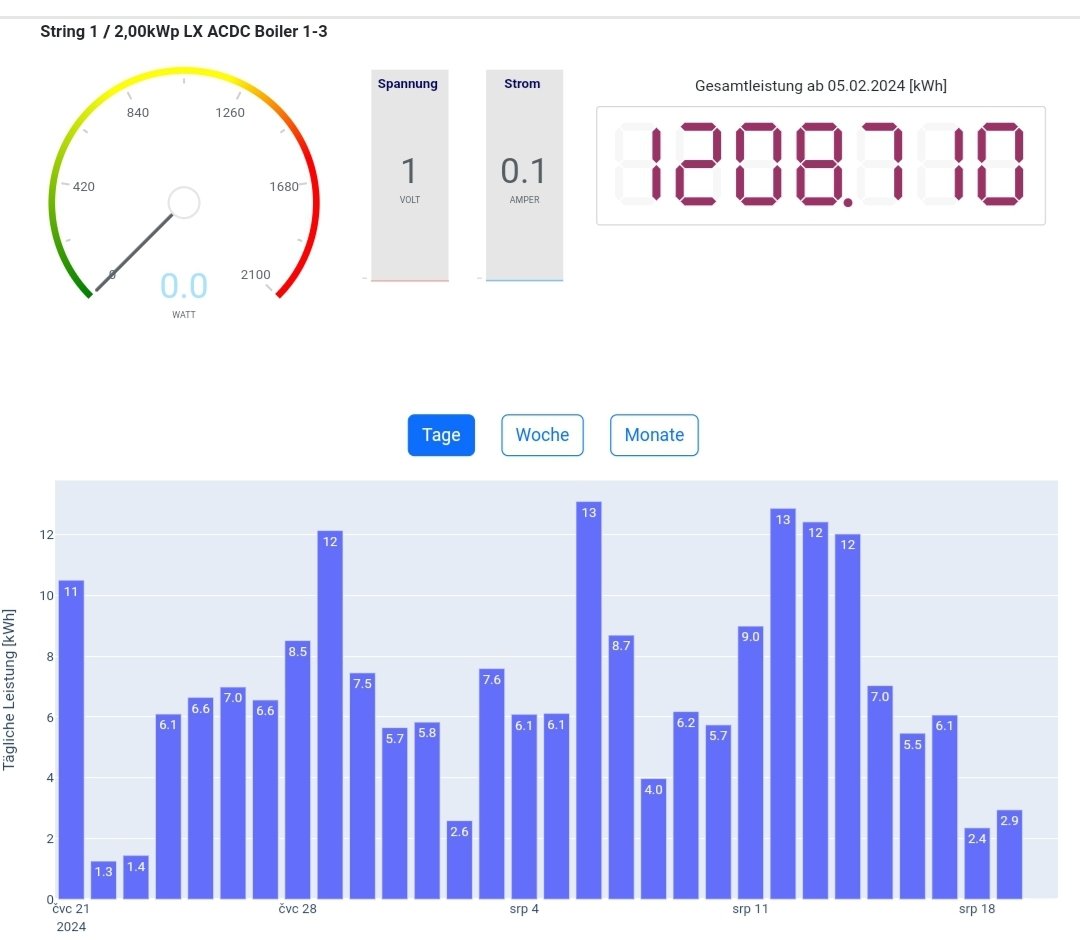

Tohle je 375Litrů vody ze 2000Wp od 05.02.2024 viz odkaz dole na DC-měření.
A tohle samostatný link na teploty na TMEP na všech třech bojlerech.
https://boiler-1.tmep.cz/

Bojler bude mít asi 9 let. No díky tomu, že odešel kapilár, jsem to pár let nenahříval elektrikou, ale pouze plynem. Přišel jsem na to asi před dvěma lety, když jsme začal s fv a na statistice odběru z fv to začlo ukazovat zuby. Tak jsem si říkal, že je to blbou konstrukcí bojleru.

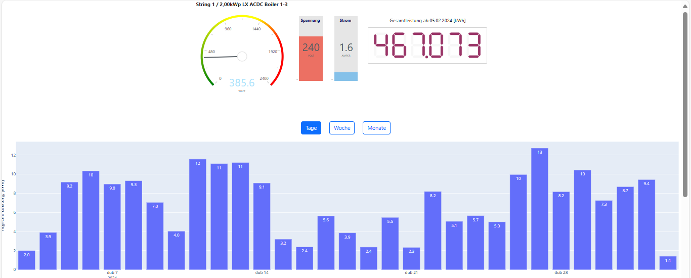

Tak co, jak se to po změnilo po otočení TPK ?emedium píše: pát kvě 03, 2024 3:05 pmPřišel jsem na to asi před dvěma lety, když jsme začal s fv a na statistice odběru z fv to začlo ukazovat zuby. Tak jsem si říkal, že je to blbou konstrukcí bojleru.
U nás je nyní stav na vodě :
Měření přímo u bojleru je vynulovane 1.1.2024 a to má o cca 120kWh více, toto měření běží od 05.02.2024

Je to o dost lepší, teď to vypíná a zapíná, až když je téměř dohřátý bojler.
