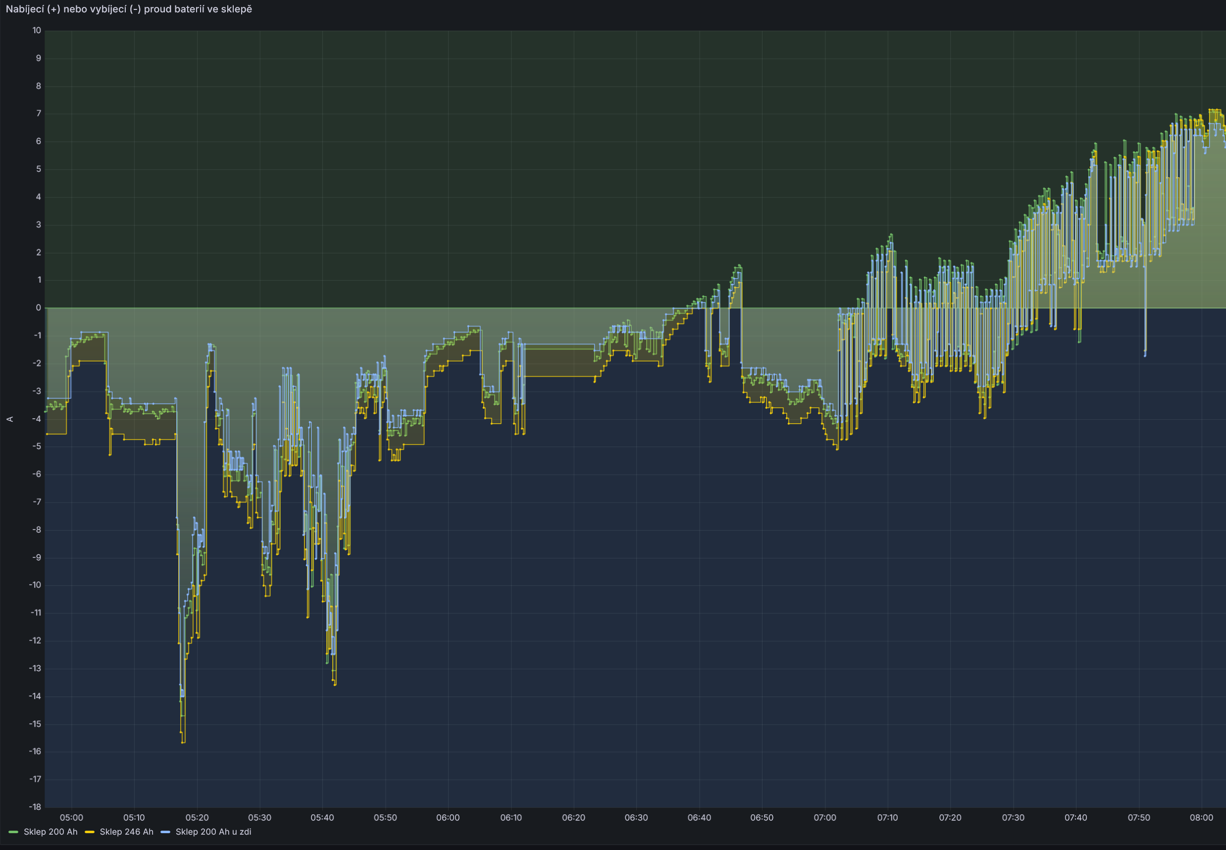

Re: Jakou BMS používáte k 16S LiFePo?
Záznam proudů ze 3 JK-BMS. Baterie nejsou stejné, měření vypadá věrohodně:

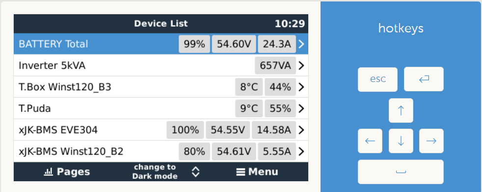

Na tohle téma je na internetu docela dost informací. Původní JK-BMS při měření "vzorkuje" relativně pomalu. A počítá z toho průměry. Zvláště když je odběr nebo nabíjení minimální proudy, počítá to nesmysly. Protože se ten vzorek třeba trefí do nulového proudu. Z toho potom vychází i nesmysl u SOC. Jak píšeš - na balancování je to OK, na řízení pro SOC to nepoužívám. Každopádně o tom to je. Pokud je JK-BMS nasazeno v systému, kde probíhá trvale cyklické nabíjení-vybíjení, tak se to použít dá. Já mám 4 paralelní baterie o různé kapacitě a celkové řízení přes Victron bočník. Při různé kapacitě baterií je jasné, že se ty proudy rozdělí poměrově. A na tom je dobře vidět, že součet 4 baterií nerovná se celková baterie.
Taky mám Shunta, takže o SOC mi nejde. Spíš mě zaujalo to problikávání nesmyslů. Ochrany i balanc funguje dobře, ale jinak nemá význam ty údaje sledovat. Zas člověk ušetří na externím lcd.
