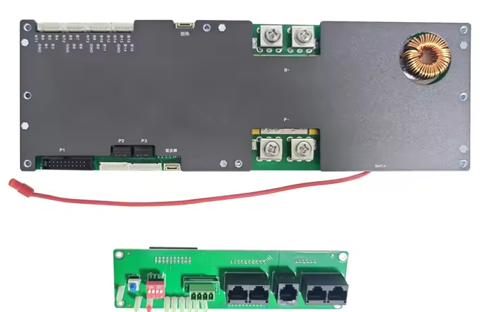

Zdravim! kupil som inu bms nebol k nej manual a teraz neviem ci sa maju zapojit vsetky -poly z bms..na obrazku nie je vidno co tam je napisane Vdaka!

Nechápu na co se ptáš? Zapoj to jak to máš na obrázku.

Chcel som iba vediet ci mam zapojit vsetky "- poly"....Soban píše: ned srp 18, 2024 2:51 pmNechápu na co se ptáš? Zapoj to jak to máš na obrázku.

ono se ti tezko odpovida, protoze nerozumim otazce.
mohu predpokladat ze nechces bms pouzit pro vsechny clanky - ale nerozumim tomu proc by to nekdo chtel udelat?
mohu predpokladat ze mas baterii mensi nez 16s a ptas se co s prebytecnymi draty, ale vzhledem k tomu ze bms je na 7-16s a název topicu je o 16s, tak mi to nedava smysl.
Tak zkus ten dotaz nejak upresnit... jinak dostanes jen odpoved typu ano vsechno co je potreba pripojit musis pripojit.

No zapojit vše jak je psané v návodu!
Jaké dráty nechceš zapojit? Specifikuj?

Na tom obrazku je zapojeny iba jeden - pol....tie ostatne sa nezapajaju? alebo sa spoja do jedneho -..? Mam 16s bateriu 280ah

na obrázku je vše co potřebuješ k zapojení, deska konektorů má kabely které NEJDOU zapojit špatně
4 konektory s vodiči k článkům zapoj na straně článků, pak změř že to máš dobře. Zapoj B- na minus baterie
pak teprve zapoj konektory od článků 1 až 4 v tomto pořadí, zapoj + kabel od BMS k + baterie (nejlépe přez pojistku 6A)
pak musíš nastavit BMS neboť JK jsou ignoranti a nedotahují věci do konce. Bude Ti svítit Error LED, po korektním donastavení BMS zhasne

asi koukame kazdy na jiny obrazek... ja tam vidim z clanku 19 dratu do BMS... výkonový je pouze negativní...Dade píše: ned srp 18, 2024 7:16 pmNa tom obrazku je zapojeny iba jeden - pol....tie ostatne sa nezapajaju? alebo sa spoja do jedneho -..? Mam 16s bateriu 280ah

takové ty camfrňousky... to jsou NTC čidla
