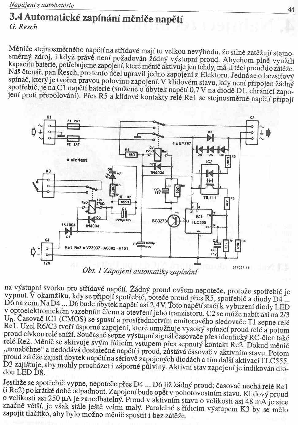

Ve stand-by režimu měnič vzorkuje,zda-li je připojena zátěž,u menwalu je to cca 0-150V v pulzech cca 1Hz.Něco podobného se mi podařilo sestrojit...do silového obvodu zapojit optočlen pouštět tam cca 24V DC,jakmile připojíš zátěž(sepne spotřebič)optočlen zasvítí /spojí/ u něktrých spotřebičů zejména s měničem jen na velmi krátkou dobu...DC obvod odpojuje a by passem se připojuje spínání měniče a oba póly 230VAC z měniče.Potřeba dát zpoždění a dobře nastavit...Prostě trochu si pohrát.

Automatické zapínání měniče
- Reputace:523
Re: Velké srovnání sinusových střídačů
to je ale velmi pekna prace tohle ..tomas píše:Automatické zapínání měniče

Dá se to ještě vylepšit, za určitých podmínek by tam stačilo i jen jedno relé.
