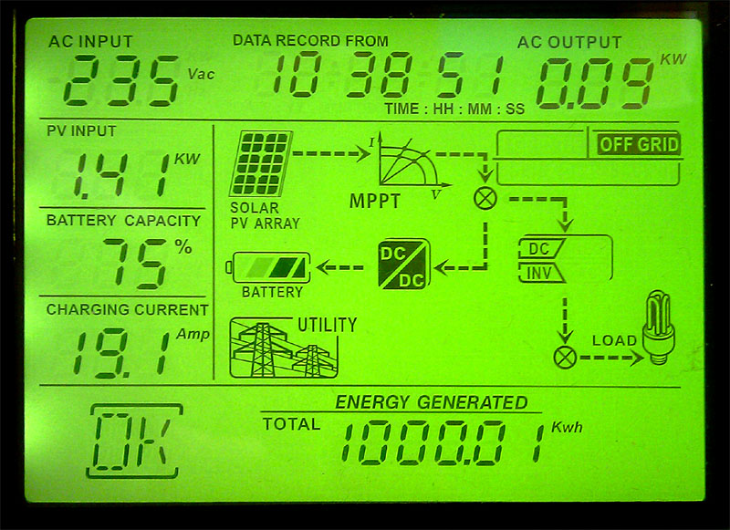

první MWh ze slunce spotřebována!
Dnes jsem se přidal do skupiny nad Megawat hodinářů!
Všem gratulantům předem děkuji...
Ať se PRE po (_!_) ...

Re: 2.8kWp Praha Újezd nad lesy
Gratuluji vašemu zařízení k výkonu
a Vám k vaší spokojenosti se systémem
Já si počkám na 1 MWh asi o hodně déle
