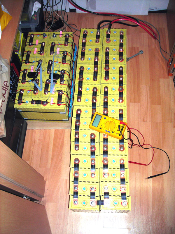

Mám hezkou baterkárnu...
Pro známého připravuju nové LiFePO4 pro jeho novou elektrárnu (32x100Ah). Podrobnosti a fotky budou až vše rozjedeme.

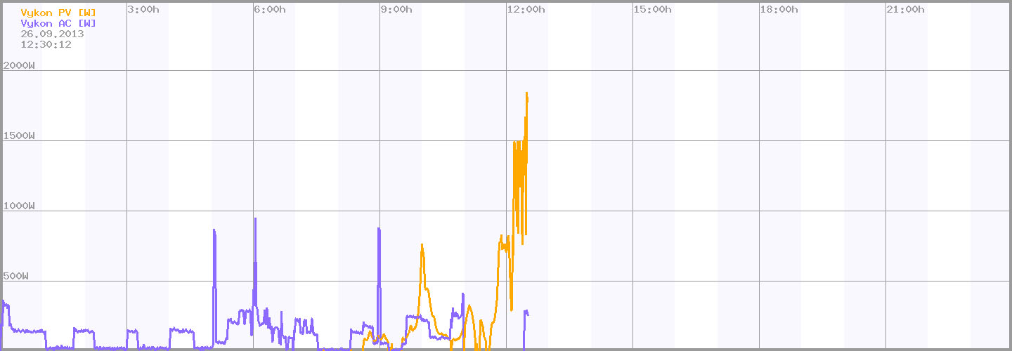

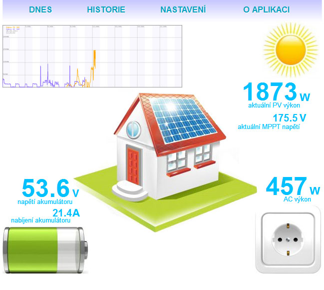

On-line logování
Připravuju webovou aplikaci pro logování Vertexu. Další funkce přibudou.
Zde je první náhled: Společný graf AC a PV výkonu:

Re: 2.8kWp Praha Újezd nad lesy
To by bylo super
měl bych zájem.
Co bude potřeba ? LAN karta?
Děkuji .
Děkuji .
