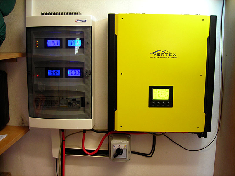

Chtěl bych se pochlubit se svým výtvorem. Před pár dny jsem zprovoznil tří stringovou FVE o celkovém výkonu 2.8kWp, 5 panelů východ, 5 panelů jih a 5 panelů západ. Open napětí panelu 45V/5A.

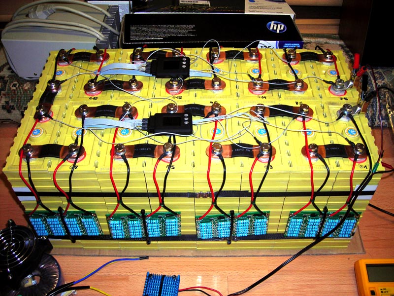

Akumulátor je složen z 16 jednotlivých 100Ah článků LiFeYPO4, s balancéry a 2x Cell log.
Měnič a MPPT regulátor jsem zvolil vše v jednom Vertex 3kW/48V.
Připojená je běžná domácnost v RD s průměrnou denní spotřebou 10kWh připojená k DS, bez dodávky do DS.
Podle předběžných hrubých propočtů se momentální úspora pohybuje na 60% ušetřené el. energie.

Pár ilustračních foto:

Ne to Vertex neumi, pri pretizeni se prepne na DS a po odezneni pretizeni prepne zpet, tuto situaci jsem nevyzkousel, resp. k ni jeste nedoslo. To umi stroje ve vyssim levelu.matej píše:Paráda, určitě jsou všichni moc zvědaví na zkušenosti s Verterem.
Já bych začal - umí sčítavat výkon ze sítě a z baterii? Řekněme- výkon měniče je 3kW, ale zapnu spotřebiče spolu 5kW, co měnič udělá? Vypne se, přepne na síť (která je ale jenom 20A = 4,6kW) anebo pojede na plné 3kW a zbylé 2kW nechá přitéct ze sítě?
Vertex si momentalne prochazi detskymi chorobami... je treba jeste "dodizajnovat" firmware. Zatim se vyrobce snazi a doufejme, ze k nasi | moji spokojenosti.

Pouze otázka k baterii - podle foto cellogu je na článku č. 4 napětí 3,489V a na článku č. 6 napětí 3,417V.

Ano i z grafu vyplyva jak Cell log zatezuje vzdy posledni 2 clanky mene. Zatim jsem do nich nesahal a nedelal upravu. Mam dva cellogy a i na nich je videt rozdil v mereni, kdyz jsem je prohodil tak se to jen potvrdilo. Jejich presnost bych videl max na 2 desetinna mista a i to druhe je tak tak. Asi je to pro efekt jak se zbrkle cislicka stridaji pri nabijeni/vybijeni. V tuto chvili jsou odpojeny aby zbytecne nerozbalancovaly cely pack. Opravdu staci obejit jednotlive clanky voltmetrem, kteremu verite a maximalni rozdil mezi jednotlivymi clanky je 1-2 setiny, a to jen pri konci nabijeni. Verte mam je nove a chodim je kontrolovat i nekolikrat za den, takze jakousi predstavu o chovani celeho aku v provozu uz mam.SJM píše:Připojuji se ke gartulaci. S Vertexem jste tady na foru asi první, zkušenosti by mohly být zajímavé.

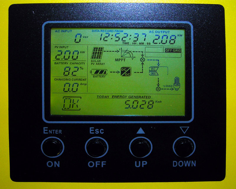

Vertex proud pobere bez problému. Pokud je MPPT od 150-190V (optimum panelů) do 13A, pohybuje se v tomto rozpětí, pokud už je výkon panelů vyšší tak začne zahazovat a zvýší MPPT i na 210V, ale stále drží 13A z panelů do 3kW, stává se to zatím málo, ale v létě to bude častěji.
V neděli jsme dali první dvě pračky, jednu na 40C a druhou na 60C, a naprosto bez problému. Překvapení bylo, že nemáme žravou pračku, první topila 20 minut a druhá asi 35 minut. Vertex dával 2kW z panelů a 500W z akumulátoru. Aku byl po odepnutí topné spirály do konce praní zase nabit zpět na 100%.
Přikládám snímky při praní LCD z rozvaděče (horní LCD jsou panelů dolní aku (ještě musím vytisknout popisky)) a LCD Vertexu.

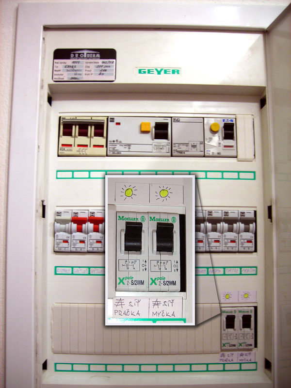

Původně jsem nezamýšlel připojit pračku a myčku k FVE, ale praxe ukázala, že to možné je a Vertex je zvládne v pohodě, jen je nutné je nepouštět současně - s čím byla obeznámena i naše domácnost. Do domovního rozvaděče jsem zapojil dva dvojité přepínače k přepnutí pračky a myčky buď na DS nebo FVE, přepínače přepínají L i N.
Teď se denní výroba (pokud svítí
) posunula nad 10kWh!
Pokud mám hodnotit, tak jsem momentálně 6 dní v měsíci nesoběstačný, což je žehlička a el trouba (zůstaly připojeny jen k DS) a pokud nesvítí.
Na portálu PRE jsem si snížil do září zálohy na 900,- Kč, ale už teď vím, že i to je moc, k 0 se nedostanu - škoda.

To mi pripomína moj rozvadzač.JML... píše:Původně jsem nezamýšlel připojit pračku a myčku k FVE, ale praxe ukázala, že to možné je a Vertex je zvládne v pohodě, jen je nutné je nepouštět současně - s čím byla obeznámena i naše domácnost. Do domovního rozvaděče jsem zapojil dva dvojité přepínače k přepnutí pračky a myčky buď na DS nebo FVE, přepínače přepínají L i N.
Teď se denní výroba (pokud svítí) posunula nad 10kWh!

To ale pecete a zehlite jen kdyz hodne sviti aby se pokryla co nejvetsi cast z panelu, nebo i jen z akumulatoru bez podpory slunce?
Dobra shoda s prepinacema v rozvadeci.

Je tam ešte jeden prepínač na pečenie vlavo na fotke nieje videt.JML... píše:To ale pecete a zehlite jen kdyz hodne sviti aby se pokryla co nejvetsi cast z panelu, nebo i jen z akumulatoru bez podpory slunce?
Pečeme niekedy keď sú baterie fuul aj keď nesviti.Rúru prepnem na spodnú spirálu plus ventilátor,to je spolu len 1070W.
V pohode sa upeču koláče,kura,kačku,veprové...Manželka žehlí keď je jasno bez nejakého prepínania na ktorúkolvek zásuvku v dome.Pravda používam dva meniče na dve vetvy tak je to jednoduchšie.Victron napája osvetlenie ,zásuvky, indukčné záťaže čerpadlo,mrazák,chladničku a sporák , Kehow spotrebiče v kuchyni a pračku.Batérie sú v pozicii kondenzátora pri velkých odberoch, keď je jasno panely ich za dve hodinky znovu dobijú.
