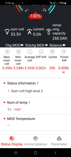

Re: Prosím o názor - články
Takto to vypadá u mě při nabití cca 2 min po odpojení BMS.Mám nastaveno 3,7V na článek Po odpojení dál pokračuji v nabíjení olova.

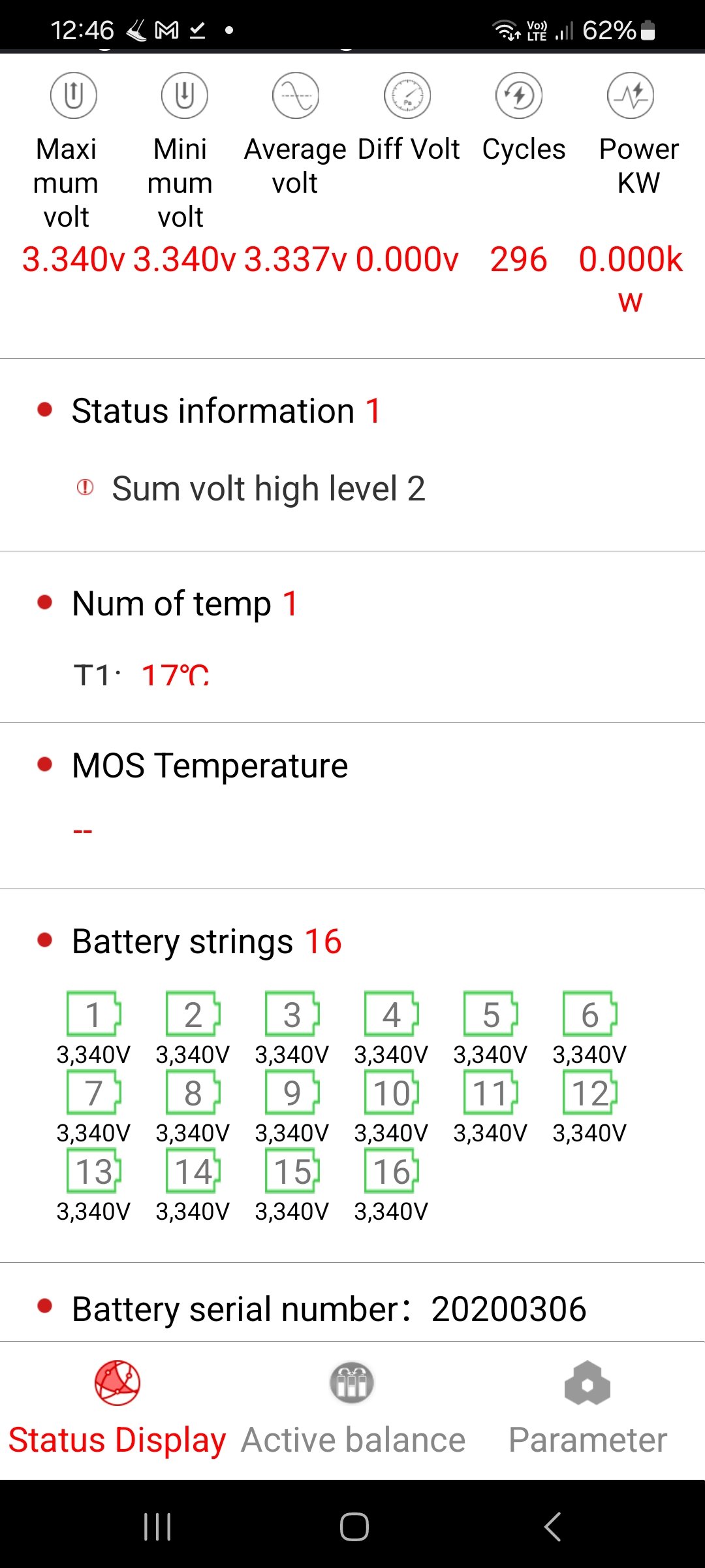

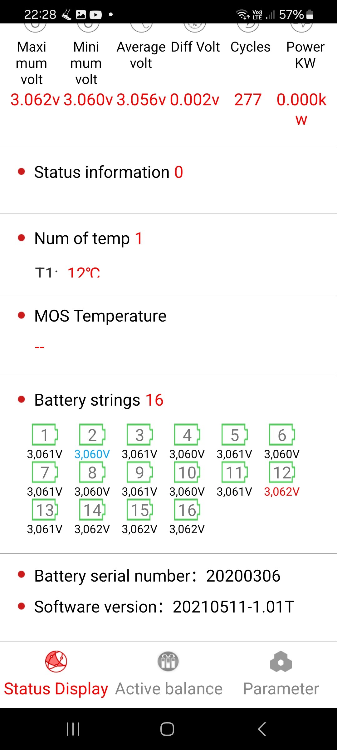

Takto vypadají vybité bateriemirekcafa píše: pát bře 22, 2024 11:15 amfranta 2776: dotáhl jsem a budu sledovat, zatím je to v pohodě, dnes nabíjí z panelů jen cca 10 Ah takže se to drží do 0,010.
To je bez zátěže? Jak by to vypadalo, kdyby byl aktuální odběr třeba 3 kW?Franta2776 píše: pát bře 22, 2024 12:29 pmScreenshot_20240205_222813_SMART BMS.jpgTakto vypadají vybité bateriemirekcafa píše: pát bře 22, 2024 11:15 amfranta 2776: dotáhl jsem a budu sledovat, zatím je to v pohodě, dnes nabíjí z panelů jen cca 10 Ah takže se to drží do 0,010.
Na každé 2A mi to dělá cca 0,001V.Jak při vybíjení,tak nabíjení asi to dělají přechodové odpory.Bobmaster píše: pát bře 22, 2024 2:40 pmTo je bez zátěže? Jak by to vypadalo, kdyby byl aktuální odběr třeba 3 kW?Franta2776 píše: pát bře 22, 2024 12:29 pmScreenshot_20240205_222813_SMART BMS.jpgTakto vypadají vybité bateriemirekcafa píše: pát bře 22, 2024 11:15 amfranta 2776: dotáhl jsem a budu sledovat, zatím je to v pohodě, dnes nabíjí z panelů jen cca 10 Ah takže se to drží do 0,010.
Takto asi 2 hodiny po nabiti.Použivám kapacitní balancery z Ali a měří to Daly Bms.Asi jsou obě věci přesné.
