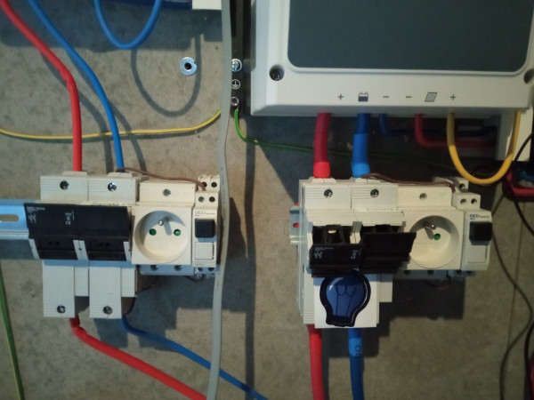

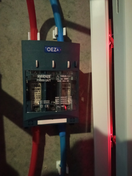

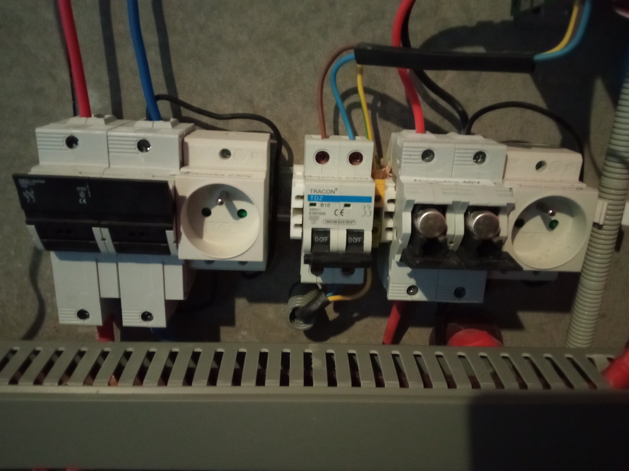

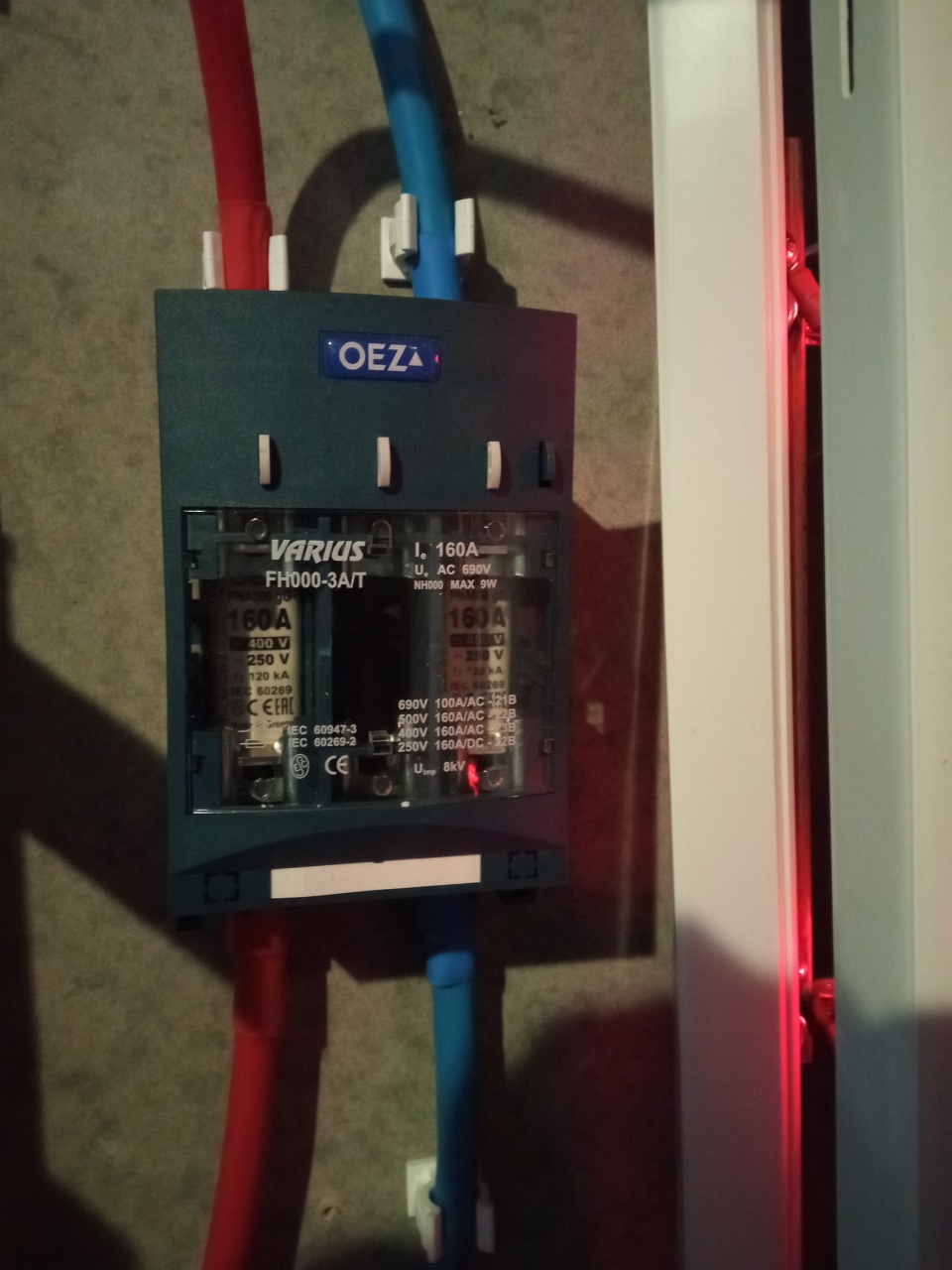

Nožovky 000 160A používam na pripojenie akumulátorov k zbernici. Na pripojenie regulátorov používam valcové poistky 22 mm, nabíjačky cez 14 mm valcové poistky. Pre každý poistkový držiak mám len jednu hodnotu poistky. V prípade potreby novej poistky tak nemusím v šeru rozsvecovať, nemusím si brať okuliare a nemusím čítať, čo je na poistke napísané. Nedá sa pomýliť, čo v akom strese by som bol. Na druhú stranu, čo by sa asi muselo stať, aby mi tieto poistky vybavilo a ja som musel "iba" nahradiť spálenú poistku... A spoj medzi akumulátorom a regulátorom by sa nemal "bezdôvodne" rozpojiť, ak nechcem prísť o regulátor (keď je napájanie z panelov). Ovšem sú situácie, kedy je cena regulátora nepodstatná, na to tam tie poistky sú.
Po pravde neviem si predstaviť situáciu, kedy by som musel odpínať akumulátor od zbernice a ťahať po jednom či naraz jednotkové 000 odpínače. Teraz, keby bol prúser, zatiahnem za jednu rukoväť. Neviem si ani predstaviť mať všade len poistkové spodky a vkladať či vyberať v kríze nožové poistky ručne či žehličkou. V kľude je to pohoda, v krízovej situácii aj piloti majú hrubý manuál, lebo stres je sviňa. Naťahovať sa so žiarovkou a krokodílkami, mať rôzne prepínače a dávať pozor, ktorú poistku a "poistku" kam a kedy strkám nie je pre mňa. A chápem, že inteligencia je vlastne dostatok predstavivosti. Ale ja som len chlapec z dediny, v podstate sedliak a preto obdivujem ľudí lepších od seba.

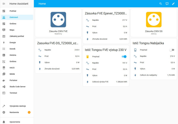

Tak som snáď zmysluplne využil pochmúrne decembrové dni. Medzi starostlivosťou o hydinu a psíka, kúrením drevom v kuchyni nového domu, víkendovými orezmi starých ovocných stromov či likvidáciou náletov a chorých gaštanov a týždenným upratovaním toho všetkého som si našiel túto zimu čas a naštartoval automatizáciu FVE a gazdovstva.
Na starší, ale nový Intel Nuc i5 so 16 GB RAM a 2x240 GB SSD som nainštaloval Proxmox VE 8.3.1, doň VM s Debian 12 a Home Assistant Supervised (vďaka MGX za video návod), vedľa LXC s InfluxDB, ďalší s Grafanou a tiež jeden so Zabbixom. Aby som na prácu s tým nemusel zakaždým štartovať plnotučný PC s Windows 7 (stará škola
) a slušnou spotrebou s Eizo S2413, pripravil som si starší tenký klient HP s M.2 SSD 128 GB a 8 GB RAM s Mint 22 XFCE na starom LCD ASUS 1650x1080. Pre zálohovanie Proxmoxu počas prípravy používam USB disk, ale už tu leží QNAP HS-210 so 4 TB RAID1. A keďže som si ešte nedotiahol prípojku optiky, tak fičím na Mercusys 130 LTE routri.
Ide to pomaly, lebo som odkázaný na návody na nete a prakticky ani jeden nie je buď aktuálny alebo kompletný, resp uvažuje o holom železe a nie Proxmox. Ale dnes som si "zablikal diódou", popravde tou v ZigBee zásuvke
Veci som kupoval postupne, ale dnes som pripojil Sonoff Zigbee 3.0 Dongle Plus, doobeda dovezený kuriérom, hoci mám starší dongle cc2531. Samozrejme cez Proxmox až na druhý raz, podľa video návodu istého Poliaka. No a potom to už išlo celkom rýchlo. Najprv "chytrú" 16A zásuvku Blitzwolf a po nej dva teplomery. Malý Sonoff SNZB-02 na gombíkovú baterku a väčší na dve mikrotužky. Obidva idú len od -10°C, takže na vonok asi nie.
Prvý poznatok je, že napätie v sieti distribútora kolíše aj v tomto dome, takže je to problém ulice. Na rozdiel od Wattmetra mám teraz k dispozícii aj grafy. Ide to dnes od 214 do 233V, videl som aj horšie čísla.
Druhý, že potrebujem najmenej druhú Zigbee zásuvku, aby som sa dostal do strojovne elektrárne a pokúsil sa vyčítať Ističe s meraním. Prípadne ovládať Eltek Flatpack2. A tiež tie Epevery
Tretí, že s tým mojím Salusom k plynovému kotlu to nebude také jednoduché. V najhoršom ho vymením.
Kým som na chalupe, dostanem sa do HA aj z mobilu. Takže si môžem začať pripravovať dashboardy. No a učiť sa s Grafanou, v InfluxDB tie údaje sa už ukladajú.
Ešte je dlhá cesta predo mnou. Ale už som vykročil.

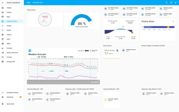

Opäť hnusné počasie, tak som sa zabával s Home Assistantom. S pomocníkom sa mi podarilo cez dve Zigbee zásuvky prepojiť až so strojovňou FVE a tam do systému prihlásiť dva Tongou ističe 63A. Jeden slúži ako vypínač vyrobenej elektriny z FVE do rozvádzača, druhý na zapínanie nabíjačky Flatpack2 z DS.
Keďže oba som montoval až po spustení elektrárne, tak nesedela Zigbee štatistika výroby s analógovým meračom o 274 kWh. Trochu som sa potrápil, kým som vyrobil nový senzor, ktorý k získanej hodnote pripočítava tých 274 kWh a zobrazuje mi na Dashboarde skutočnú hodnotu. Tiež som pospájal dve zobrazenia do jedného a postupne aj mením zobrazované názvy jednotlivých snímačov. Jedno je fakt, človek sa najviac naučí, keď rieši problém
Len sa mi v tom mrholení nechcelo navlačovať NTB z domu do elektrárne a späť, tak niektoré veci ohľadne Flatpack2 urobím neskôr
A keď už teda mám ten monitoring, tak už mám v kúpeľni aj senzor zatopenia, ešte musím spraviť "poplach", zatiaľ len posielanie mailov.
A pretože Home Assistant beží na plnom Debiane v Proxmoxe, tak som si spravil Samba zdieľanie databázy pre KeePass, aj tak bude ten stroj stále zapnutý.
Budúci týždeň prídu nejaké teplomery, tak už budem mať nie len čísla na stole v kuchyni, ale aj v HA, vrátane priebehov.

Včera zo slnka takmer 4 kWh, dnes len dve. Ale stačilo to trocha na zohriatie vody v bojleri a aj na hrátky s automatizáciou.
Kým spojazdním snímanie dát z Epeverov, tak mám zatiaľ funkčnú polo-automatizáciu. Na malé tlačítko Sonoff. Jedným stisnutím spúšťam smart zásuvkou "šťavu" do bojlera na 15 minút, dvojstiskom na jednu hodinu. Podržaním okamžite vypínam ohrev bojlera.
Aby som nemusel mať to tlačítko "všade", tak som k tomu dnes vyrobil virtuálne tlačítka na dashboarde. Jedno klikom spustí ohrev na 15 minút, podržaním vypne. Druhé detto na jednu hodinu.
Odpadá mi ručné spájanie zástrčky do zásuvky či stráženie času, ak chcem do bojlera pustiť len obmedzenú časť vyrobenej energie. Ešte by som mohol doladiť dasboard aby ukazoval stav ohrevu, prípadne tečúcu energiu. K niečomu ta zima dobrá je, keď je človek zalezený pri kachliach
