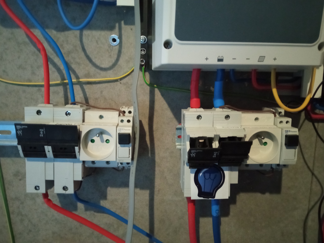

Nožovky 000 160A používam na pripojenie akumulátorov k zbernici. Na pripojenie regulátorov používam valcové poistky 22 mm, nabíjačky cez 14 mm valcové poistky. Pre každý poistkový držiak mám len jednu hodnotu poistky. V prípade potreby novej poistky tak nemusím v šeru rozsvecovať, nemusím si brať okuliare a nemusím čítať, čo je na poistke napísané. Nedá sa pomýliť, čo v akom strese by som bol. Na druhú stranu, čo by sa asi muselo stať, aby mi tieto poistky vybavilo a ja som musel "iba" nahradiť spálenú poistku... A spoj medzi akumulátorom a regulátorom by sa nemal "bezdôvodne" rozpojiť, ak nechcem prísť o regulátor (keď je napájanie z panelov). Ovšem sú situácie, kedy je cena regulátora nepodstatná, na to tam tie poistky sú.
Po pravde neviem si predstaviť situáciu, kedy by som musel odpínať akumulátor od zbernice a ťahať po jednom či naraz jednotkové 000 odpínače. Teraz, keby bol prúser, zatiahnem za jednu rukoväť. Neviem si ani predstaviť mať všade len poistkové spodky a vkladať či vyberať v kríze nožové poistky ručne či žehličkou. V kľude je to pohoda, v krízovej situácii aj piloti majú hrubý manuál, lebo stres je sviňa. Naťahovať sa so žiarovkou a krokodílkami, mať rôzne prepínače a dávať pozor, ktorú poistku a "poistku" kam a kedy strkám nie je pre mňa. A chápem, že inteligencia je vlastne dostatok predstavivosti. Ale ja som len chlapec z dediny, v podstate sedliak a preto obdivujem ľudí lepších od seba.

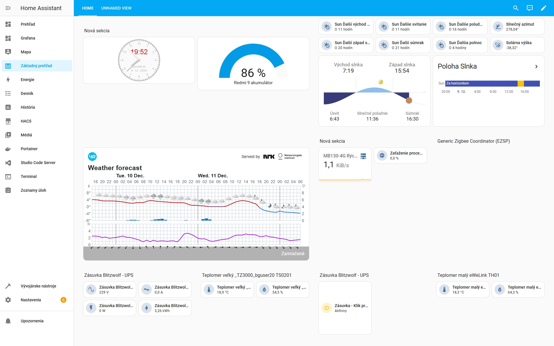

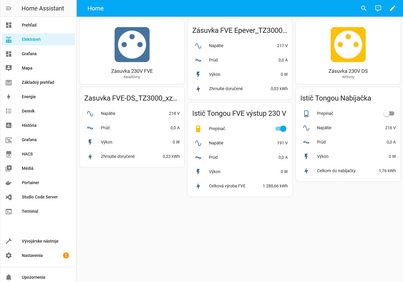

Opäť hnusné počasie, tak som sa zabával s Home Assistantom. S pomocníkom sa mi podarilo cez dve Zigbee zásuvky prepojiť až so strojovňou FVE a tam do systému prihlásiť dva Tongou ističe 63A. Jeden slúži ako vypínač vyrobenej elektriny z FVE do rozvádzača, druhý na zapínanie nabíjačky Flatpack2 z DS.
Keďže oba som montoval až po spustení elektrárne, tak nesedela Zigbee štatistika výroby s analógovým meračom o 274 kWh. Trochu som sa potrápil, kým som vyrobil nový senzor, ktorý k získanej hodnote pripočítava tých 274 kWh a zobrazuje mi na Dashboarde skutočnú hodnotu. Tiež som pospájal dve zobrazenia do jedného a postupne aj mením zobrazované názvy jednotlivých snímačov. Jedno je fakt, človek sa najviac naučí, keď rieši problém
Len sa mi v tom mrholení nechcelo navlačovať NTB z domu do elektrárne a späť, tak niektoré veci ohľadne Flatpack2 urobím neskôr
A keď už teda mám ten monitoring, tak už mám v kúpeľni aj senzor zatopenia, ešte musím spraviť "poplach", zatiaľ len posielanie mailov.
A pretože Home Assistant beží na plnom Debiane v Proxmoxe, tak som si spravil Samba zdieľanie databázy pre KeePass, aj tak bude ten stroj stále zapnutý.
Budúci týždeň prídu nejaké teplomery, tak už budem mať nie len čísla na stole v kuchyni, ale aj v HA, vrátane priebehov.

Včera zo slnka takmer 4 kWh, dnes len dve. Ale stačilo to trocha na zohriatie vody v bojleri a aj na hrátky s automatizáciou.
Kým spojazdním snímanie dát z Epeverov, tak mám zatiaľ funkčnú polo-automatizáciu. Na malé tlačítko Sonoff. Jedným stisnutím spúšťam smart zásuvkou "šťavu" do bojlera na 15 minút, dvojstiskom na jednu hodinu. Podržaním okamžite vypínam ohrev bojlera.
Aby som nemusel mať to tlačítko "všade", tak som k tomu dnes vyrobil virtuálne tlačítka na dashboarde. Jedno klikom spustí ohrev na 15 minút, podržaním vypne. Druhé detto na jednu hodinu.
Odpadá mi ručné spájanie zástrčky do zásuvky či stráženie času, ak chcem do bojlera pustiť len obmedzenú časť vyrobenej energie. Ešte by som mohol doladiť dasboard aby ukazoval stav ohrevu, prípadne tečúcu energiu. K niečomu ta zima dobrá je, keď je človek zalezený pri kachliach
