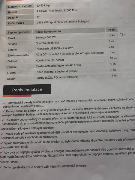

Náročnost na elektřinu se postupně zvyšuje, brzy budou děti, cena za elektřinu roste, navíc pokud v létě bude možnost trackovat stav panelů a nabití baterií (příkladem krásné slunečné dny, baterky nabité naplno) tak můžu třeba pořídit nafukovací whirpoolku a hezky si ji vyhřát na zahradě. Pracuji z domu v oboru IT, při výpadku mě to nijak neomezí (jo.. je to jednou za rok ale i tak).. Kotel mám na uhlí automatický, ale pokud v zimě vypadne elektřina, jsem v háji - v kotli nejede podávač uhlí, ani ventilátor, ani čerpadlo nežene horkou vodu do topení. Pokud bych si spojil nezávislost, pokud bych počítal s tím že v budoucnu elektřina bude zdražovat tímto tempem - mohlo by se to oplatit.

Nic moc můžeš se kouknout...... viewtopic.php?t=8194 popis v podpisu.Majklom píše: pon led 29, 2024 7:05 pmFve po vlastní ose za 277 tis, to musí být už pořádná elektrárna!:)
Jako největší položky jsou baterky:
Chyba č 1. Olovo dvě trakční 200Ah kus 9000,-
Pak lifepo4 24V 120Ah - 22 000,-
další 24V 125Ah - 23 000,-
No a teď naposledy 24V 230Ah 40 000,-
Takže kdybych pořídil jednu 48V tak by se taky vešla než 24V
Takže v baterkách 103 000,-
Takže pro barák fakt pořídit pořádnou pro 48V systém a 5kW měnič.
Prostě založ si nové vlákno, napiš roční spotřebu elektřiny a co máš vše za spotřebiče - poradíme co koupit a co jak postavit, u malé spotřeby je 3f elektrárna totální blbost a pokud něco fakt na 3f máš tak při malé spotřebě je lepší to nechat na DS.

To se pleteš 1f neudělají protože se jim to na dotace neoplatí a 1f když by na to přistoupily tak pouze s omezeným výkonem 3kW a chloupek (nevím přesně kolik to může být)Majklom píše: pon led 29, 2024 7:33 pmTak když si nechám poradit od vás, sám si můžu říct co tam chci. Jestli uvidím v cenové nabídce 3f systém, zavolám a domluvím že tohle je věc kterou nechci a že chci jiný (1f) a klidně pošlu přímo typ který mi doporučíte jako borci na fve.
A jinak firma dělá tuto a tuto značku a přes to nejede vlak, tady neplatí náš zákazník náš pán, stačí skouknout videa ampéráka na youtubu a uvidíš co některé firmy dokáží spáchat.
A samozřejmě čím menší spotřeba tím je návratnost menší a pozor na to návratnost je kolem 15 - 30 let kdo ti bude tvrdit že 2 - 5 let tak lže (to by jsi musel vše co vyrobíš na 100% spotřebovat a to tak není)!
Pokud si chceš teoreticky spočítat co by jsi z elektrárny dostal tak stránky zde https://re.jrc.ec.europa.eu/pvg_tools/en/ prostě zadáš lokalitu, jaký výkon máš v panelech, jak jsou orientované a to tě hodí průměrná čísla co by jsi z toho měl reálně dostat.

Kolega má hodně podobný dům v ulici, stejný počet členů v domácnosti, co jsme se tak bavili hodně podobné fungování a odběry. Tato nabídka pokud byla za 200tis kč a dotace byla nějakých 95tis Kč, tak za 105tis kč je to katastrofa?

To je akoze co?..
Tie polozky su vsetko len okrajovo napisane je otazne co za komponenty tam firma namontovala myslym tym :istenie,prepetovky,nejake to meranie,ake su pouzite prierezy,je toho mnoho na com firmy setria aby im co najviac ostalo vo vacku.!
Kazdy tunak vie ako aj cipis pisal ze ta "bizuteria" okolo toho je na tom ta najdrahsia.
Vies, lebo namontovat je jedna vec! A ta druha je ze ked uz nejaky problem aj nastane tak sa to zacne predrazovat lebo hned na zaciatku tam neboli pouzite veci co tam maju byt!..
Len pre info..pozri si moj podpis a knemu si este domysly metre a metre poriadnej medi v kabloch a busbaroch,isticov,poistiek,nejake rozvadzace,uzemnenie,nejake to ovladanie a vyslo to len o nieco viac ako pises ze dal kamarat/sused za hento.

Předražený měnič za tu cenu bych dal victron, baterka předražená, malá kapacita, tato by mě nestačila ani na den a když nesvítí?
Ber to že já mám v baterkách 100 000,- kč.
A ten roční výkon je nesmysl to by jsi musel spotřebovat vše co panely vyrobí a to nedáš, takže to vyděl 2 a to se oplatí......

ten rocny vynos je pekna blbost.
z 3,5kWp nikdy nedostaneš 3,5MWh rocne ak nemas idelane podmienky (teplota panelov, slnecna obloha 365 dni, odobrat vsetko zo strechy).
pocitaj tak 1/2 az 3/4 za rok a hned je navratnost niekde o par rokov dalej.

Prečo by ten ročný výnos mala byť až taká blbosť? Keď zoberiem podľa seba, mám na balkóne 1,23kWp sklon 28° a na zábradlí kde je časť dňa tieň 650Wp sklon 85°, čiže vôbec nie ideálne podmienky a za rok na AC strane napočítal elektromer 1,525MWh.

Ten ročný výnos je podľa mňa v poriadku. Ja som z 3,3kWp vyrobil cca. 3,4MWh a po rozšírení z 6,05kWp 5,8MWh. Ale mám tiene na niektorých paneloch a už niečo nechávam aj na streche.

Asi jsme se nepochopily, on ten roční výnos z těch panelů bude - říká se co je v panelech v kWp to je výroba panelů v MWh za rok.
Ovšem problém zde je malá baterka takže přes den nabitá okamžitě a pak panely nedávají nedej bože to posílá do DS a večer bude brát zase z DS a to se oplatí.
A nebo má spotřebu 4kWh za den aby to baterky jeden den daly? Takovou spotřebu jsem měl když jsem neměl bojler, teď aktuální 7kWh denně (voda je studenější v zimě).
Myslím že by to chtělo baterky kolem 8-10kWh.

Klidně můžu dodat faktury......Alfonz píše: pát úno 02, 2024 1:57 pmAle nejak mi nevychádza tvojich 15kWh za 100t kč to je strašne moc.
2x 12V 200Ah baterka 9600,-kč -> 19200,-
Lifepo od mivvy:
catl 120Ah 21899,-kč
narada 125Ah 22619,-kč
a teď jsem kupoval
calb 230Ah 39799,-kč
Takže 19200+21899+22619+39799=103517,-kč !!!!!
Kapacita 120+125+230=475Ah * 25.6V= 12160Wh + olovo
olovo 24V * 200Ah = 4800Wh
12160+4800=16960Wh !!
Takže kde dělám chybu? Samozřejmě olovo nemůžeš používat na 100% takže reálná kapacita je menší tak stejně i lifepo nelze ždímat na 100% takže:
Lifepo 9728 Wh 80%
Olovo 2400 Wh 50%
Celkem využitelné: 9728+2400=12128 Wh
Takže využitelné 12kWh!!
Celkem 17kWh!!!
Kde dělám chybu????
Samozřejmě u lifepo4 je započítaná i BMS.

Nerozčuluj sa hneď, nemyslel som to nijak zle, len že dnes postavíš 15kWh baterku tak za 35-40t kč. Asi som to zle napísal ale fakt to nebolo myslené zle.
