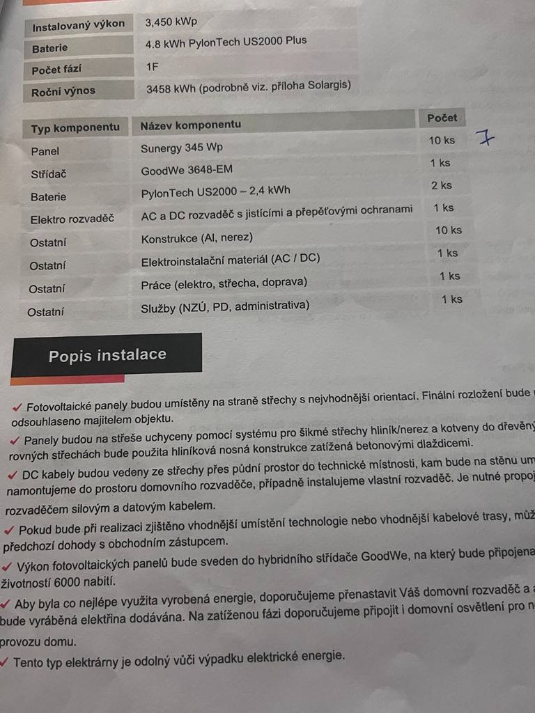

Tak když si nechám poradit od vás, sám si můžu říct co tam chci. Jestli uvidím v cenové nabídce 3f systém, zavolám a domluvím že tohle je věc kterou nechci a že chci jiný (1f) a klidně pošlu přímo typ který mi doporučíte jako borci na fve. Firma vždy chce udělat obchod, ano jejich sestavenou a výhodnou nevezmu, trochu upravím konfiguraci ale stejně si myslím že se změnami budou souhlasit. Raději udělám obchod na kterém vydělám (ne tolik jako kdybych do toho nerýpal), než nemít obchod žádný. Prostě budu mít nějaké požadavky aby to dávalo smysl, když daná firma souhlasit nebude oslovím jinou. Na tohle bych založil nové téma kde nafotím dům, popíšu fungování domácnosti, vypíšu používané spotřebiče, pošlu světové strany a nechám si poradit. Sám nedokážu napojit velkou fve na síť, takže já tady nemám jak nebo kde ušetřit a dotace by se mi při správném výběru musí oplatit. Snad se tedy nepletu.

Nic moc můžeš se kouknout...... viewtopic.php?t=8194 popis v podpisu.Majklom píše: pon led 29, 2024 7:05 pmFve po vlastní ose za 277 tis, to musí být už pořádná elektrárna!:)
Jako největší položky jsou baterky:
Chyba č 1. Olovo dvě trakční 200Ah kus 9000,-
Pak lifepo4 24V 120Ah - 22 000,-
další 24V 125Ah - 23 000,-
No a teď naposledy 24V 230Ah 40 000,-
Takže kdybych pořídil jednu 48V tak by se taky vešla než 24V
Takže v baterkách 103 000,-
Takže pro barák fakt pořídit pořádnou pro 48V systém a 5kW měnič.
Prostě založ si nové vlákno, napiš roční spotřebu elektřiny a co máš vše za spotřebiče - poradíme co koupit a co jak postavit, u malé spotřeby je 3f elektrárna totální blbost a pokud něco fakt na 3f máš tak při malé spotřebě je lepší to nechat na DS.

Předražený měnič za tu cenu bych dal victron, baterka předražená, malá kapacita, tato by mě nestačila ani na den a když nesvítí?
Ber to že já mám v baterkách 100 000,- kč.
A ten roční výkon je nesmysl to by jsi musel spotřebovat vše co panely vyrobí a to nedáš, takže to vyděl 2 a to se oplatí......

ten rocny vynos je pekna blbost.
z 3,5kWp nikdy nedostaneš 3,5MWh rocne ak nemas idelane podmienky (teplota panelov, slnecna obloha 365 dni, odobrat vsetko zo strechy).
pocitaj tak 1/2 az 3/4 za rok a hned je navratnost niekde o par rokov dalej.

Prečo by ten ročný výnos mala byť až taká blbosť? Keď zoberiem podľa seba, mám na balkóne 1,23kWp sklon 28° a na zábradlí kde je časť dňa tieň 650Wp sklon 85°, čiže vôbec nie ideálne podmienky a za rok na AC strane napočítal elektromer 1,525MWh.
1,88kWp, Victron 150/45, epsolar 3215BN, Lifepo4 8s 280Ah,JK BMS B2A8S20P, Victron smart shunt, victron phoenix smart 24/3000, rpi3b+ venus OS

Ten ročný výnos je podľa mňa v poriadku. Ja som z 3,3kWp vyrobil cca. 3,4MWh a po rozšírení z 6,05kWp 5,8MWh. Ale mám tiene na niektorých paneloch a už niečo nechávam aj na streche.

Asi jsme se nepochopily, on ten roční výnos z těch panelů bude - říká se co je v panelech v kWp to je výroba panelů v MWh za rok.
Ovšem problém zde je malá baterka takže přes den nabitá okamžitě a pak panely nedávají nedej bože to posílá do DS a večer bude brát zase z DS a to se oplatí.
A nebo má spotřebu 4kWh za den aby to baterky jeden den daly? Takovou spotřebu jsem měl když jsem neměl bojler, teď aktuální 7kWh denně (voda je studenější v zimě).
Myslím že by to chtělo baterky kolem 8-10kWh.
