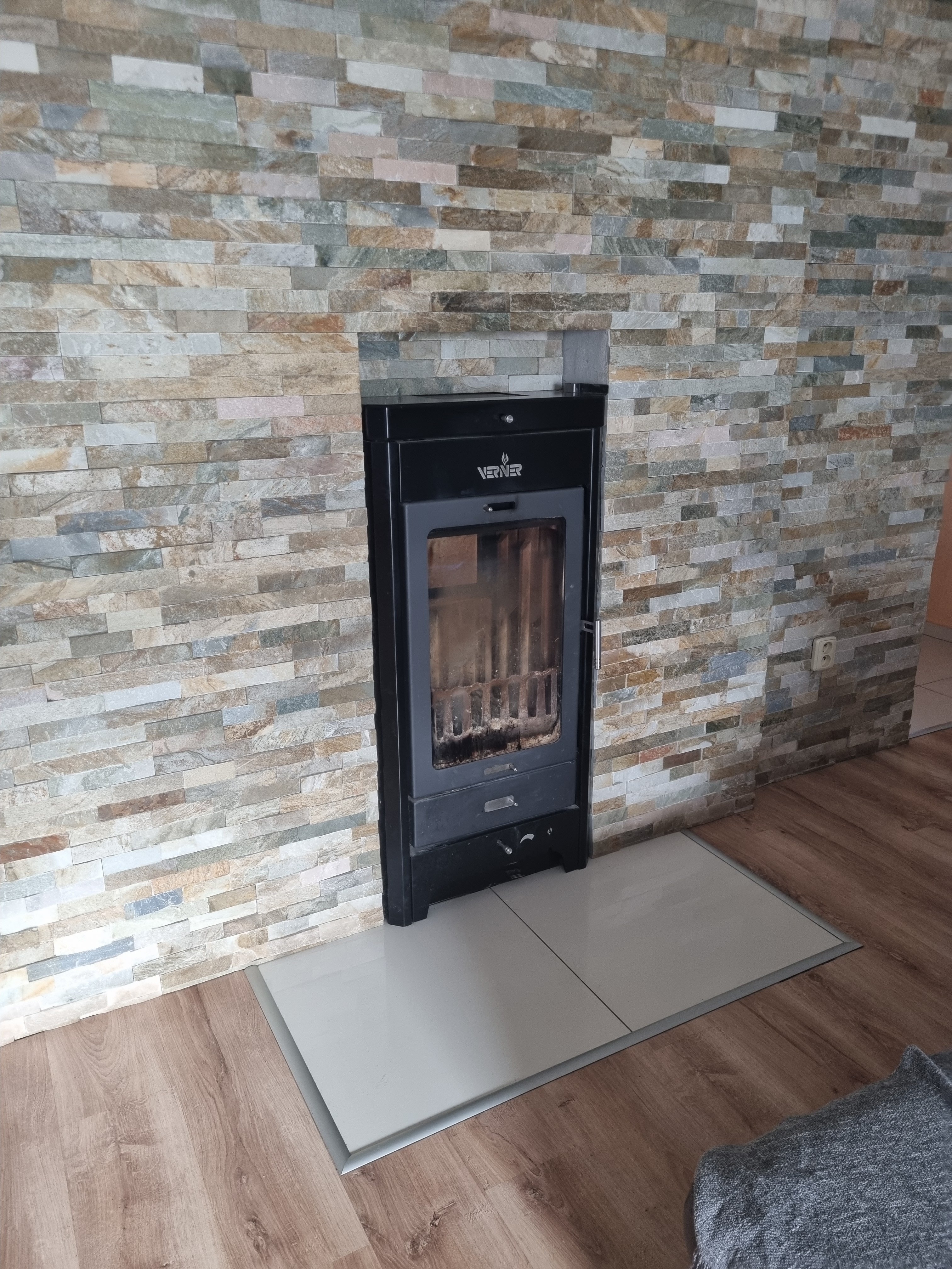

Já,Vítek a někteří další na foru mají interový kotel verner různého stáří a provedení.Dnes stojí přes 100000Kč před 12 lety jsme platil za verzi se zadním přikládáním cca 70000Kč.Za 12let provozu jsme vyměnil pouze šňuru u popelníku.Kamna jsou v podstatě zánovní, žádný popraskaný šamot,nejeví známky opotřebení..Já si myslím,že mi vydrží 30Let.Kukni na youtube tam jsou videa a popsány výhody.Např:samočistící výměník pohybem klapky,pohyblivé topeniště, kamna se nevymetají vše spadne do popelníku,zadní přikládání.atddvorka95 píše: sob led 27, 2024 6:52 amAhoj, díky všem za zajímavé příspěvky. Diskuzí o nevhodnosti krbu prosím zanechte- já už krb mám, dřevo mám z vlastních zdrojů, kde bych se o lesy stejně musel starat. Uvažuji pouze o výměně, současná krbová kamna (výkon cca 4kW) dosluhují. Takže o moje záda a čas nemusíte mít strach.

Jestli můžu doporučit, pokud je to trochu možné vyřeš si zadní přikládání,komfort topení je někde jinde.Mám i chatu s normálním krbem,tak mám srovnání.

Luky já nemám ani ten jejich rám na zazděni a nijak mi nechybi,jenom dobře změřenou díru. Před kamny provokativně bílou dlažbu je před nimi trvale čisto.Vypadne pouze trochu popela, když čistí jednou za měsíc sklo.Při správném topeni se vše vypáli.Vše se děje že zadní strany.
