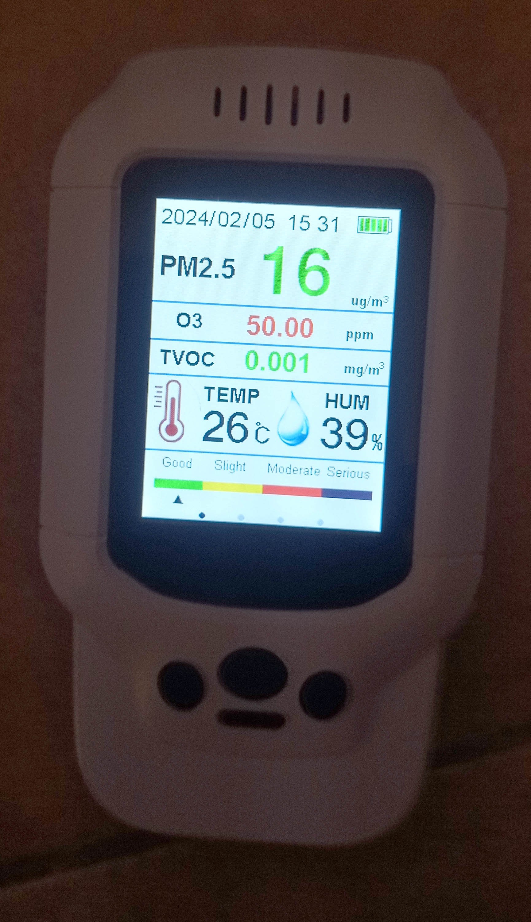

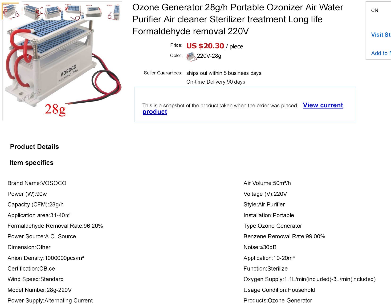

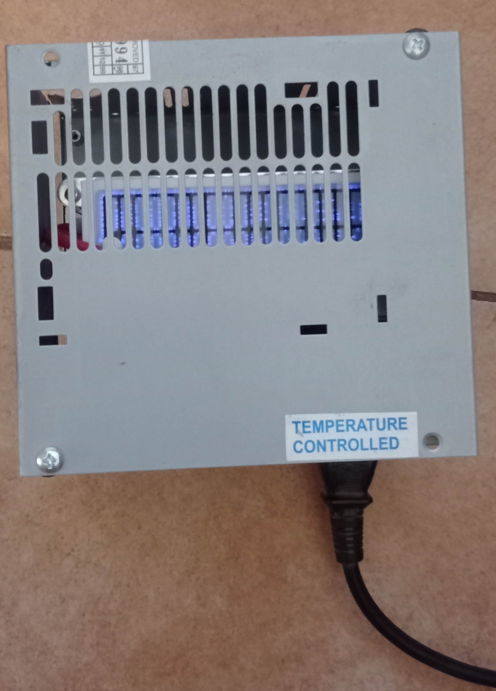

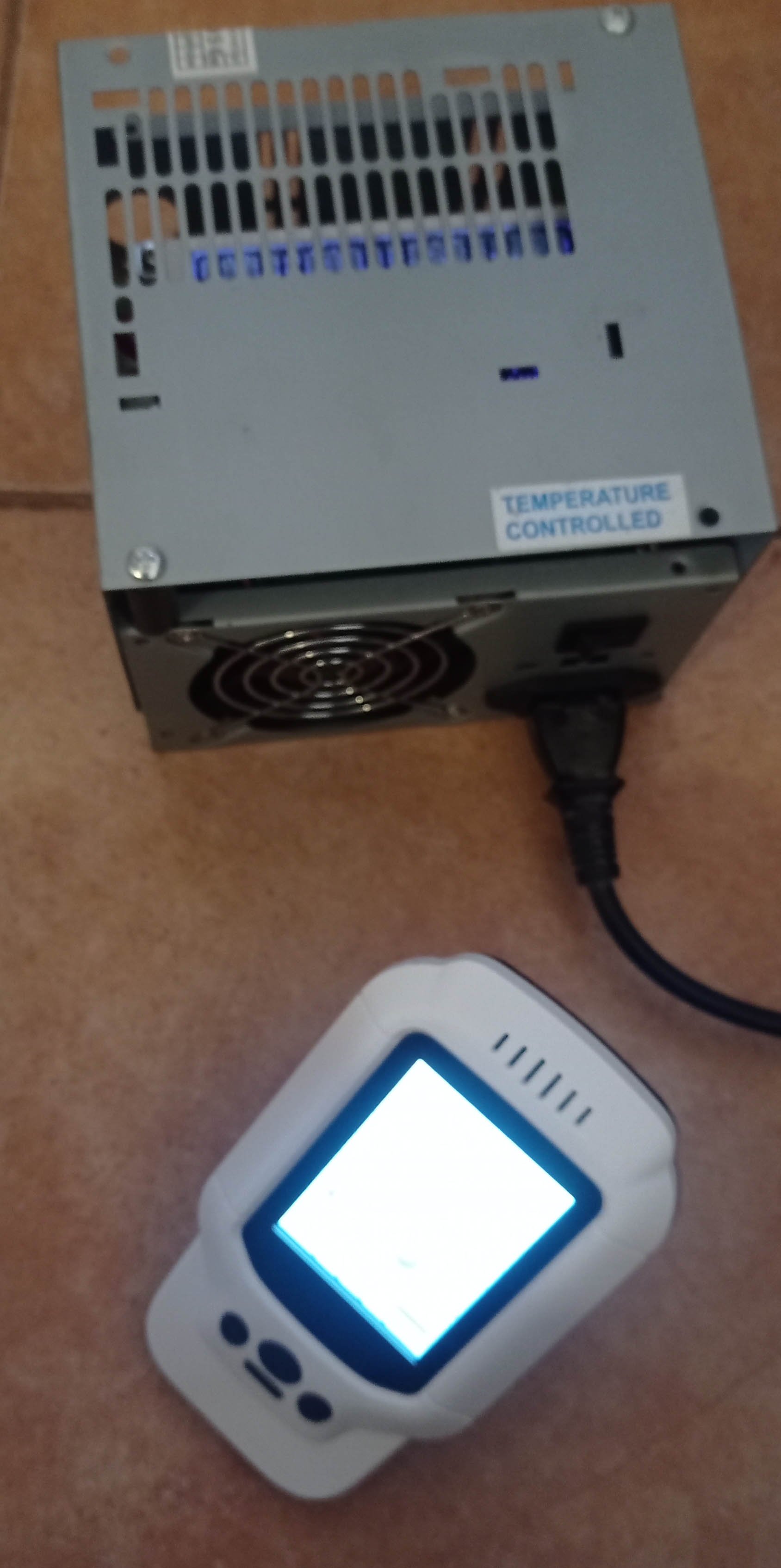

Tak ten přístroj DM502-O3 přišel.
Mám ozonátor pořízený na začátku covidu: který jsem zastavěl místo počítačového zdroje - výhodou je integrovaný ventilátor, který po zdroji zůstal. Je vidět modré (UV) světlo z desek ozonátoru při běhu. Není slyšet sršení, které vydává: Přístroj DM502-O3 jsem dal právě za ventilátor: A velmi rychle hodnota dostoupala na max. 50 ppm (víc to neumí změřit): Po vyvětrání se hodnota vrátila na 0.00 - 0.02 ppm a tam kolísala bez ohledu na to, jestli byla čistička vzduchu zapnuta nebo ne. Závěr teda mám, že přístroj ozón měří a dále že čistička produkuje ozónu velmi málo (tedy neškodné hodnoty), tímto přístrojem nezměřitelně, ale nosem poznatelně. Přitom čistička subjektivně dobře odstraňuje pachy. Třeba dostane čistička vzduchu sestřičku, která bude mít místo v patře, kde rovněž běhají smaďoši kočky.
U této čističky Ionic-CARE Triton X6 je ozón asi nechtěným vedlejším produktem elektrostatického čištění vzduchu. Proto jsou nabité plochy zaoblené, z leštěného nerezu a bez ostrých hran, aby bylo ozónu málo. Možná, že na deskách nachytaný prach, který je "špičatý" se stává druhotným zdrojem generování ozónu. Pak by to znamenalo, že zanešená čistička generuje ozónu více než když jsou plochy otřené.
