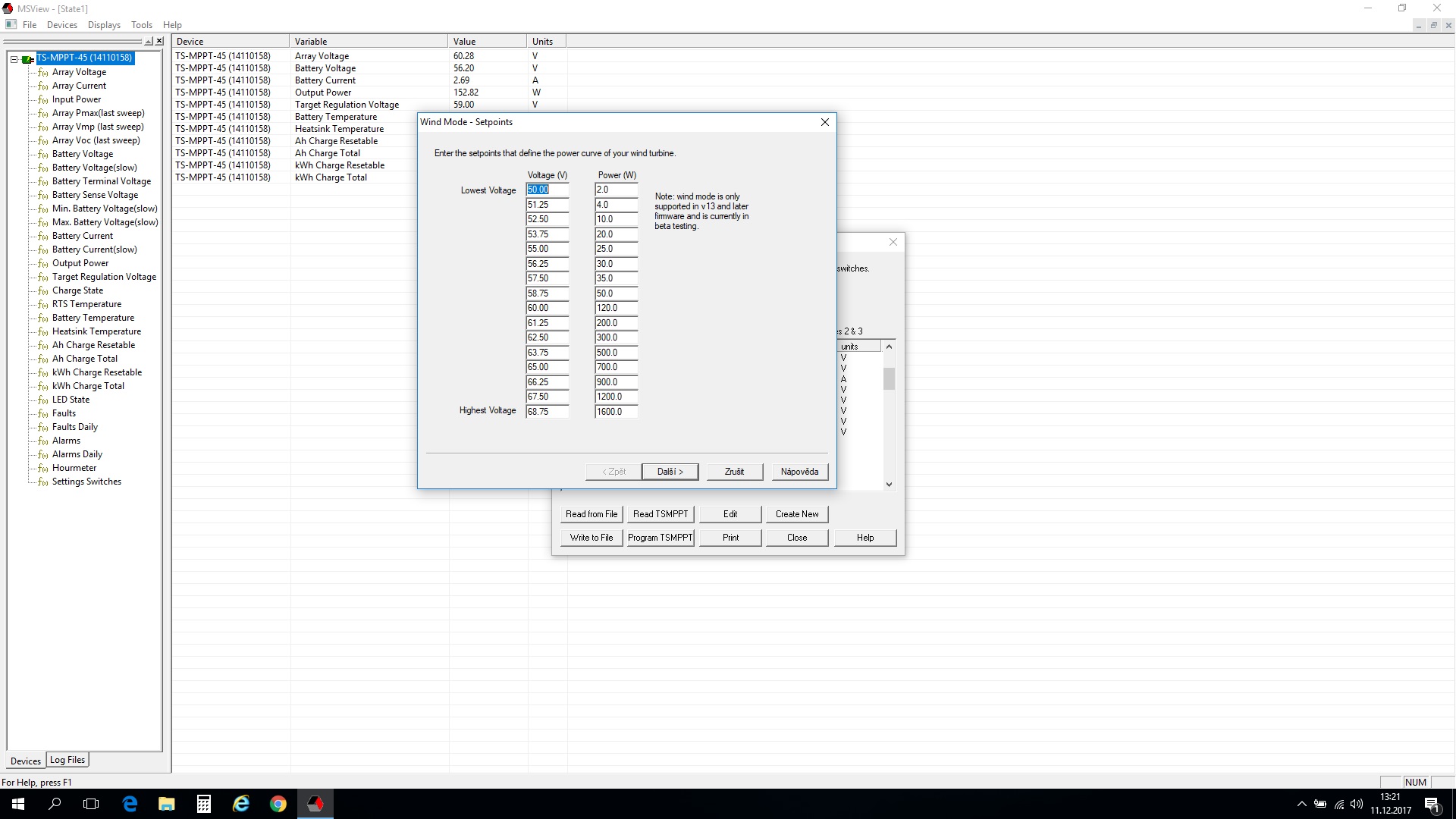

Ahoj momentálně ladím křivku, tady je nějaký odhad. Zdá se mi, že nejlepší výkon dodává asi při 60 voltech. Při vyšších otáčkách se mě zdá že se vrtule zahlcuje a výkon klesá, jedná se o devítilistou. Bohužel nevím jaké jsou otáčky, otáčkoměr je ještě v krabici, na stožár půjde až na jaro. Pokud má někdo nějaký tip jak upravit křivku budu rád.peater píše:Ahoj, stal jsem se majitelem tohoto regulátoru který chci provozovat na větrné elektrárně. Mám generátor 48V "1600W" a systémové napětí 48V. V Tristaru je nahraný firmware pro větrné elektrárny. Jedná se mě o to, jakou nastavit vhodnou křivku pro tento generátor.

K tomu jsou potřeba informace, které některé asi bez podrobného měření nezjistíme, ale můžeme to zkusit aspoň zhruba.
-nikde jsi neuvedl, co je to za turbínu, jaké má paramtery, hlavně průměr vrtule
-ten papírový canc co ti poslali je ze stejné turbíny, jen na midnite? nebo jak tomu mám rozumět? jestli je to z jiné turbíny, tak je to zhola k ničemu, každá má jiné parametry
-ta napětí v tabulce - to mají být naprázdno nebo zatížené při optimálním výkonu? píšou tam v manuálu něco?

No nemám k tomu zhola nic. Ten papír je podle mě na jinou turbínu. Já mám tuto vrtuli: http://mwands.com/store/wind-turbine-pr ... blades-hub
a tento generátor:http://mwands.com/store/freedom-pmg-per ... -generator
žádné jiné informace nemám. Pokoušel jsem se z nich dostat nějaké info, ale neúspěšně. Oni to snad vůbec neřeší. Nějak to zapojí nastaví a hotovo. Třeba zajímaly mě max. otáčky jakou snese vrtule to jsem se taky nedozvěděl. Napětí v tabulce budou při zátěži.
Jestli toto mám chápat jako max. otáčky generátoru pro 48V ? Produces four times (4X) the battery voltage at approximately 960 RPM
