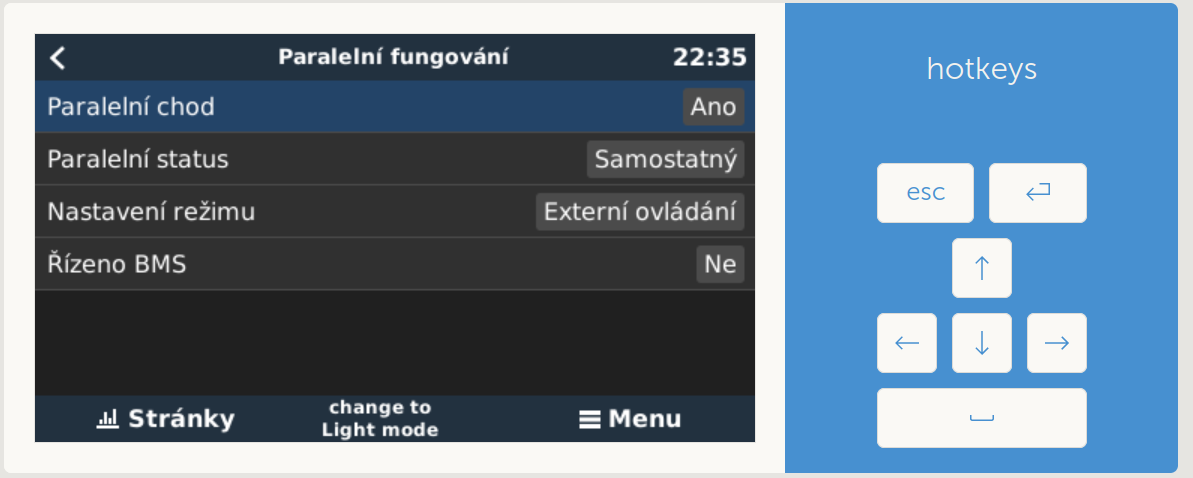

Re: Victron - začátečník
lze, je potřeba ještě nastavit ten max nabíjecí proud a sdílený senzor proudu (BMS nebo smartshunt) dokud jsem to nenastavil, tak mi to taky nechodilo. takhle to vypadá v noci, ale přes den je tam místo samostaný něco jinýho, ale zrovna si nevzmomenu co. Ale hlavně nahoře je paralelní chod. Mám jeden mppt s BT a druhej ne, takže tu "smart síť" jaksi nemůžu použít. A měnit ho kvůli tomu nebudu. Ten co je připojenej přes can a má BT hlásí, že je "samostatný" tj předpokládám, že je master a ten co dávám printscreen je slave.
Tak to odpoledne hned vyzkousim. Ja mam u rodicu jen sdileny senzor napeti a to nechodilo,oba MPPT bez BT. Mam tam 150/70 a 150/35 takze nastavim nabijeci proud 105A
