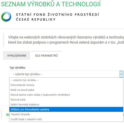

Dej si pozor na tyto věci:
1) Aby se dala elektrárna schválit a připojit, je třeba tuna papírů, z nichž některé je prakticky nemožné získat na systém postavený svépomocí. Jinými slovy, budeš potřebovat firmu s projektem, revizí, měřením. Firmy mají spoustu práce a zajímají je pouze zakázky na klíč. Nedoufej, že ti někdo zpracuje projekt a udělá revizi na svépomocné řešení, na kterém nebude mít šanci tě řádně natáhnout.
2) Jelikož firmy vědí, že se bez nich nepohneš, nechají si svou práci řádně zaplatit. A to tak, že jejich marže je přímo úměrná velikosti dotace, kterou bys na daný systém mohl získat. Pokud tedy budeš stavět s firmou, bez dotace to nepůjde, jinak přijdeš na buben.
3) Rozumná firma ti navrhne a postaví systém jen z takových komponent, které má vyzkoušené, na které má dobré ceny, a u kterých je schopna získat technickou podporu ze strany distributora či přímo výrobce. Většina tak nabízí jen jeden nebo dva produkty. Často také už na první schůzce zjistíš, že jeden z těch dvou produktů tlačí o dost silněji. To vůbec nemusí znamenat, že je technicky lepší. Prostě sním budou mít méně práce a rychlejší zisk.
4) Dotaci dostaneš pouze na výrobek, který je na seznamu SFŽP: https://svt.sfzp.cz/
Vyfiltruj si tedy hybridní třífázové střídače a pak se podívej do datasheetů, jestli mají vlastnosti, které preferuješ. Nemusí se jednat jen o asymetrickou výrobu, ale hodit se může také:
