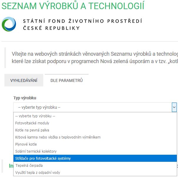

4) Dotaci dostaneš pouze na výrobek, který je na seznamu SFŽP: https://svt.sfzp.cz/
Vyfiltruj si tedy hybridní třífázové střídače a pak se podívej do datasheetů, jestli mají vlastnosti, které preferuješ. Nemusí se jednat jen o asymetrickou výrobu, ale hodit se může také:
