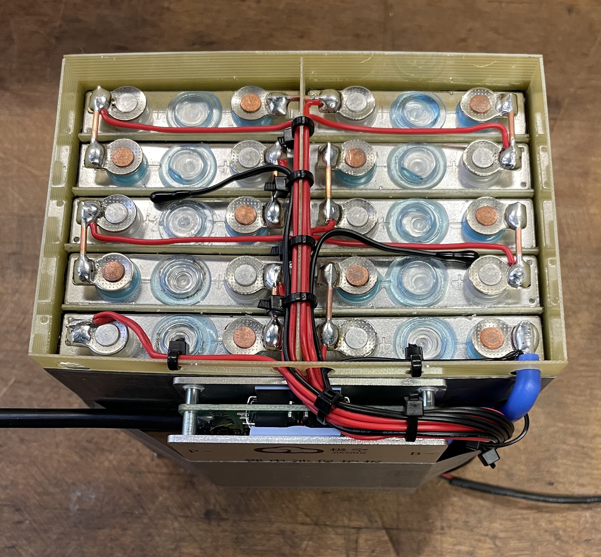

Tak baterku mam hotovou ale je o cca 10mm ze vsech stran mensi nez box. Cim vymezit baterku v boxu? Napadlo me pod baterku a do boku dat molitan ve kterem chodi zabalene clanky nebo radeji neco jineho? Diky

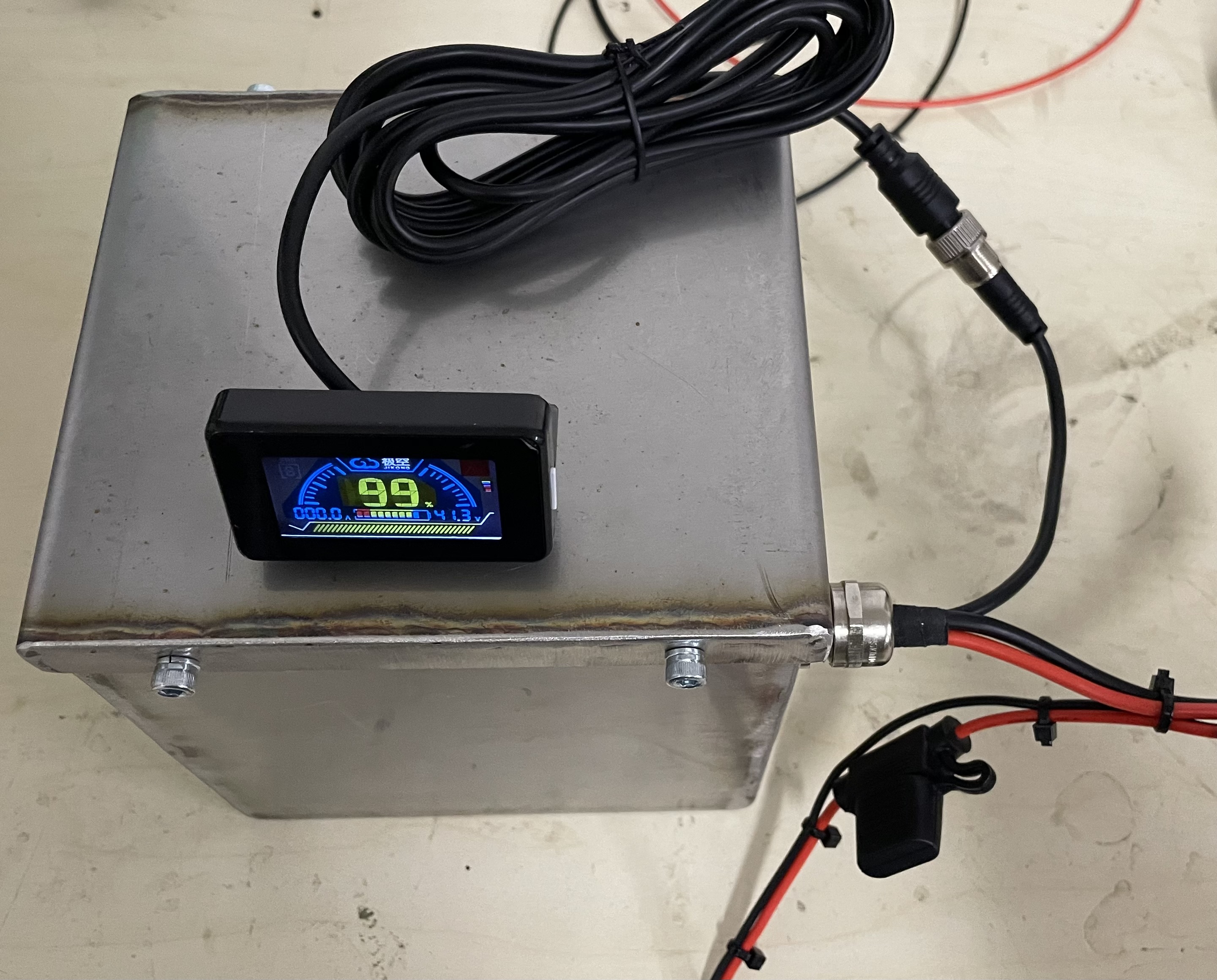

Lze u JK BMS nastavit ze se ma treba po hodine necinosti sama vypnout a pri odberu proudu se sama zapne stejne jako DALY BMS? Nechci aby byla BMS zbytecene zapnuta kdyz motorka stoji v garazi:-)

Re: Baterie 36V
Tak to asi fakt nema vyznam, spis je to takovej muj pocit ze jsem radsi kdyz je vypnuta:-) Mam na riditkach ten jejich LCD 2,3” pres ktery se da BMS uspat ale on sam po chvili zhasina tak nema clovek prehled jestli je BMS uspana nebo ne.

Re: Baterie 36V
Ja koukal u Andyho na video ze tam mel i za jak dlouho se ma BMS uspat ale u sebe i kdyz aktivuju polozku SMART SLEEP tak se mi tam nezobrazi polozka za jak dlouho uspat to same kdyz aktivuju polozku DISPLAY ALWAYS tak stejne stejne LCD neni porad zapnuty takze jim to asi moc nemaka:-) No nic vyvedu si vedle LCD jeste LED stejne jako je na spinaci co prisel s BMS abych videl zda je vypnuta nebo zapnuta:-)

Tak mam komplet sestaveno, jen me napadlo mam udelat do toho nerez boxu nejakou diru(stejne jako bezpecnostni ventil na clanku) kdyby si clanky pri poruse nejak odfoukly?

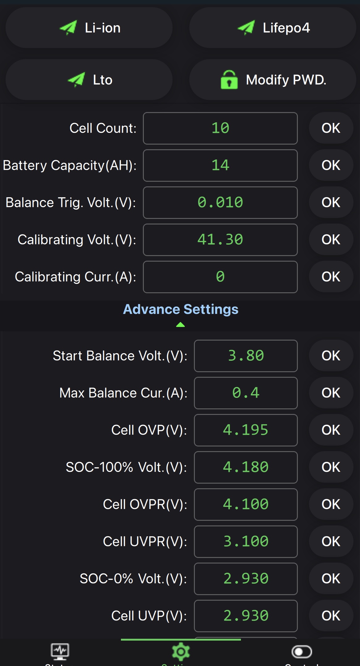

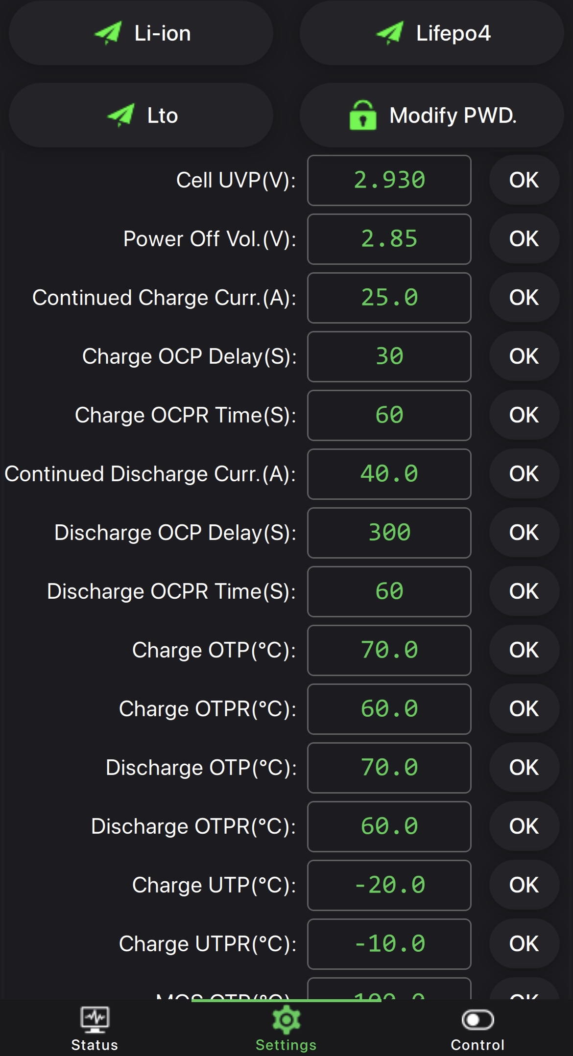

Clanky jsou LI-ION 14Ah provozni napeti 2,75-4,2V. Chtel jsem BMS nastavit UVP 3.1V ale BMS mi nedovoli dat vice jak 2.930V nevim proc pri vyssi hodnote hodi hlasku SENDING FAILURE. Nastaveni BMS takto v pohode nebo neco zmenit? Diky
- Příspěvky: 4710
- Reputace:316
Re: Baterie 36V
Protože soc-0%? Nejdříve toto zvednout?

Re: Baterie 36V
To uz jsem taky zkousel a nejde to stejne:-)

Re: Baterie 36V
Necham to takto koukal jsem ze jednotka v motorce se pri 31,5V odpoji tak by to melo byt v pohode

Re: Baterie 36V
A když klikneš na tu šipečku li-ion to by mělo nastavit default hodnoty - při těch default je tam jaké napětí nastaveno?
Zda nemusí být nějaké definované rozmezí mezi tím zapnutím a vypnutím?
Jinak díru do toho boxu? Kvůli článkům asi ne takový tlak tam nemůže vzniknout a když to bude hořet tak to zahodím......
Spíš kvůli vodě zda by tam mohlo zatékat bych snad nějakou malou dírku na spodu udělal.....
PS. Nejlepší izolace je díra

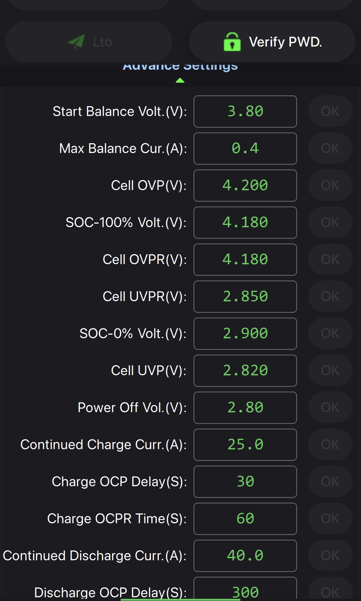

Re: Baterie 36V
To jsem zkousel ruzne si s tim hrat a stejne nic. Pri defaultu je tam 3.820V
Box jsem radne utesnil takze voda by se tam dostat nemela. Kdyz to zacne horet tak to zahodim i s motorkou prorotoze vyndat to ven chvili trva:-D

Re: Baterie 36V
Ale na obrázku máš 2.820VElektroEzs píše: čtv pro 14, 2023 11:23 amTo jsem zkousel ruzne si s tim hrat a stejne nic. Pri defaultu je tam 3.820V
No když to nejde no tak asi nastavit co to jde, důležité je že to elektronika odpojí tak snad do toho nebude muset BMS šahat.....
Pokud tam máš připojen displej tak bych nastavil tu hodnotu SOC-0% pokud jde nastavit větší aby ti na displeji ukázala 0% než to vypne elektronika koloběžky.

Re: Baterie 36V
Upsal jsem se:-)
Soban píše: čtv pro 14, 2023 11:43 amAle na obrázku máš 2.820VElektroEzs píše: čtv pro 14, 2023 11:23 amTo jsem zkousel ruzne si s tim hrat a stejne nic. Pri defaultu je tam 3.820Vasi chybička
