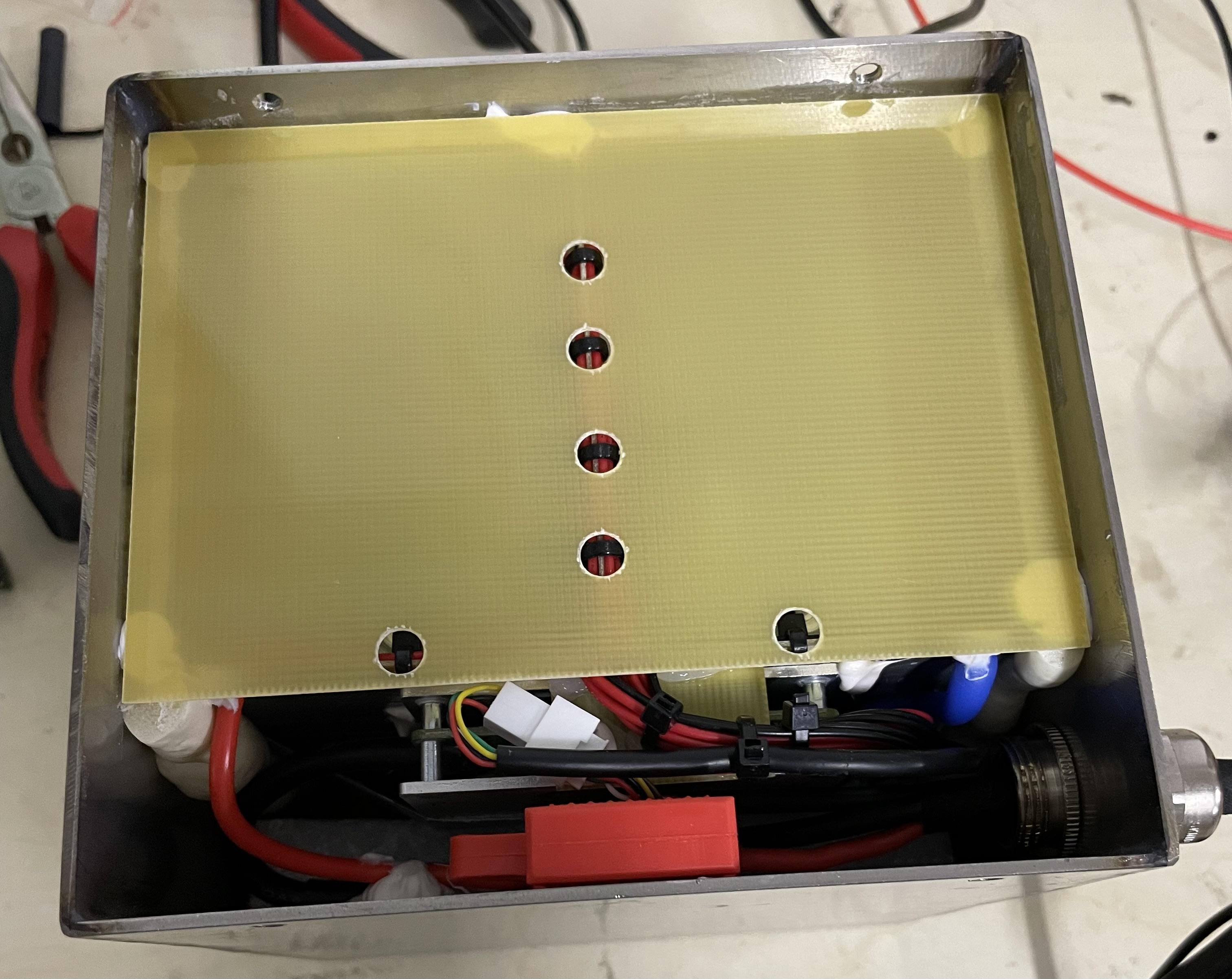

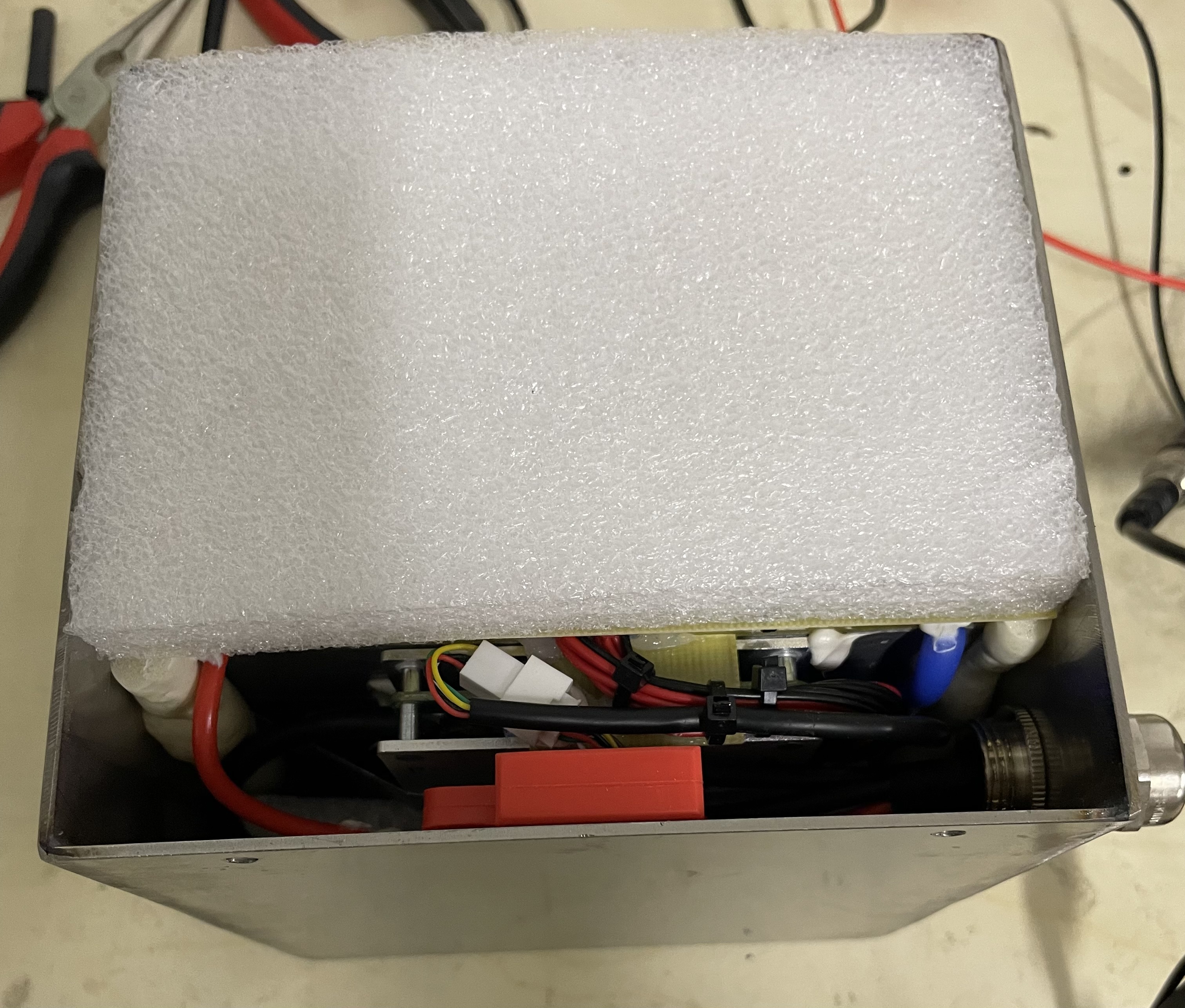

Tak baterku mam hotovou ale je o cca 10mm ze vsech stran mensi nez box. Cim vymezit baterku v boxu? Napadlo me pod baterku a do boku dat molitan ve kterem chodi zabalene clanky nebo radeji neco jineho? Diky

Tak mam komplet sestaveno, jen me napadlo mam udelat do toho nerez boxu nejakou diru(stejne jako bezpecnostni ventil na clanku) kdyby si clanky pri poruse nejak odfoukly?

Jinak díru do toho boxu? Kvůli článkům asi ne takový tlak tam nemůže vzniknout a když to bude hořet tak to zahodím......
Spíš kvůli vodě zda by tam mohlo zatékat bych snad nějakou malou dírku na spodu udělal.....

Box jsem radne utesnil takze voda by se tam dostat nemela. Kdyz to zacne horet tak to zahodim i s motorkou prorotoze vyndat to ven chvili trva:-D
