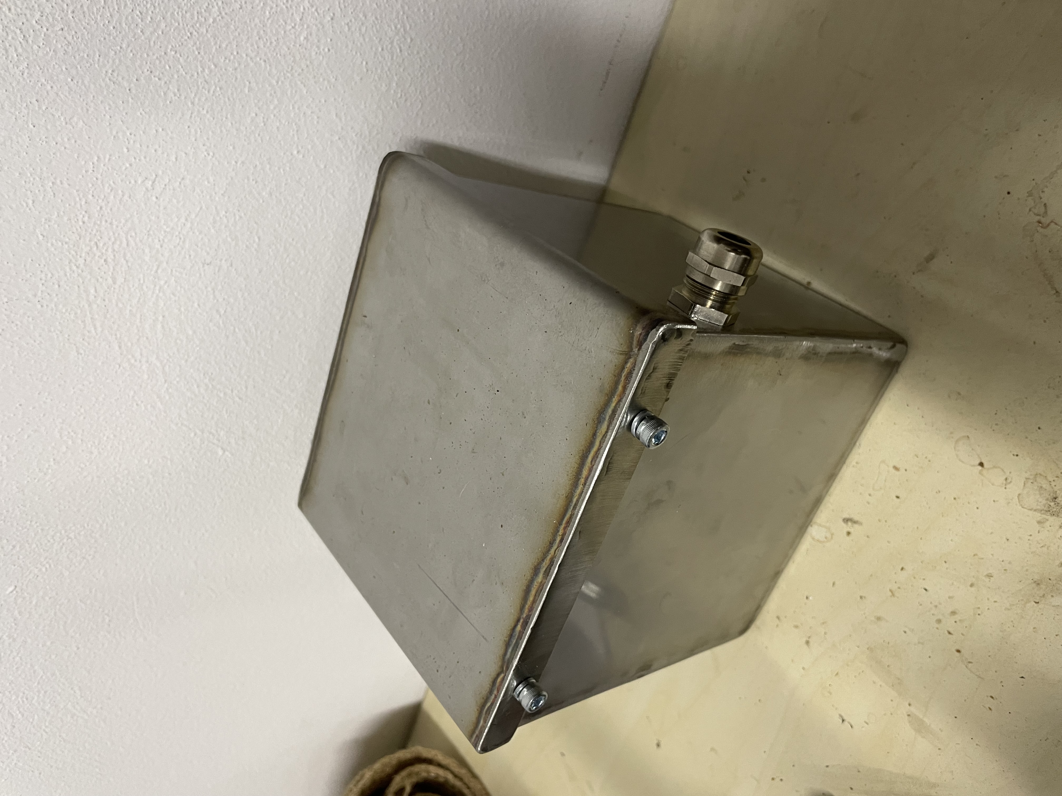

Svaril jsem box a objednal jsem clanky 14Ah u Mivy. Chtel jsem puvodne hlinikovy box ale mel jsem jen nerez:-) BMS jsem vzal 40A JK s LCD na riditka, snad teda prijde v prvni polovine prosince jak slibovaly:-)
