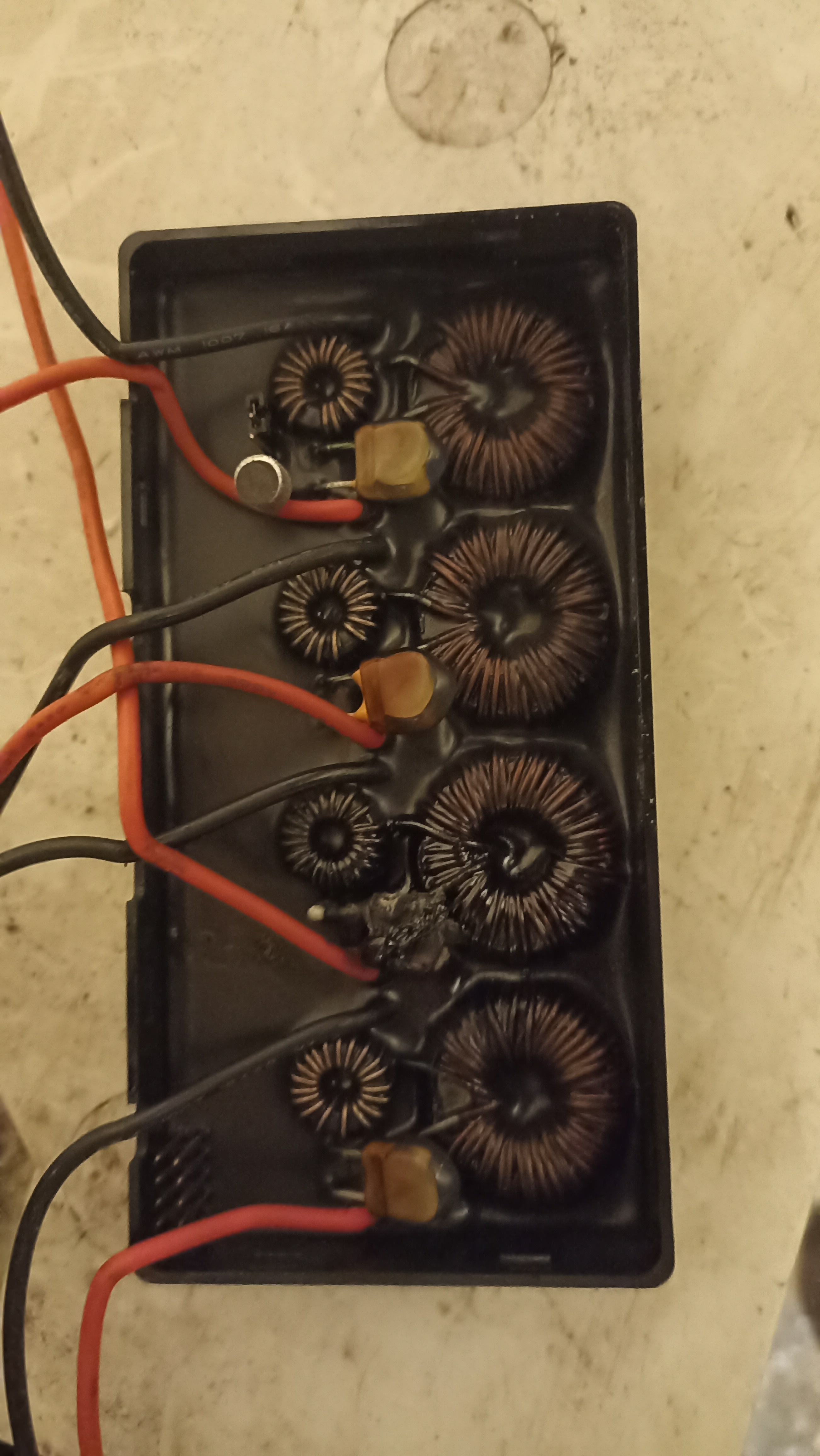

Balancér reklamuji, bude vadný... přehodil jsem ho na jinou dvojici baterek a stále "topí" má cca 40-45°C navíc jsem si všimnul v levém rohu takovou bublinu v plastu cca 5x5mm. Baterkama to nebude ty mají všechny shodně 12,99V

No a když topí, tak i žere. Nakonec to ty baterky možná i rozhodilo.

jj přesně, tak proto mi bylo divný že trvale má jeden článek napětí nižší o cca 0,03V než druhý navíc to je i měřitelný, že odběr z jednoho článku je od 0,12A do 0,21A přitom jsem nenaměřil na přívodu do druhé akku žádný proud, takže jsem si říkal sakra kam to teče...sindyk píše: stř říj 25, 2023 5:38 pmNo a když topí, tak i žere. Nakonec to ty baterky možná i rozhodilo.
