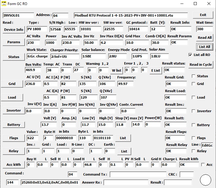

Pracuji na verzi programu ModbusRtu pro můj Green Cell INVSOL01 . Mám bohužel pouze protokol od MUST 1.04.15 a zřejmě mi tam tu a tam něco nesedí a také se v tom úplně nevyznám, zvláště režimy funkce mi dělají problémy .. např. nedokáži si vypsat napětí a proud z FV panelů, ačkoli na displeji se to vypisuje. Jsem ale ještě a stále v režimu UPS, dál to měnit si ještě netroufám. Můj první úspěch ale byl, že jsem dokázal zhasnout displej ..
. Na Prinscreenu mám chybu pro nastavení u baterie, tu už jsem snad vyřešil, ale u high batt se mi tam stále cpe 15.0 V, což se mi moc nelíbí, ještě to řeším.

Program jsem přejmenoval na ModbusRtuSpm10 a aktuálně jsem ho dotáhl na demo verzi. Mohl by být alternativou pro SolarPowerMonitor, v něčem výhodnější, v něčem možná ne .
Demo verze má zablokované veškeré zapisování, takže obsluze nehrozí, že by si mohla cokoli ve vlastním nastavení přepsat, dále je zablováno přímé měření v grafu a počet zaznamových rekordů je zde omezen na 50. Demoverze je tak určena k prvnímu seznámení se s parametrickými soubory a s celkovým provedením a určením programu.
Program by měl fungovat na OS Windows, doma jsem ho naprogramoval a testoval na W10 32 bit.
