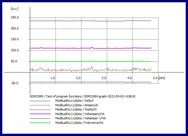

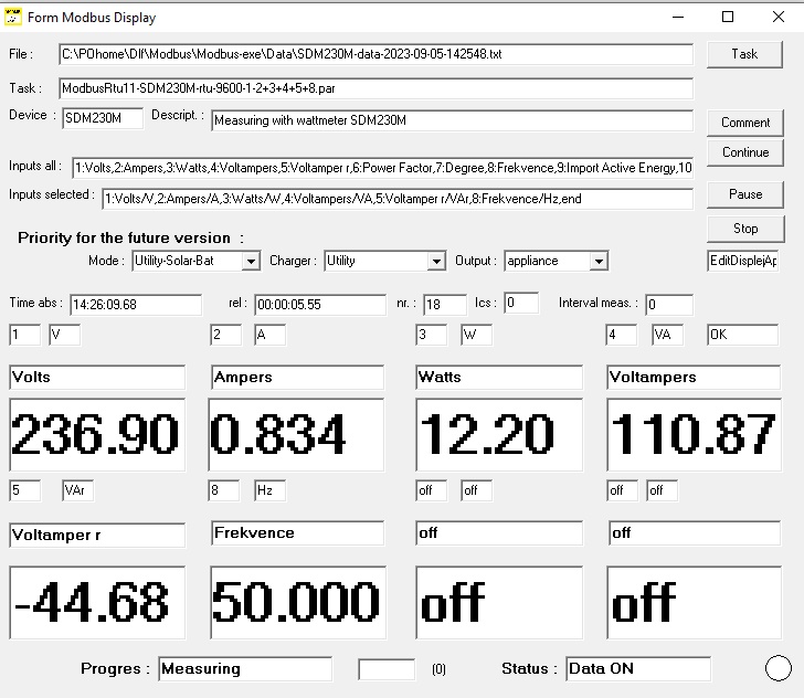

Přidávám sem program ModbusRtu10share tedy Reader - shareware v zipu, stačí ho rozbalit do předem zadaného adresáře a spustit ve Windowsech, opět pouze s omezením na 100 záznamů dat .. Modbus11 Reader+Writer už mám téměř hotový a začnu pracovat na tom ModbusRtu12 Multireader pro linku RS485 . Též sem přidávám pár obrázků a dat pro představu, co všechno ten program zvládá.
SDM230M-table-2023-09-05-143818.tab.txt- (20.36 KiB) Staženo 397 x
SDM230M-data-2023-09-05-143818.txt- (12.01 KiB) Staženo 443 x

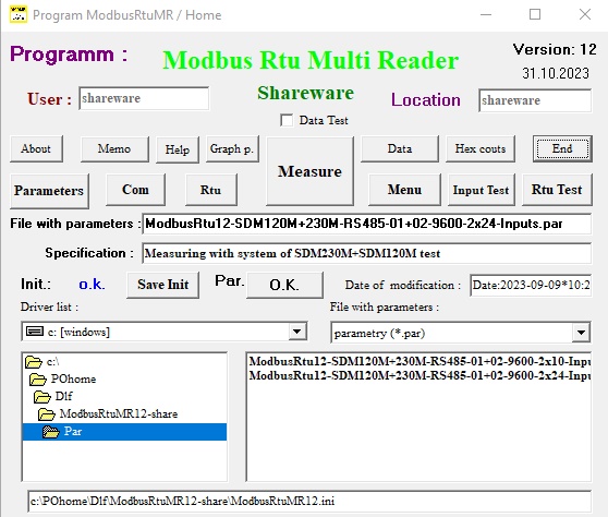

Mám téměř odladěný program ModbusRtu12 Multireader pro linku RS485, ale jak jsem ladil i složitější změny, začaly na mne vyskakovat různé chyby .. jednak jsem dobře ve versích 10 a 11 neošetřil timing, takže pokud by tam cosi na lince nefungovalo a device by neodpovídal, program usne na velice dlouhé odezvě .. ve W10 už je to ošetřeno a program se dá vykřížkovat, ve W7 to ale může chtít i reset systému .. což se mi stávalo .. jedno aktuální řešení bylo dát v paremetrech do Timeoutu místo 300 jenom 5 ! .. ale také doplnit správné ošetření timeoutu pro port, což musím ve verzích 10 a 11 doplnit .. další problém mi nastal při kreslení grafu přes půlnoc, což program nezvládal .. tak jsem to vyřešil tak, že jsem graf po půlnoci stopnul ..

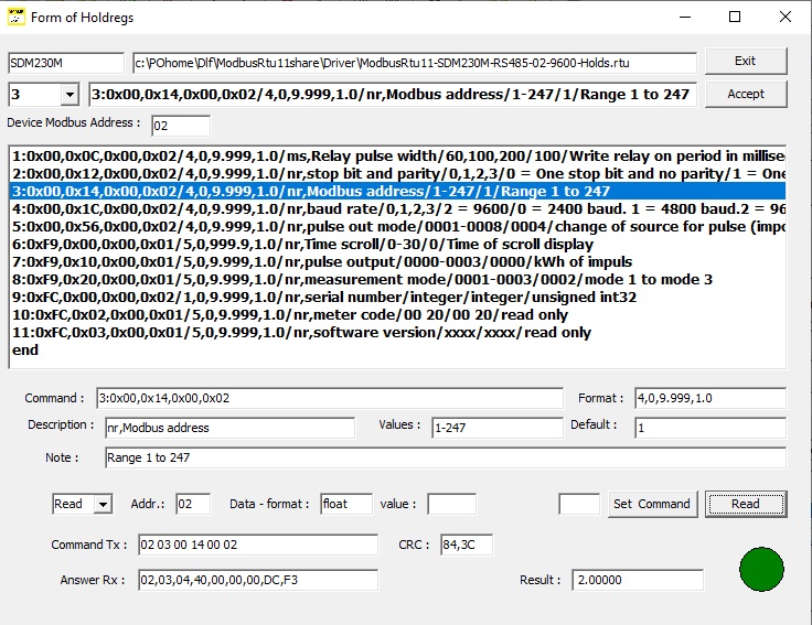

Přidávám sem i versi ModbusRtu11 Reader+Writer ve versi shareware se stejným omezením na 100 datových záznamů.
ModbusRtu11share.zip- (783.47 KiB) Staženo 303 x

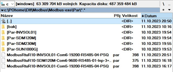

Readme_cz pro programy ModbusRtu10,11 a 12 :
Programy jsou napsány v jazyce Delphi, verze XE Starter cca pro Windows 7 (W7) 32 bit a pracují i pod W10 32 bit (W11 ani 64 bit nemám, to je s otazníkem).
Programy jsou vzhledem k zákonům moje autorské dílo. Zde na MyPower a též na Github je dávám jako verze shareware, kde je jednotně omezen počet záznamů dat číslem 100 a u verse 12 je ještě záznam omezen na interval po jedné vteřině.
V readme a v helpu je uvedena moje e-mailová adres, kdo by měl zájem o plnou verzi a program mu bude ve versi shareware v jeho OS přiměřeně fungovat (až na nějaké ty runtime a pod. viz další popis), napište mi na tento e-mail a já Vám plnou verzi za úplatu na e-mail pošlu.
Cenová nabídka pro plné verze je tato :
ModbusRtu10 ... 500,- Kč
ModbusRtu11 ... 700,- Kč
ModbusRtu12 ... 900,- Kč
a nejsem plátcem DPH.
Programy v tomto Xe Starteru se občas s OS Windos úplně neshodnou, takže občas se kvůli tomu objeví nějaká Runtime chyba a nebo Access Violate (hrozivý přístup zřejmě k nějaké neinicializované proměnné, což mi na druhý pokus o totéž zatím vždycky prošlo), nicméně se mi kvůli tomu nikdy nesložil ani program , ani Windowsy.
Popis k programům :
Inicializace :
- je obdobná jako u Modbus28, ale její záznam se řeší průběžně při změně parametrů, nikoli až na konci programu.
Parametry :
- u verzí 10 a 12 jsou shodné, u verze 11 je navíc nepovinně driver pro holdings registry (Holdregs) (pokud tam není, protože není k dispozici jako u SUN-1000G, tak se místo něj napíše NU (Not Used).
- od verze pro Modbus28 se parametry liší jen tím, že u vstupů (Inputs) se neuvádí jejich počet, ten je už zadán jako dříve v driveru a je ve všech verzích omezen na celkem 24 příkazů a proto jejich uvádění v parametrech bylo nadbytečné.
- počet výstupů je v programu omezen na 8, lze jich zadat méně ale není to nutné, počet výstupů je implicitně zadán v parametrech počtem vstupů, takže 8 výstupů max. je jenom pro informaci, že více výstupů to nevezme.
Drivery :
- jsou naprogramovány pro Modbus RTU, kde se čte příkazy 03 nebo 04 a zapisuje se příkazem 16 (10 hexadecimálně)
- pro verzi 10 a 11 jsou pro vstupy=příkazy (Inputs nebo Command) shodné s verzí u Modbus28. Tyto drivery předpokládají, že je na lince jen jedno zařízení a že budou jen s tím jedním zařízením pracovat a jeho modbusová adresa je už zadána v driveru. Není ale problém mít na lince od stejného portu s převodníkem USB/RS485 více zařízení s různými adresami a program spustit s různými parametry pro zvolené zařízení. Alternativně je možné použít více portů s převodníky USB/RS485 a s více zařízeními komunikovat na různých portech i s různými adresami na linkách.
- pro verzi 11 je ještě nutný ten driver pro holding registry .. u nich do příkazů není zadáno, zda se bude číst či zapisovat (03 nebo 16) , to se dosadí podle volby uživatele až progamem.
- verze 12 má pouze jeden driver a ten se liší od verzí 10 a 11 jen tím , že v příkazech už je zadána jako první člen adresa zařízení na lince. Počet zařízení na jedné lince, s kterým dokáže program komunikovat, může být teoreticky až 24, což je dáno počtem možných vstupů. Přitom se předpokládá, že na této lince jsou pouze zařízení se stejnými parametry pro port, na kterém je linka ve W7 nebo W10 32 bit přes převodník USB/RS485 připojená, tj se stejnou přenosovou rychlostí atd.
Data :
- data jsou pro všechny verze identická a každá z verzi by je měla umět načíst z disku volbou tlačítkem Data atd. .
V menu lze pak z dat vytvořit tabulku a nebo graf.
Grafy :
- moje Delphi XE Starter uměly a umějí vytváře poze grafy v celkem univerzálním grafickém formátu .bmp a kdo bude potřebovat šetřit místem, bude si je muset následně přeměnit na jiný datový formát obvykle .jpg, tak jak jsem to u všech grafů, které jsem sem na MyPower dával, dělal já ve Windowsech programem Malování.

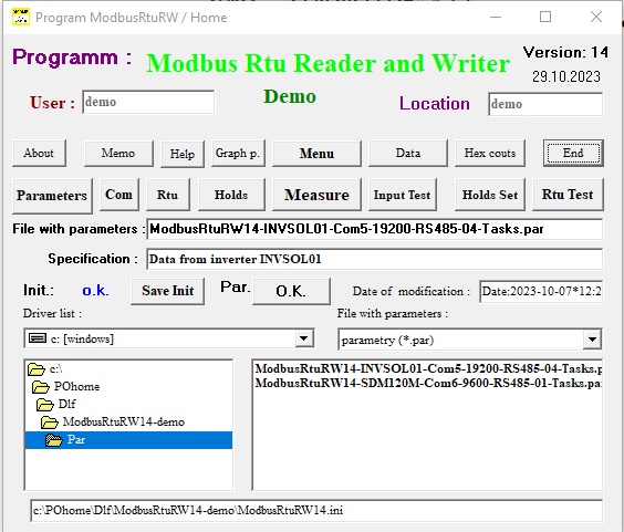

Nové výzvy přinášejí i nové úkoly a abych mohl můj program ModbusRtu10 inovovat, tak jsem zjistil, že ho mohu jedině přejmenovat, což se stalo.
Písmeno R navíc ve verzi programu ModbuRtuR10 znamená, že se jedna o Reader verze nr. 10 ..
Dříve publikované protokoly budou funkční i v nové verzi programu ModbusRtuR10 navíc s jednou novinkou. Protokol Modbus od Green Cell potažmo MUST totiž nepoužívá float formát pro reálná čísla, nýbrž faktorovaný integer formát čísel. Ale v programu ModbusRtu10 atd jsem předpokládal faktorizaci jen u float čísel, takže na čísla typu integer tam ta faktorizace nefunguje.
To jsem opravil v této verzi ModbusRtuR10, kde jsou doplněné i nějaké další funkce, například pro výpis všech příkazů v hexadecimální formě do seznamu, takže ten už není nutné ručně datlovat jako v programu ModbusRtu10.

Dotáhl jsem program Modbus Rtu RW v aktuální verzi ModbusRtuRW14.exe a je opět určen pro OS Windows W7-W10 32bit (možná i 64bit).
Program sem dávám kompletně zabalený v zipu s parametry pro invertor typu MUST - Green Cell INVSOL01 (protokol Modbus Rtu 1.04.15) a opět pro wattmetr SDM120M .pro otestování parametrů jako demoverzi s blokací připojení k portům.
ModbusRtuRW14-readme.txt- (9.51 KiB) Staženo 359 x
- ModbusRtuRW14-home.jpg (117.69 KiB) Zobrazeno 2601 x
ModbusRtuRW14-demo.zip- (793.65 KiB) Staženo 289 x

Dokončil jsem upgrade programu Modbus Rtu Multireader aktuálně na versi ModbusRtuMR12.exe a je opět určen pro OS Windows W7-W10 32bit (možná i 64bit).
Program je určen pro čtení dat do PC z více zařízení na jedné lince RS485 (nebo USB + převodník na RS485) se stejnými komunikačními parametry a standardními procedurami pro Modbus RTU .
Program lze samozřejmě použít i pouze pro jedno zařízení na lince RS485 .
Program ve verzi shareware s omezením pro záznam 60-ti datových rekordů sem dávám kompletně zabalený v zipu s parametry pro spektrometry SDM120M a SDM230M , které jsou totožné co do protokolu od výrobce Eastron.
ModbusRtuMR12-readme.txt- (8.66 KiB) Staženo 364 x
- ModbusRtuMR12-title.jpg (103.63 KiB) Zobrazeno 2568 x
ModbusRtuMR12-share.zip- (838.98 KiB) Staženo 353 x
