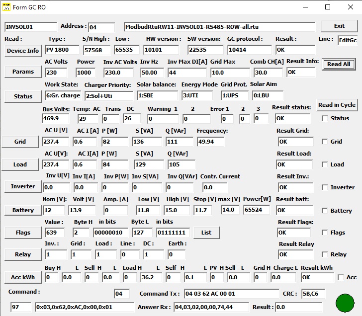

Program jsem přejmenoval na ModbusRtuSpm10 a aktuálně jsem ho dotáhl na demo verzi. Mohl by být alternativou pro SolarPowerMonitor, v něčem výhodnější, v něčem možná ne .
Demo verze má zablokované veškeré zapisování, takže obsluze nehrozí, že by si mohla cokoli ve vlastním nastavení přepsat, dále je zablováno přímé měření v grafu a počet zaznamových rekordů je zde omezen na 50. Demoverze je tak určena k prvnímu seznámení se s parametrickými soubory a s celkovým provedením a určením programu.
Program by měl fungovat na OS Windows, doma jsem ho naprogramoval a testoval na W10 32 bit.
ModbusRtuSpm10demo.zip
- (1000.91 KiB) Staženo 262 x
ModbusRtuSpm10-readme.txt
- (8.35 KiB) Staženo 194 x
- ModbusRtuSpm10-home.jpg (107.1 KiB) Zobrazeno 1507 x

Re: Program Modbus Rtu pro RS485 resp. RS232
Verzi SPM10 jsem dotáhl do podoby reader and writer do shareware. Ta je na čtení a výstup dat v obou případech pro 8 vstupů i výstupů.
Následně jsem verzi přepracoval na SPM11, kde jsem počet měřených vstupu rozšířil až na 16 možných, při měření se jich ale zobrazuje pouze nejvíce 8 prvně zadaných.
A je tam i řada dalších vylepšení.
I tento program mám téměř připravený ve versi shareware.
Ozval se mi Yumi Chong Senior Sales Engineer z Must Energy (Guangdong)Technology Co. ,LTD s nějakými pozvánkami a ptá se na mne na můj team, a to jste byli právě Vy tady z MUST 5kW. Tam mne bohužel zablokovali a tak si zatím nejsem jist, jestli mohu MUST 5kW uvést jako odkaz na můj team ..
