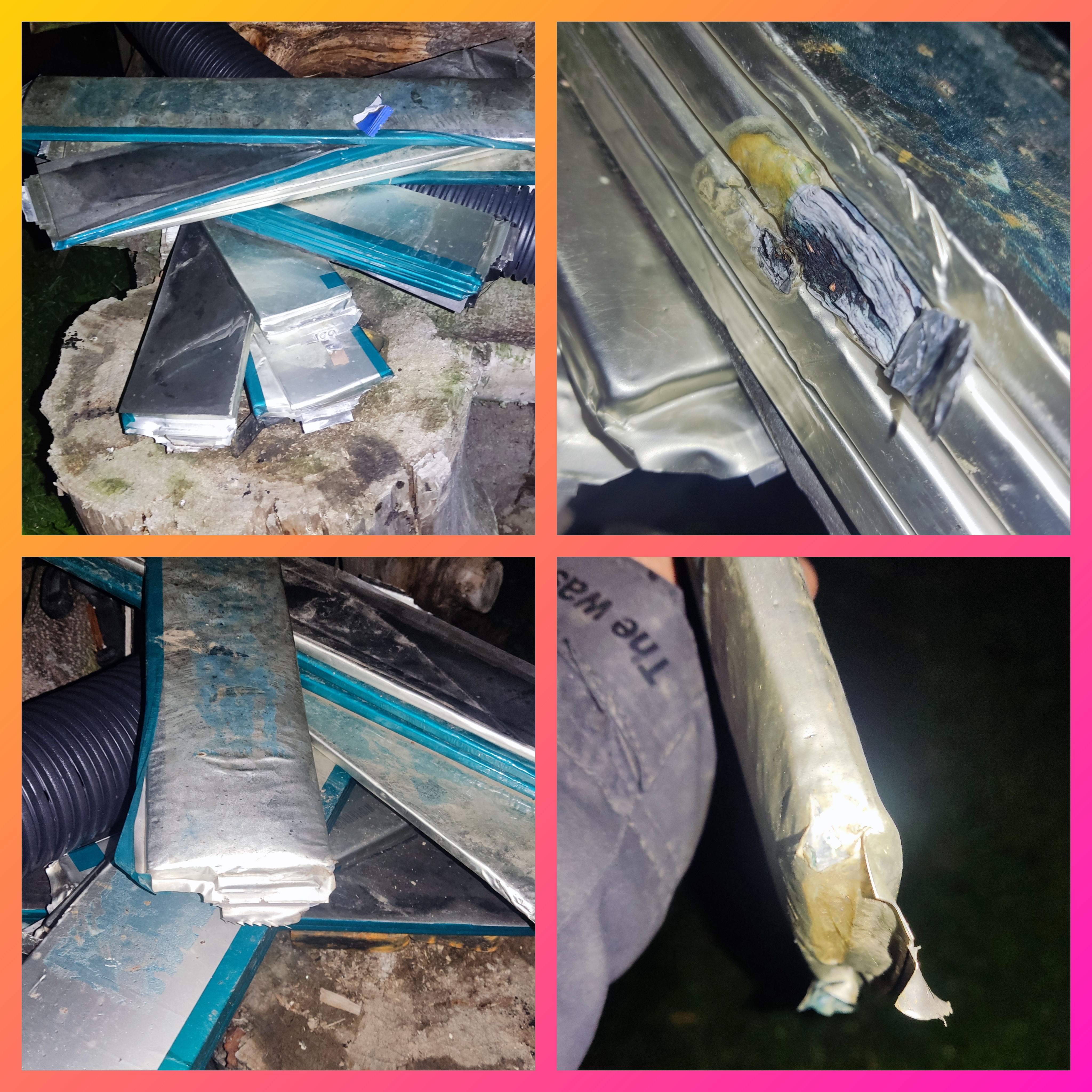

Ano, v jedné FVE provozujuju LG Chem VW moduly, protože jsou pro tuhle konkrétní instalaci variantou s nejlepším poměrem cena / výkon. Obdobně v druhé FVE mám 4,6t olova (již brzy dokonce 6,9t), protože v téhle situaci je variantou s nejlepším poměrem cena / výkon jeté olovo. Zanedlouho budu řešit další FVE s BYD HV battery boxem (LiFePo), protože se sehnal za 20% nákupní ceny. Klidně budu provozovat gravitační baterii, bude-li to nejvýhodnější varianta
Možná rizika Liion baterií nikdo nezpochybňuje. Pokud ale z těch milionů aplikací Liion baterií občas nějaká zahoří, rozhodně to neznamená - jak tady výše někdo napsal - že se jedná o "vysoce hořlavé, nestabilní baterie."
Na závěr jedna perlička. Výše jsem zmiňoval jednoho zdejšího uživatele, který má s LG Chem VAG moduly nepoměrně víc zkušeností než my všichni dohromady. Vyprávěl mi, jak články s roztrženým obalem z rozkuchaných 12s2p modulů měl naházené týdny venku na zahradě. Na dešti. Výsledek? Leží tam možná dodnes
No, musím reagovat, ano opravdu tam leží, nebyl zatím čas s nimi něco dělat, občas na hromádku nějaký přihodím, starší si tam leží si v poklidu děravé od loňska ... já tedy už také ležím,ale donutili jste mě se vykopat z postele a jdu je bliknout....neručím za kvalitu foto....a celé moduly mám v ložnici a mám je v obýváku a mám je v přístavbě, dalších 6 mám v autě,no až to blafne nemám nic. Tak dobrou noc a ať slunce svítí!!!! (No drahá polovička je přeskládala z trávy na špalek ke dřevu,vadily ji na zemi při sekání trávy) (jo většina článků je po vystavení všem povětrnostním vlivům do 2 měsíců na nule-ověřeno)

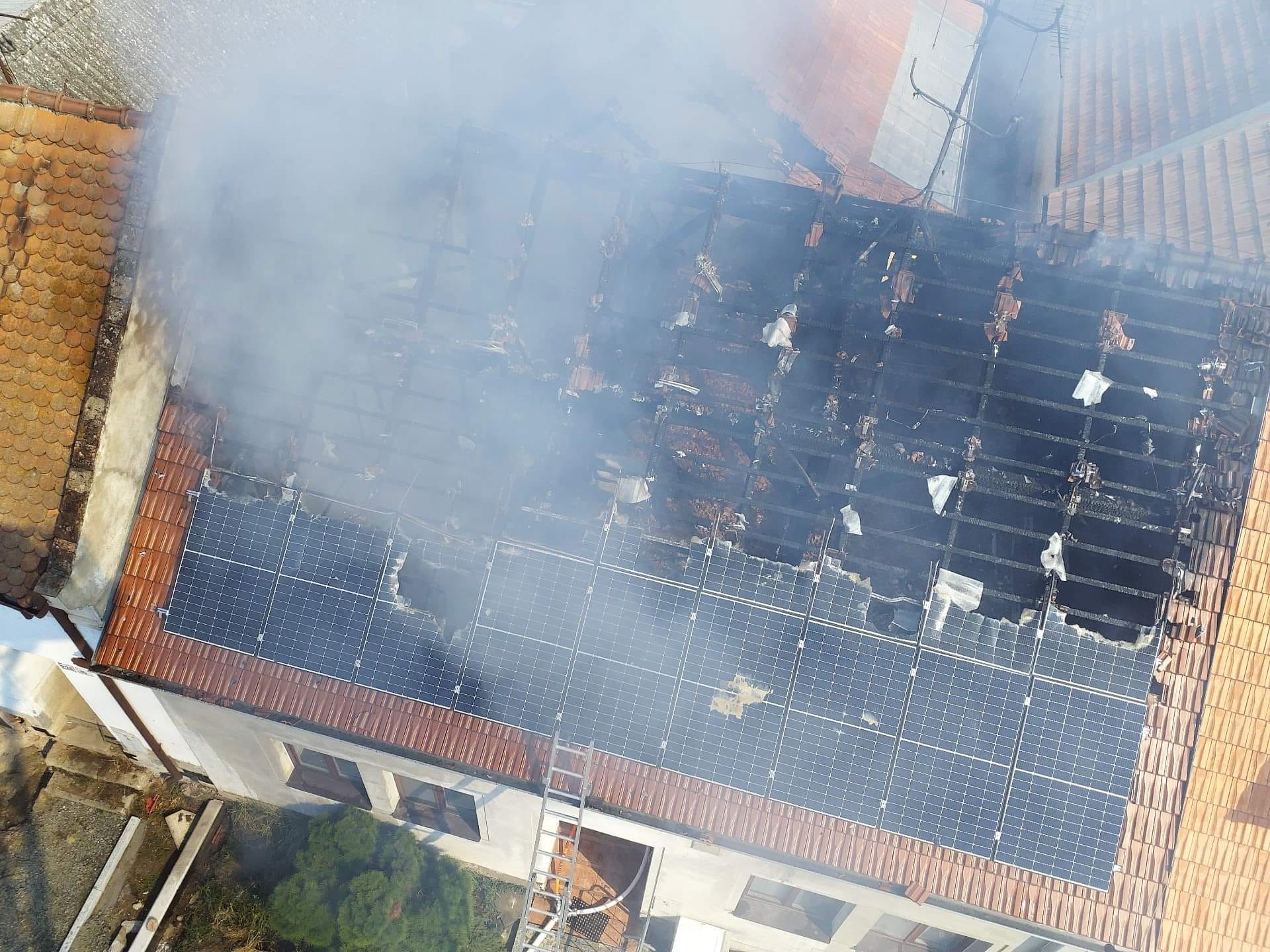

Chlapi další případ a opět to vypadá na "firemní" FVE. Nevíte někdo co to bylo za baterie? By mě zajímalo jestli došlo k zahoření od panelů a nebo od baterie. Někde řeší zda to nejsou baterie Solax. Škoda že příčinu se většinou člověk nedozví...
- Dagus
- Příspěvky: 2237
- Reputace:242
Re: Exploze baterie
Vypadá to jako solax triple. Příčinu se majitel asi dozví, jen my ne.

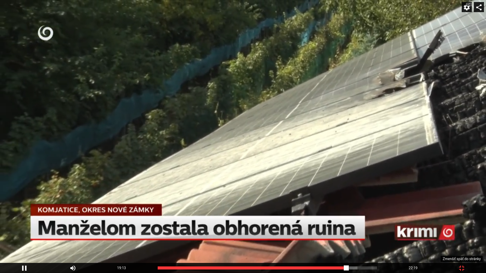

Mňa skôr zaujala fotka strechy, kde je vidieť panely a škridlu (tašky). To asi teda horelo zospodu...
- JozefSK
- Příspěvky: 571
- Reputace:115
Re: Exploze baterie
Zeby tiez bateria ?
https://videoportal.joj.sk/krimi/epizoda/113764-krimi
cas videa 17:30
Nechapem, preco su tieto relacie zamknute cez hranice, ked aj tak mame hranice nestrazene a moze tu kde-kto ...
Strucne: "Novo postaveny rodinny dom (este neskolaudovany a teda nepoisteny, ale uz obyvany) ... vecer kratko po 21. hod. ... nieco vybuchlo pod strechou (v akoby "technickej miestnosti") ... cela strecha zhorela ..."
Iny zdroj som zatial nenasiel, tak tu dam aspon foto zo sprav z JOJ-ky, dufam, ze ma za to nebude niekto popotahovat: a
cas videa 17:30
