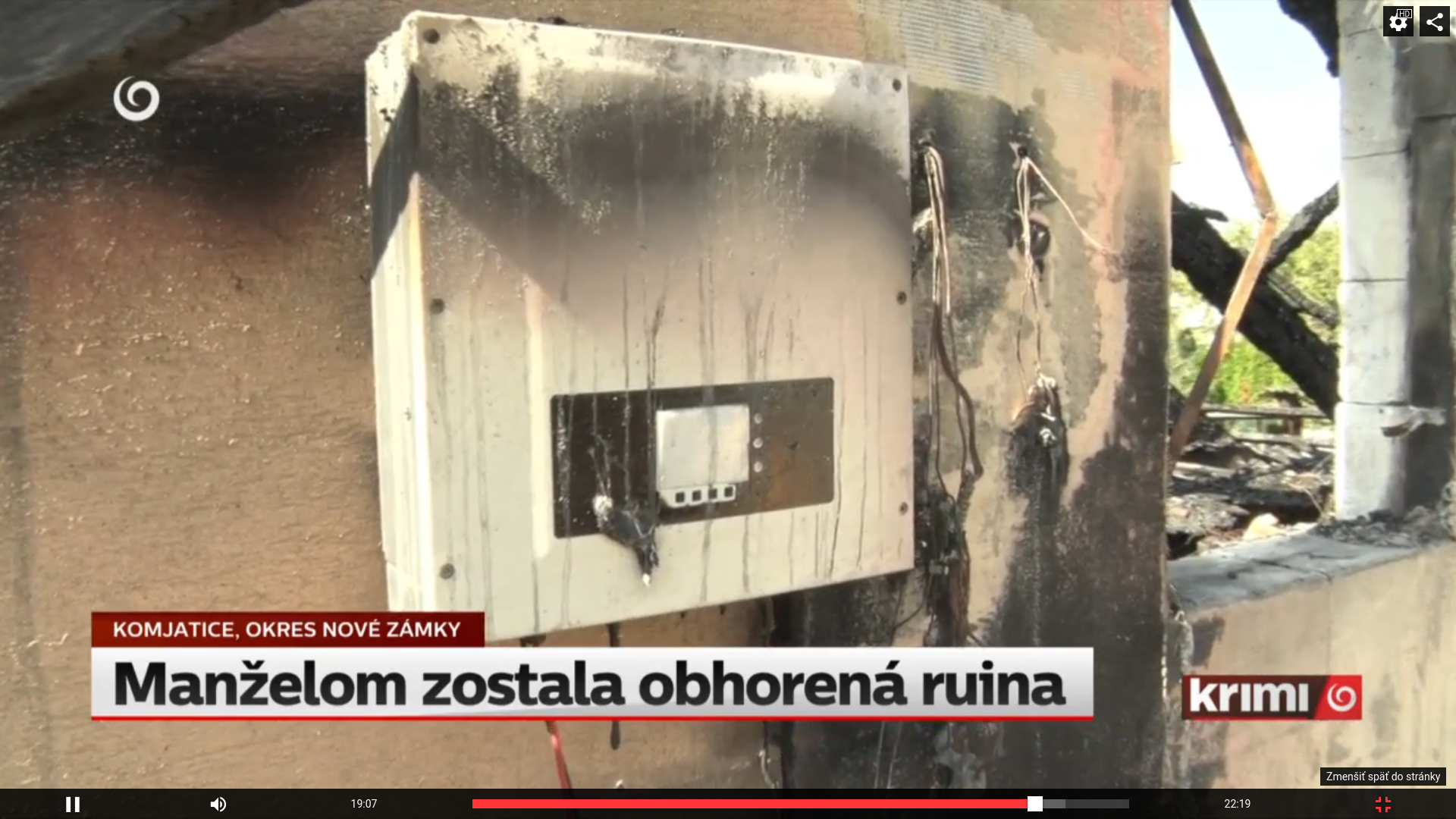

Zeby tiez bateria ?
https://videoportal.joj.sk/krimi/epizoda/113764-krimi
cas videa 17:30
Nechapem, preco su tieto relacie zamknute cez hranice, ked aj tak mame hranice nestrazene a moze tu kde-kto ...
Strucne: "Novo postaveny rodinny dom (este neskolaudovany a teda nepoisteny, ale uz obyvany) ... vecer kratko po 21. hod. ... nieco vybuchlo pod strechou (v akoby "technickej miestnosti") ... cela strecha zhorela ..."
Iny zdroj som zatial nenasiel, tak tu dam aspon foto zo sprav z JOJ-ky, dufam, ze ma za to nebude niekto popotahovat: a
cas videa 17:30

Na to se moc nepodivame, maji to zamknute na zemi.
