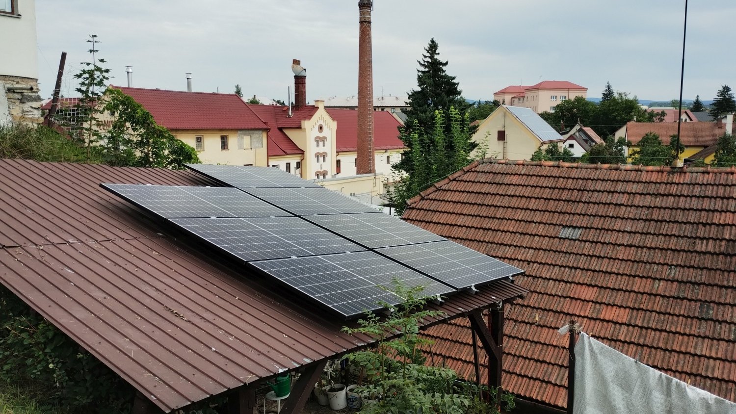

Tady stála velká dřevěná bouda, nahradil jí stejně velký přístřešek. Panely na střeše...už jsem solární magnát, už mám dvě elektrárny

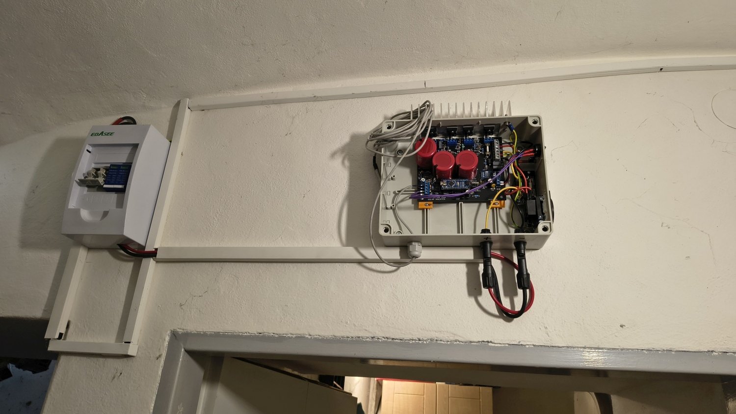

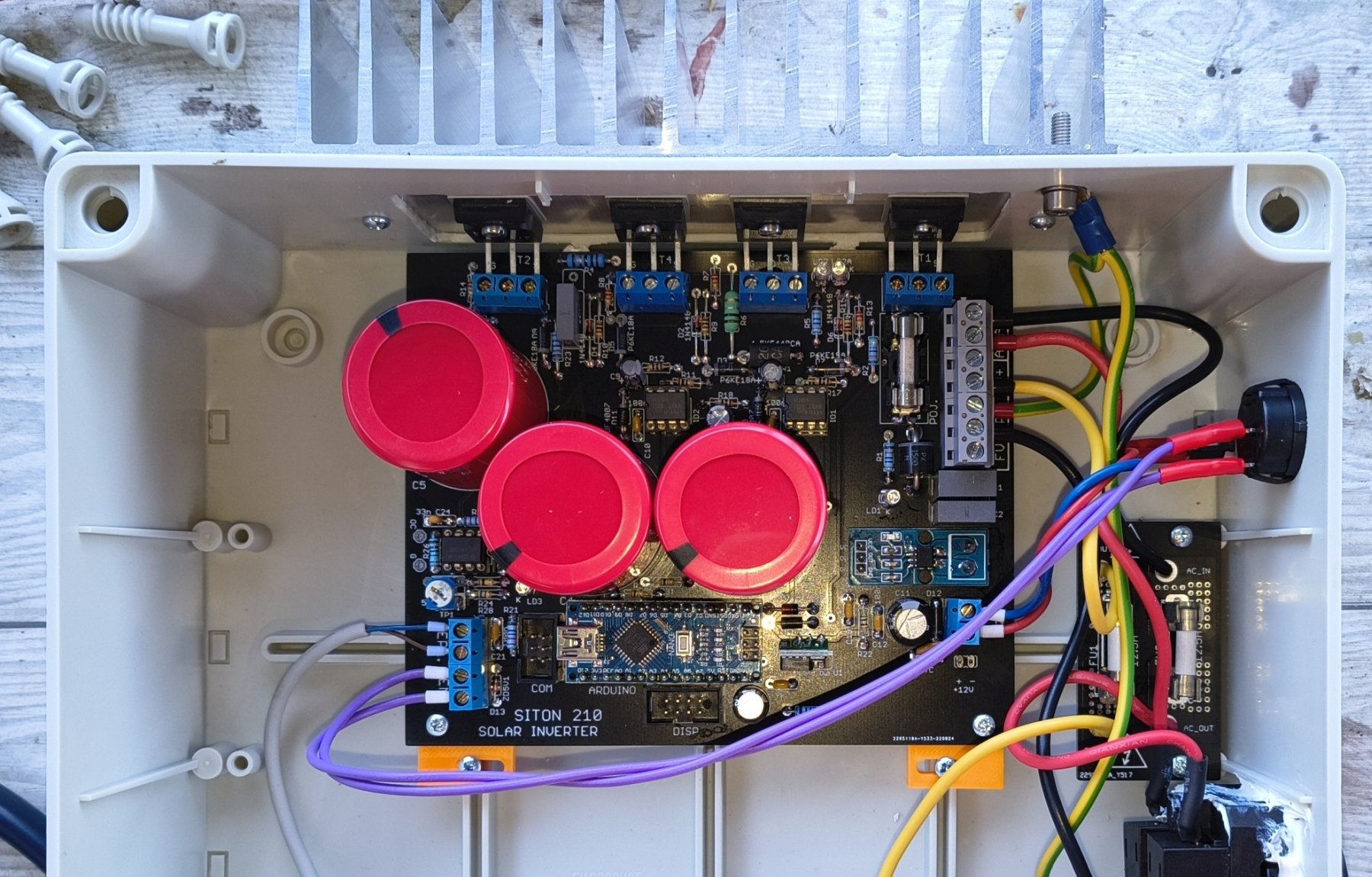

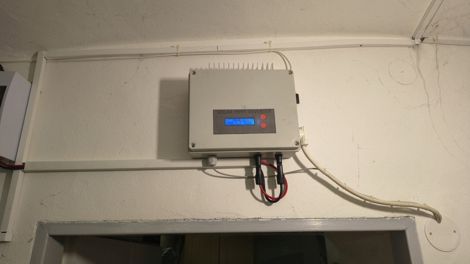

Klasický SITON, nechal jsem si ho postavit od někoho na aukru.
Přišel oživený, běží na první zapojení. Jenom kam ho dát? Je nade dveřmi do koupelny, boiler je hned za těmi dveřmi a metr tlustou zdí (ve zdi není malta, ale bláto - 170 let stará zeď, pověsit a ní boiler, to byl docela rébus). A už to jede. Tím se odlehčila hlavní elektrárna a netrápí se tolik baterie.
Mám i další nápady - využít přebytky ze SITONu do akumulaček ležících ladem v děcáku. Byla by to jen "jedna fáze" ale na jaře a na podzim by to bylo vhod. Akorát by to znamenalo najít kabel k akumulačkám ve stěně děcáku, přetnout ho, dát tam krabičku a vyvést ho na chodbu...no uvidíme.

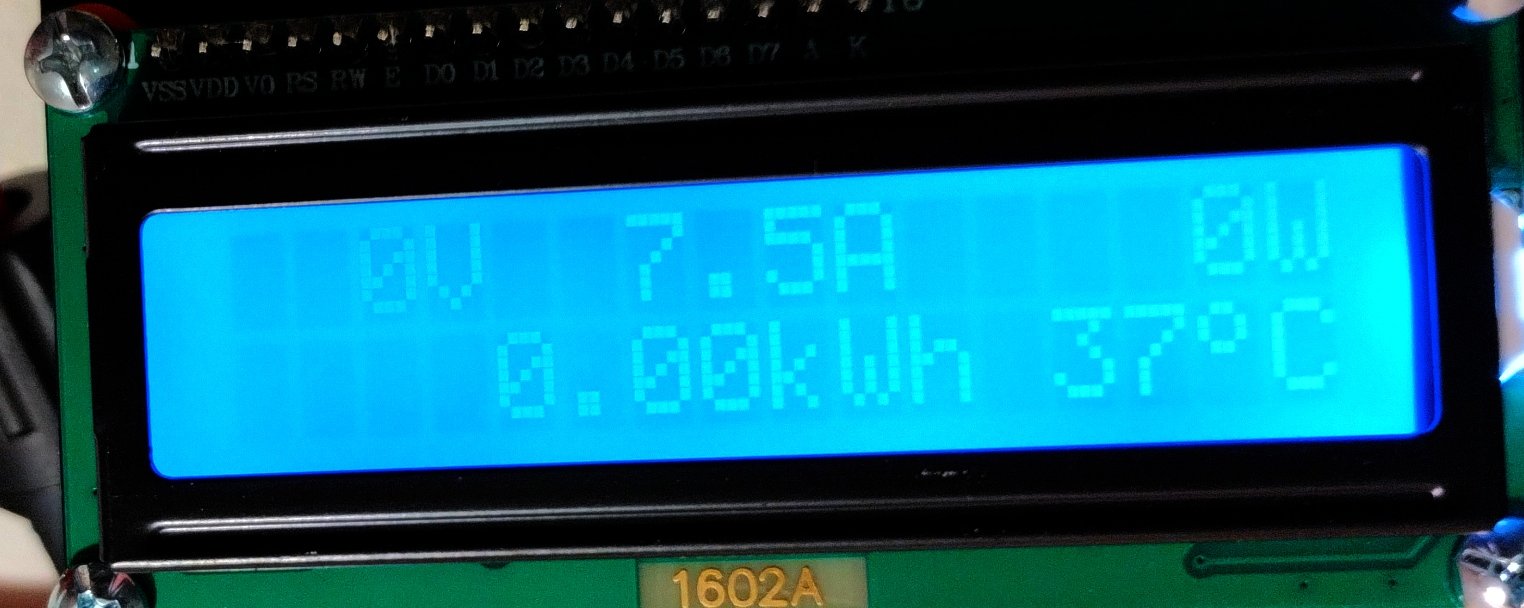

Ukázal se nečekaný problém se SITONEM...:
ukazju 0 voltů z panelů a 0 voltů do boileru. Přitom ukazuje proud asi 7A.
Napětí na vstupu je, pojistka OK, restat nepomůže. Mozek zdá se pracuje.
Na co se zaměřit?
Nejsem zběhlý v elektronice, vyměnit něco na plošňáku zvládnu ale jak program tak oživování nedávám...
Na co se zaměřit?

Tak změřeno...
Při 302V z panelů je mezi těmi odpory něco málo přes 40V.
Když už jsem měl v ruce klešťák, zkusil jsem proud z panelů:
Z panelů teče přes 7A... ale do boileru nic !!!
KAM to mizí ?

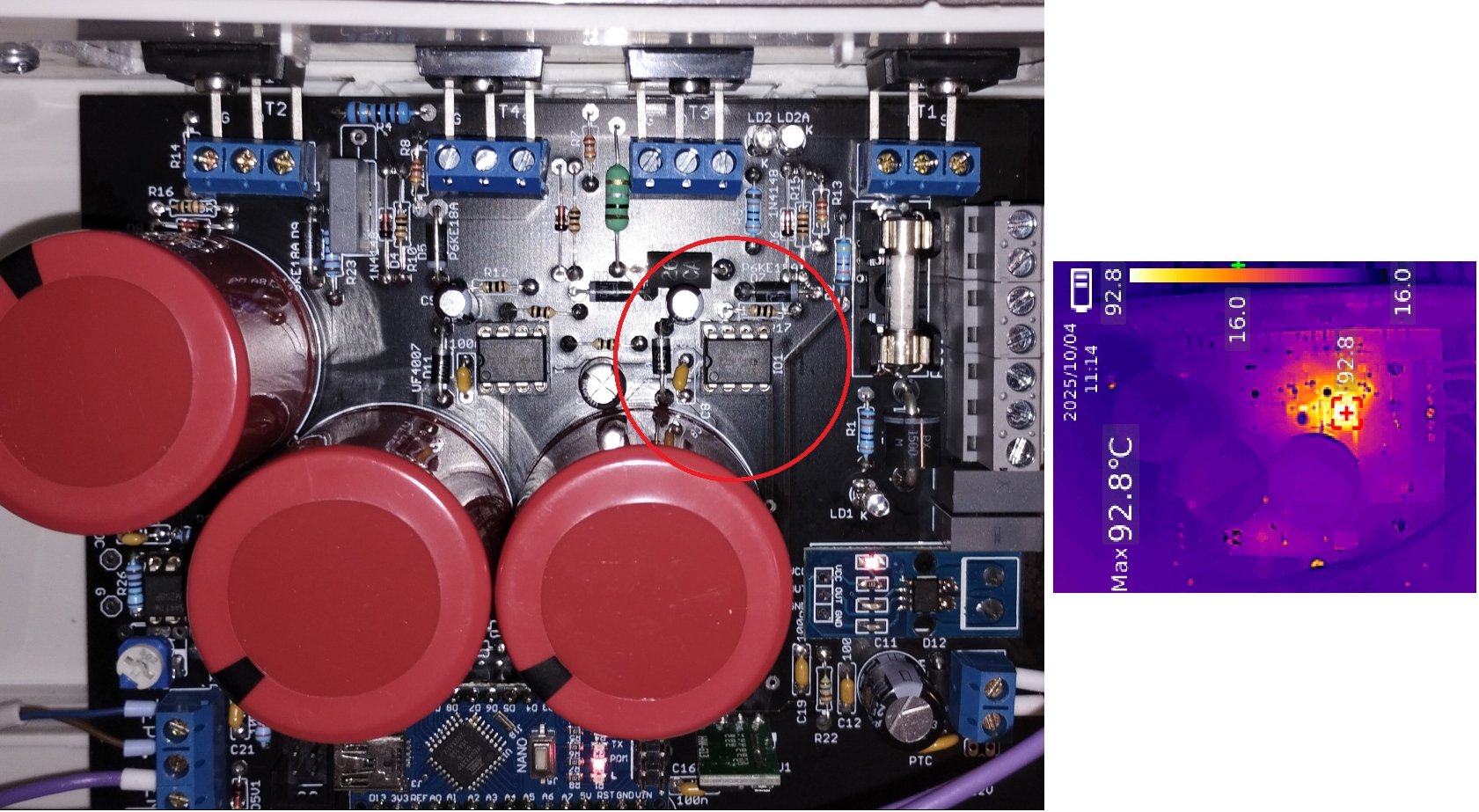

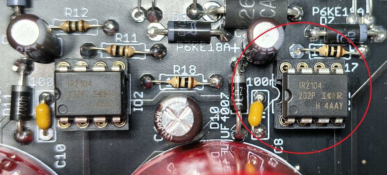

Displej ukazuje stejný proud, co naměří klešťák na kabelu od panelů: Přinesl jsem termokameru.
Jeden z budičů doslova svítí - přes 90 stC.
Odpojil jsem panely a půl hodiny počkal - ale nevychladnul, pořád stejně topí.
Nic jiného nehřeje, chladič je studený... KAM těch 7A mizí ?
KAM to mizí ?

Spíše naopak, neteče ti DC do spirály? Jestli se nějaký mosfet na výstupu prorazil, tak může být právě výstup toho budiče ve zkratu a proto topí.
Asi by chtělo osciloskopem kouknout, jestli ty budiče jsou vůbec buzené. Taky může být něco s arduinem.

Tohle napětí je dle schématu přivedeno přímo na analogový vstup Arduina. Pokud to napětí naměříš i na Arduinu (pin 5), proti zemi Arduina (pin 14), tak bych řekl, že je Arduino v křemíkovém nebi (přinejmenším jeho A/D převodník).v600 píše: sob říj 04, 2025 11:19 amTak změřeno... Při 302V z panelů je mezi těmi odpory něco málo přes 40V.
Re: Ostrov v Dobrušce
tohle je klasika, budiče, mosfety na výměnu. jde to do zkratu, a proud se měří hned na vstupu. proto to taky ukazuje těch 0V. Někdy jsou flákláý ty mosfety jenom dva a jeden budič...
KOlik je na tom panelů a jakejch?
Spirála je bez napětí/proudu.
Mám vedle zásuvku DS, kontola ukázala, že spirála je OK a termostat funguje...
Arduino asi běží (lze ukládat nastavení, funkce STOP je indikována, odpojení panelů se projeví ukázáním proudu 0A).
Ale jestli dostalo na převodník více, než snese, může být po něm.
Zkušenosti s tím nemám...

Tohle je ale věc, která mě ve tvém popisu mate. Pokud je zkrat v těch výkonových mosfetech, tak by jsi tam neměl naměřit žádné napětí, respektive už napětí na vstupu toho Sitona by mělo být nulové. To je ta hodnota co ti Siton i naměří.v600 píše: sob říj 04, 2025 11:19 amTak změřeno...
Ale neházej flintu do žita, ty mosfety máš na svorkách, tak je povol a vytáhni ven i s chladičem. Na jejich otestování ti stačí jen multimetr:

A to je jedna ze dvou záhad...
SITON ukazuje 0 V z panelů, ale na vstupní svorkovnici naměřím normální napětí panelů (skoro jako kdyby pojistka v háji, ale není)
SITON ukazuje cca 7A proud a klešťák naměří totéž na přívodních vodičích od panelů (skutečně do něj tolik teče)
Zaokrouhleně 7A x 270V = 1890W > to by někde něco mělo šíleně hřát.
Ale jediné co šíleně hřeje (90stC) je jeden z budících IO a ten hřeje i když jsou panely odpojené...
Kam mizí ta energie ?
Jediné, co mě napadá, že mizí kostrou-kabelem do boileru-a dál ukostřením boileru pospojováním do země...
Jenže to bych naměřil proud na ŽZ vodiči do boileru a mělo by to být 7A... ale není tam nic.
A navíc "kostra" je vytvořena uměle mezi + a - z panelů - mezi dvěma kondenzátory a kromě těla chladiče v SITONu nikde připojena a ty "Tranzistory" jsou odizolované podložkami...
To mi připadá jako perpetum mobile pozpátku
Zítra odpoledne na to bude čas, vyndám ty "Tranzistory" a zkusím je proměřit, třeba se při tom něco naučím
Akorát to nesmí trvat týdny, slunce už je málo a přebytyky hlavní elektrárny už boiler zvládají jen tak tak.
Když to tak pěkně fungovalo, zvyknul jsem si, že nemusím kupovat EE z od ČEZu...
15 panelů (východ+západ) +3 panely Jih na zimu, celkem 8300Wp, EPEVER Tracer 10420AN, 2x10kW Liion CALB, 2x5kW střídač EPEVER IP 5000 Plus - Jednofázový ostrov (dva okruhy).

kdyz bys mel v haji jen jeden mosfet,nebo nakopnutej driver, muze se stat, ze ti fakt jde do spiraly jen dc. Over to tim klestakem, pripadne jeste napeti na spirale. Pulka cyklu je ve zkratu pres mosfety a druha pulka jde do spiraly. Takze bys nameril asi i tyhle pulzi jak na delici tak na prostrednim pinu cidla proudu asc712. Jestli nemas multimetr, co meri frekvenci nebo osciloskop tak to bude tezky
Mosfet netopi, protoze pokud to jde do zkranu pres nej, da i panely do zkratu a bude tam jen proud a mizive napeti. Ztratovy vykon prd.
A jestli naperis na delici 40V, je urcite vstup arduina v haji a proto to ukazuje 0V. A musi byt v haji i ten delic. Ve vypnutem stavu to muzes zmerit. Podle schematu ma mit jeden 470k a druhy 5k6.
A halvne nemen jen mosfety, ale i driver a vzal bych rovnou oba.

Ještě dotaz, koukám na ten snímek s termokamerou a zdá se mi, že ta led dioda LD2A (mezi T3 a T1) svítí. Je to tak? Nebo je to jen odlesk. Protože pokud by svítila trvale jen ona a ne i LD2, tak by to znamenalo, že je na spirále DC napětí. Jestli ještě budeš měřit to napětí na vstupním děliči, změř kolik voltů je na nožičkách rezistoru R3, měl by být úplně dole na tom tištěném spoji. Mělo by tam být, jak Kostěj psal cca ta 1/100 napětí z panelů, určitě ale méně než 5V a né těch naměřených 40V.

Tak jsem o něco chytřejší... (díky Jova za odkaz na YT návod).
Skutečně jsou to MosFET, konkrétně T095N 65S3H 1N13AA
Vypadají nefalšované funglovky...
Prostřední dva (T3 a T4) jsou OK, reagují na měření přesně podle návodu.
Oba krajní (T1 a T2) jsou mrtvé, proražené, zkrat mezi všemi nožičkami.
To by podle mého rozumu ukazovalo na vadný budící obvod - IO1 právě ten ovládá tranzistory T1 a T2 a ten je i bez panelů rozpálený na 90stC.
Asi mi poradíte, kde objednat náhradu a taky to asi nebude stát svět...
Jen nevím, v jakém stavu bude arduino - ten výše popsaný odporový dělič (R2 a R3) posílá na pin 5 arduina nikoli cca setinu napětí panelů ale asi tak desetinu. Odpory jsem omrknul a podle barevného značení jsou to ty správné a i zapájené v desce jsem naměřil cca správné hodnoty.
Měl bych doplnit (možná jsem to už napsal dřív), že v minulosti tenhle SITON sem tam "zamrznul", na displeji byly "poškozené" znaky a podle "zpěvu" spirály do ní sice něco šlo, ale tón "zpěvu" byl mnohem vyšší...
Nestávalo s to často a pomohlo ho vypnout a zapnout.
Nemůže být důvodem vadného IO1 nějaká závada na mozku ?
Jde o to - vyměnit IO1 a tranzistory a doufat, nebo ne...?
(Tohle proměření pro mě bylo snadné, doslova polopatické.
Ale poslední věc, kterou jsem před 43 lety stavěl, byla krystalka s jednostupňovým zesilovačem... a tam končí moje znalosti elektroniky.
Nemám žádný měřič frekvence ani osciloskop.)
