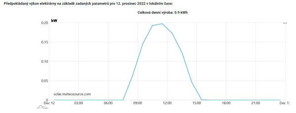

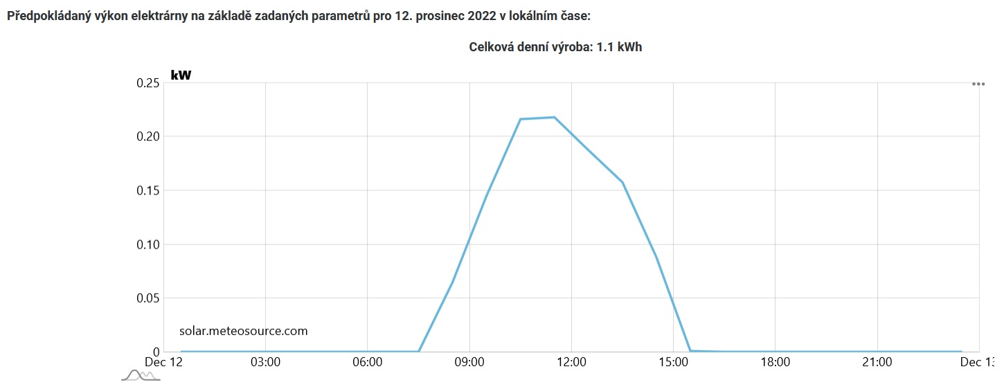

Jen tak pro insipraci pro ty co stejně jako já váhají pokrýt severní stranu střechy. Jih sklon 20 a sever sklon 20.
- Dagus
- Příspěvky: 2249
- Reputace:242
Re: Jak zvýšit elektrosoběstačnost
No 20° sever v zimě bude dělat spíš jen při difúzi, ale když už není kam dávat, tak jo. V létě je slunce vysoko, tam to problém není.

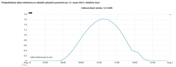

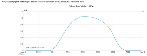

Co je to za program? PVGIS to není.skybor píše:Jen tak pro insipraci pro ty co stejně jako já váhají pokrýt severní stranu střechy. Jih sklon 20 a sever sklon 20.
To je dobrá stránka. Podle ní bylo možno u mne 20 kWh, vyrobeno 16 kWh. Asi se pochválím.
Taky se mi to jeví nějak optimistické, ale asi to tak je.
Mne naopak appka ubrala, appka 29,2kWh vyrobených 33,1kWh
Tak u mne se trefili přesně. Teorie 11,7 kWh, skutečnost 11,8 kWh.
