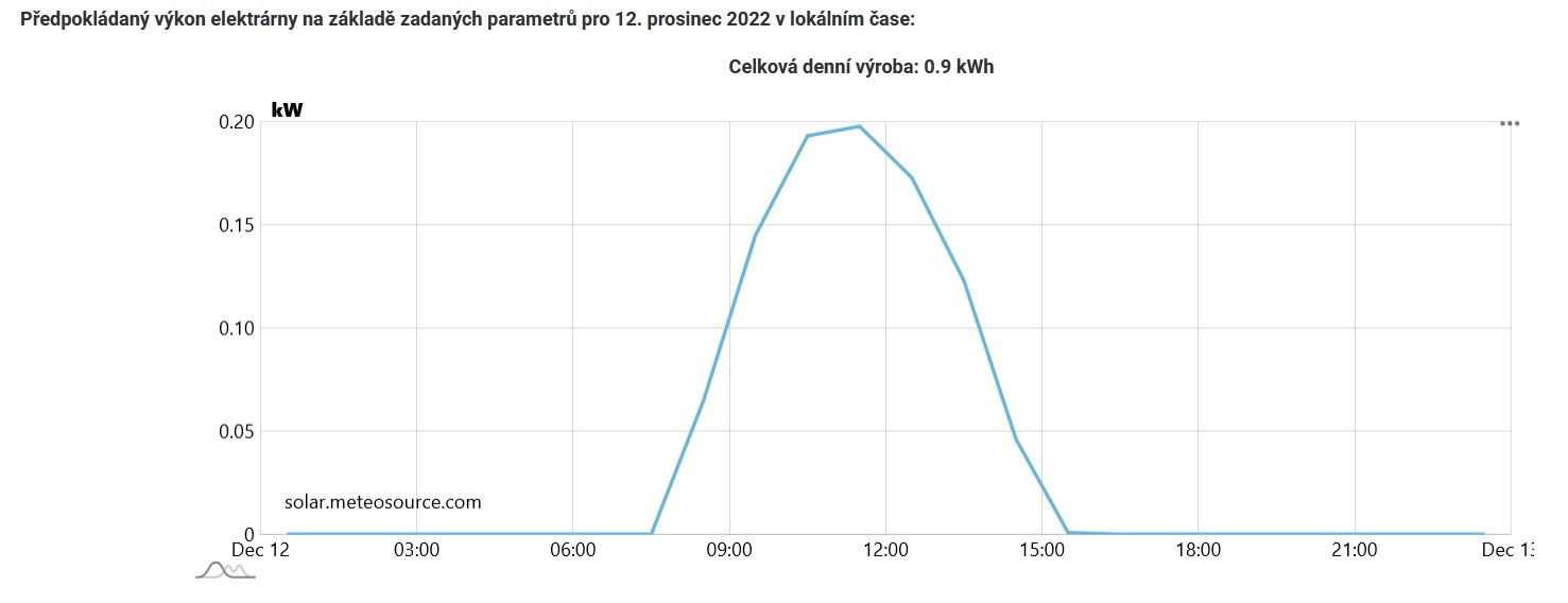

Jen tak pro insipraci pro ty co stejně jako já váhají pokrýt severní stranu střechy. Jih sklon 20 a sever sklon 20.

No 20° sever v zimě bude dělat spíš jen při difúzi, ale když už není kam dávat, tak jo. V létě je slunce vysoko, tam to problém není.

Co je to za program? PVGIS to není.skybor píše:Jen tak pro insipraci pro ty co stejně jako já váhají pokrýt severní stranu střechy. Jih sklon 20 a sever sklon 20.

ACDC
- Příspěvky: 611
- Reputace: 9
- Lokalita: Litomyšlsko
- Výkon panelů [Wp]: 5,600
Re: Jak zvýšit elektrosoběstačnost
To je dobrá stránka. Podle ní bylo možno u mne 20 kWh, vyrobeno 16 kWh. Asi se pochválím.
5,6kW , RESACS, EPEVER, Pb-C 14,4kW
pibi
- Příspěvky: 1577
- Reputace: 343
- Lokalita: Východně od 3nce
- Výkon panelů [Wp]: 16kWp
ACDC
- Příspěvky: 611
- Reputace: 9
Taky se mi to jeví nějak optimistické, ale asi to tak je.
Diablo1st
- Příspěvky: 2169
- Reputace: 200
Mne naopak appka ubrala, appka 29,2kWh vyrobených 33,1kWh
- dipos
- Příspěvky: 131
- Reputace: 17
- Výkon panelů [Wp]: 2 700
- Bydliště: Ostrava-město
Tak u mne se trefili přesně. Teorie 11,7 kWh, skutečnost 11,8 kWh.
