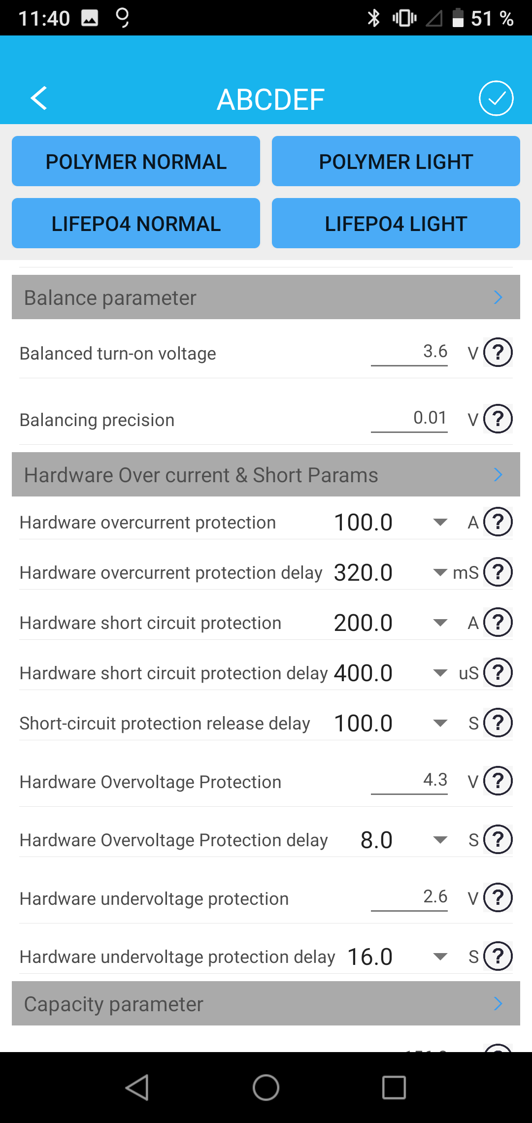

Prostě je v čipu napevno obvod co hlídá napětí o odpojí to bez ohledu zda běží nějaký SW.
Prostě vypínač odpojuje světlo na HW úrovni ale když tam bude nějaký snímač a relé s nějakým CPU co to bude ovládat tak je to SW ovládané, a když se SW zblbne tak to bude chybovat.
Však tam máš HW sekci viz obr:

Jenže já mám bezpečně nastavené krajní hodnoty jak v tom předchozím nastavení tak ještě víc rozsáhlé v tom hw menu. Problém je, že bms vypne chvíli po zapnutí nabíjení a to jsou články naprosto v normálních hodnotách a při tom vypnutí to stejně nenapíše žádné chybové hlášení...není teda ještě jiný program, který by dokázal diagnostikovat lépe tu BMS?

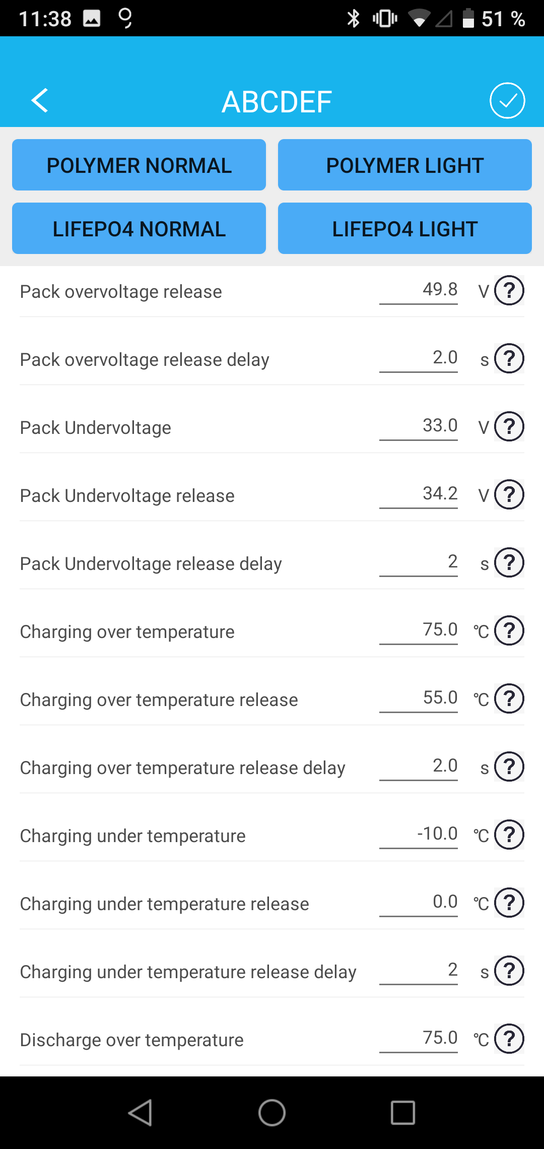

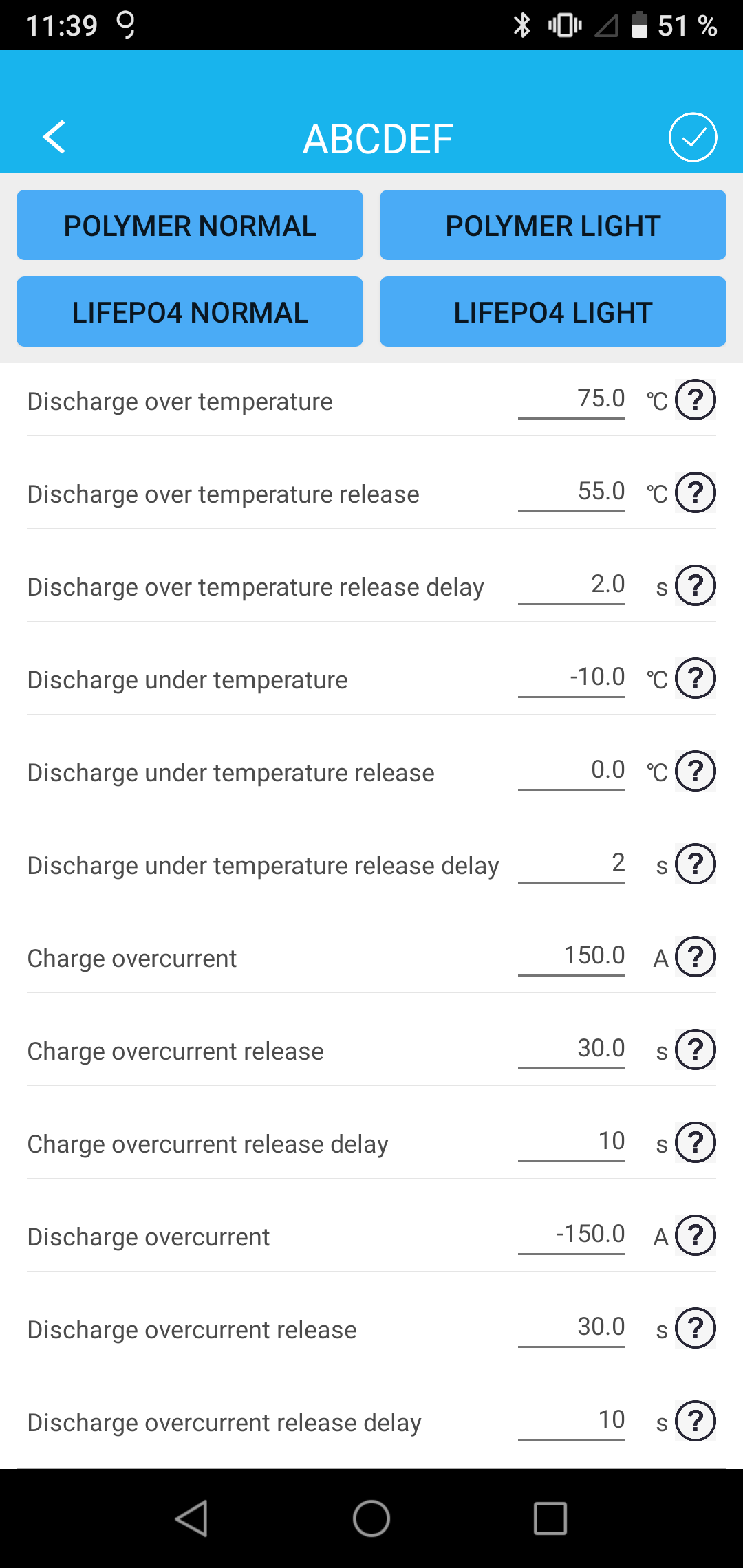

Prostě zkopíruj sem nastavení a můžeme na to mrknout.

Ahojte. Nastavení mám momentálně toto. Samozřejmě že bych to naostro ještě poladil, hlavně horní hranice napětí na článek, ale zatím je to u ledu. Tak si teď říkám, že pokud by dělal binec ten sw switch, že bych ho deaktivoval. Pak bms nevypíná. Bude tedy dle modrého slona fungovat ten hw protection když budu mít zakázán ten sw switch? Hlídalo by to sice jen napětí na článek, ale to by mohlo stačit.
